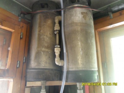

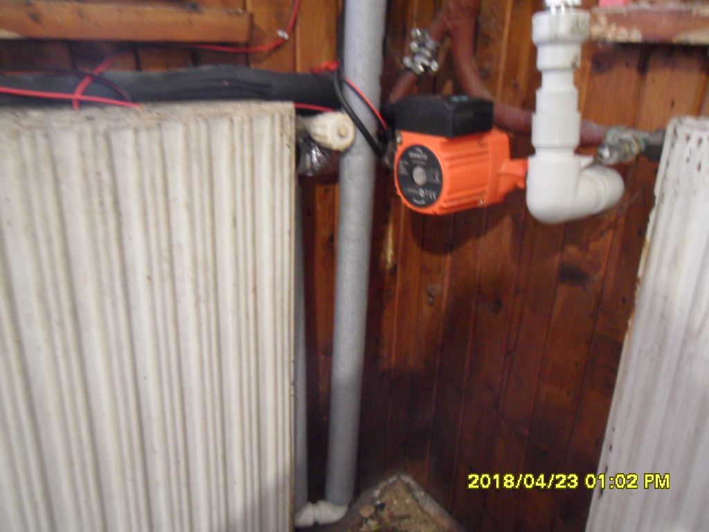

По темата аз винаги едната бърза връзка я махам и премахвам и неръждаемата тръбичкам която стига до дъното.
Дрениращият съд за разлика от масовката го монтирам на студената тръба преди помпата. Така водата в него е със стайна температура и няма загуби.
Чалъма е да тръгне една 40-50 см надолу и с две колена да се качи нагоре. Така се прекъсва термосифона и водата в кантата е топла само при последното изключване на помпата
