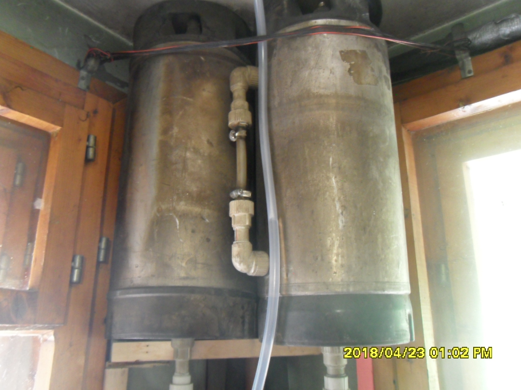

fbr написа:
На посочена цена, ще си купите мембранен разширителен съд от кой да е магазин за отоплителна техника.
+1
При положение, че не е пестено от тръби и от бойлер, може би е било по-удачно да бъде направено класическо свързване на панела. Според мен е по-просто и по-ефикасно.
Правенето на DRAIN BACK си го обяснявам само с това, че като скрива големи грешки в изчисленията, позволява да се сложи каруцата пред коня. Грешките в изчисленията обаче редуцират добива.
Жалко, че въпреки многократното повтаряне, все още има някой, който използва антифриз за автомобили за соларна система.
Не е послепис, но като четях отново какво е написал @mgbagera се замислих се малко над това:
mgbagera написа:
Бях поръчал 3бр. канти. От тях използвах само една но не съм обърнал внимание че две от кантите имат предпазен вентил а другата не. Аз съм сложил точно тази без клапана :wallbash:
Така системата е станала напълно затворена и от безопасна и надеждна се е превърнала в бомба с закъснител #-o
За мен разликата между отворена и затворена система не е в това, дали кантата има предпазен вентил.
За хора, които нямат време да се запознаят с направата на соларна система по класическия начин, може би DRAIN BACK е добра алтернатива.
Поздрави

kuuuuuul написа:
Стига плашили хората излишно.
За мен не само не е излишно, а дори е от изключително първостепенна важност.
kuuuuuul - майстор
Остава да се аргументираш кога и при какви обстоятелства може да има опастност за xората и те да си направят изводите.
vrangelov - специалист
Етиленгликолът е силна отрова. Дори и да знам при какви обстоятелства, какво може да стане, не искам да го описвам, та някой после да го чете, като дявола евангелието.
ЕТИЛЕНГЛИКОЛЪТ НЯМА МЯСТО В НИКОЯ СЛЪНЧЕВА СИСТЕМА ЗА БИТОВА ГОРЕЩА ВОДА.
Нека всеки сам си прецени колко струват живота и здравето на близките му.
kuuuuuul - майстор
Така и предполагах,чул не до чул и дава акъл на другите. :lol:
radius - майстор
Имаш пробив в серпентината ( което рано или късно се случва). Налягането от бойлера ти надува соларната система на 2.5 бара и антифриза си стои в соларния кръг. Спира водата, не е нещо нечувано това и ти като врътнеш крана сваляш налягането в бойлера до 0. Така някаква част от антифриза ще влезе във бойлера. Много малко ще е, но ще влезе. Това на теория, а на практика за 30-40лв, да се циганиш и да не сложиш безвредния проп. гликол, не го разбирам.
