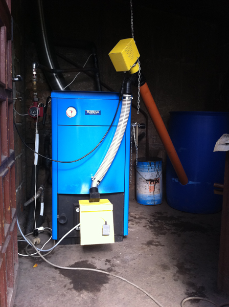

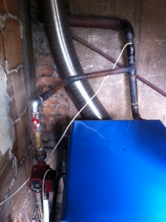

gizdo - специалист

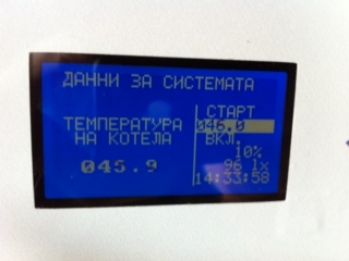

Горелката вече работи от 20 часа без да спира и разхода на пелети ми харесва. Наблюдавах 30 минути таблото с електрониката и работата на горелката се държи в рамките на 10%, което е добре. Когато температурата на котела падне под зададената му, мощността се вдига до 35-40% и после пак спада на 10%. Вчера в 6 часа напълних бункера догоре и сега в 8 часа сутринта (14 часа) беше отишъл около 1 чувал с пелети, което е супер.
Лазаре, идеята ми е горелката да се гаси само в случайте на почистване и да използвам точно инерцията на гравитацията. В момента помпата е излючена и системата си работи без нея.
Както се вижда на снимките дебелата тръба води направо към къщата (3 етажа), тръбата, която води към помпата отива към летната кухня. Човека, който монтира горелката ме посъветва да преместим помпата или отзад на връщата тръба или да се премести на изходящата преди разклонението с цел да имам по- добра икономия на горене.
Има ли смисъл да се премести помпата? Според мен помпата допринася за икономия само в началото докато се стопли водата, но ако не гася горелката няма смисъл от нея. Ако преместя помпата топлата вода ще може ли да стига до летната кухня?

filmatoplo - майстор
Добре че ме послуша за Будеруса :) по симпатичен е .Вратичката с оригинален отвор за горелка или вие го преправихте .Ако ти работи инсталацията така както е , не я пипай -майстора е пеценил че отклонението за лятната кухня няма да работи гравитачно и затова е сложил помпата.Ако решиш да слагаш помпата на главната тръба ,става много сложно .Тоест -понеже отвора на помпата е с малко сечение , тя трябва да се изнесе на байпас на главната тръба , също и да се сложи кран на главната тръба между двете отклонения за помпата , до тук добре -но помпата винаги ще трябва да е осигурена от юпиес , или винаги някой да отваря ръчно крана ако тока спре , с една дума става опасно .Ако заварките са правени на оксижен , значи майстора си знае работата.
gizdo - специалист
Вратичката си е оригиналната. Човека, който прави горелките ги е проектирал точно по Будерус-а и затова ми го препоръча. Горелката ми работи на 10% мощност постоянно и за 24 часа са изгорели 2 чувалчета, дано и в студа задържи така:)))
Засега оставям нещата така и си пия изстудената ракия на топло ;)
