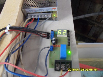

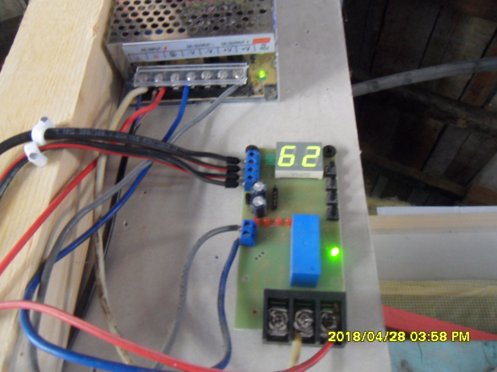

Вие монтирате управления за 350 лева- аз за 35 - СНИМКА

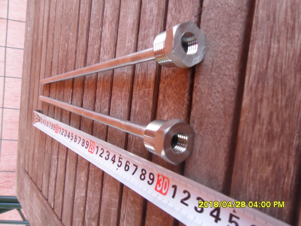

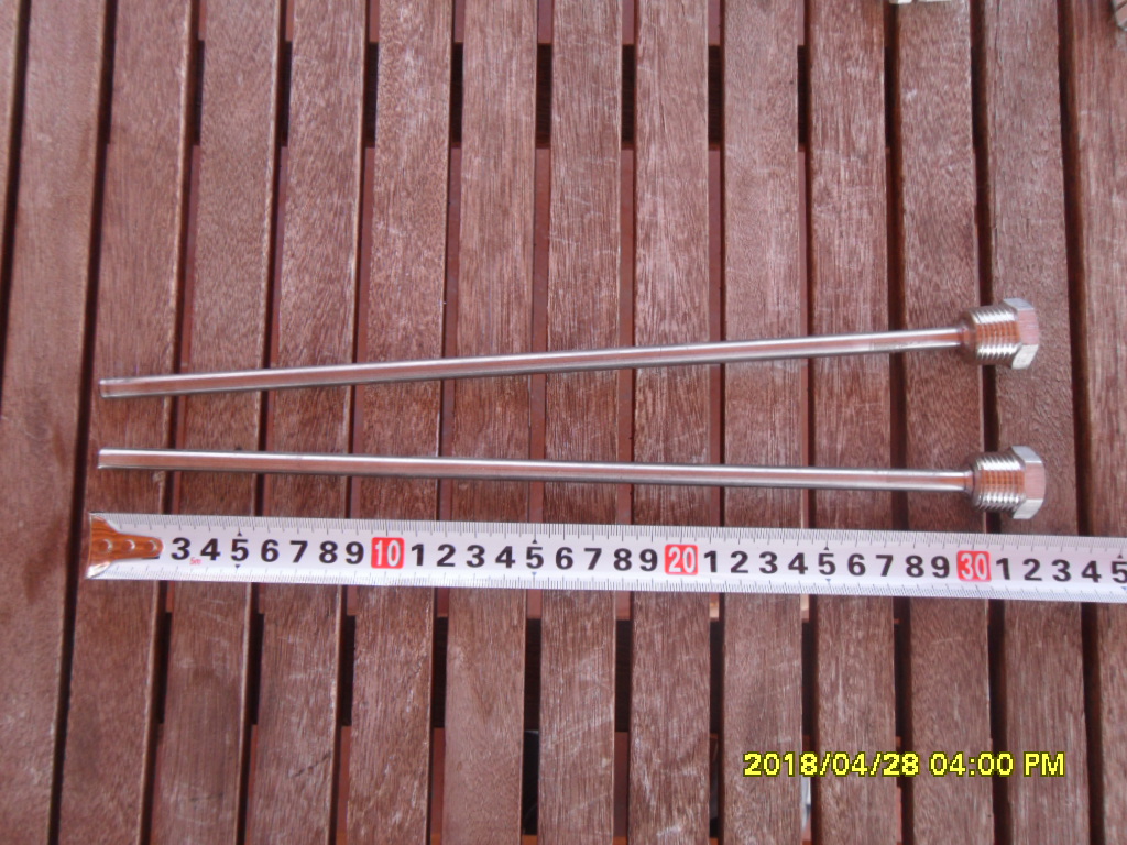

Ако Вие монтирате колекторният датчик извън системата ( по-евтино е, направо без пари) то аз си правя потопени гилзи- СНИМКА 100% точно
П.П. Гилзата е елемантарна и срува левчета. Неръждаема ВРН на 1/2 или 3/4 + неръждаема тръбичка + 5 мин работа с аргона. В случая гилзата е 300мм, но мога да направя и 500 и 5000мм дълга ..
Опита ми досега показва, че повече от 300 мм гилза за колектор широк 1200 мм не е нужно, защото монтирам колектора с 2-3% наклон към изхода и гилзата и физиката си върши работа :)
Здрасти Шопе,
Соларния контролер от 300 и колкото да е си заслужава секи Лъв.
Управлява 3 помпи, като двете са с модулация и ако "парното" има топла вода, зима и от там, та домочадието да е изкъпано и посудата измита. Има възможности, дето с 35 пари не можеш ги ползваш.
Ще ме извиняваш, ама ако монтирам някъде такъв контролер, ще ме изхвърлят с парцалите. Дори у нас ако го сложа, жената ще ме изхвърли - явно много съм я разглезил! Иначе предлагам различни соларни контролери - от 50 до 350лв, че и повече, но евтините ми вървят най-малко. По същия начин стои и въпроса с колекторите.
Не, не монтирам колекторнив датчик извън колектора - просто колекторите които основно ползвам имат заводски вградена гилза за датчик. Но като казах, че съм наблюдавал, не означава че е било на мои монтажи. Виждал съм какви ли не изпълнения - например тръби ф32 ППР с 6мм изолация или изобщо без изолация и всякакви такива.
