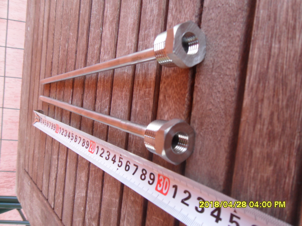

Ако Вие монтирате колекторният датчик извън системата ( по-евтино е, направо без пари) то аз си правя потопени гилзи- СНИМКА 100% точно
П.П. Гилзата е елемантарна и срува левчета. Неръждаема ВРН на 1/2 или 3/4 + неръждаема тръбичка + 5 мин работа с аргона. В случая гилзата е 300мм, но мога да направя и 500 и 5000мм дълга ..
Опита ми досега показва, че повече от 300 мм гилза за колектор широк 1200 мм не е нужно, защото монтирам колектора с 2-3% наклон към изхода и гилзата и физиката си върши работа :)
Не, не монтирам колекторнив датчик извън колектора - просто колекторите които основно ползвам имат заводски вградена гилза за датчик. Но като казах, че съм наблюдавал, не означава че е било на мои монтажи. Виждал съм какви ли не изпълнения - например тръби ф32 ППР с 6мм изолация или изобщо без изолация и всякакви такива.
