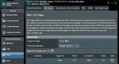

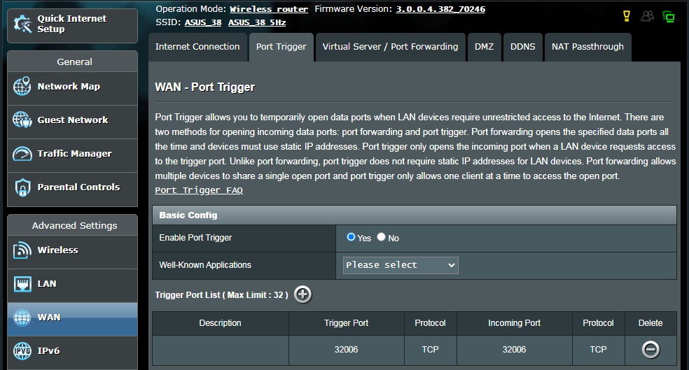

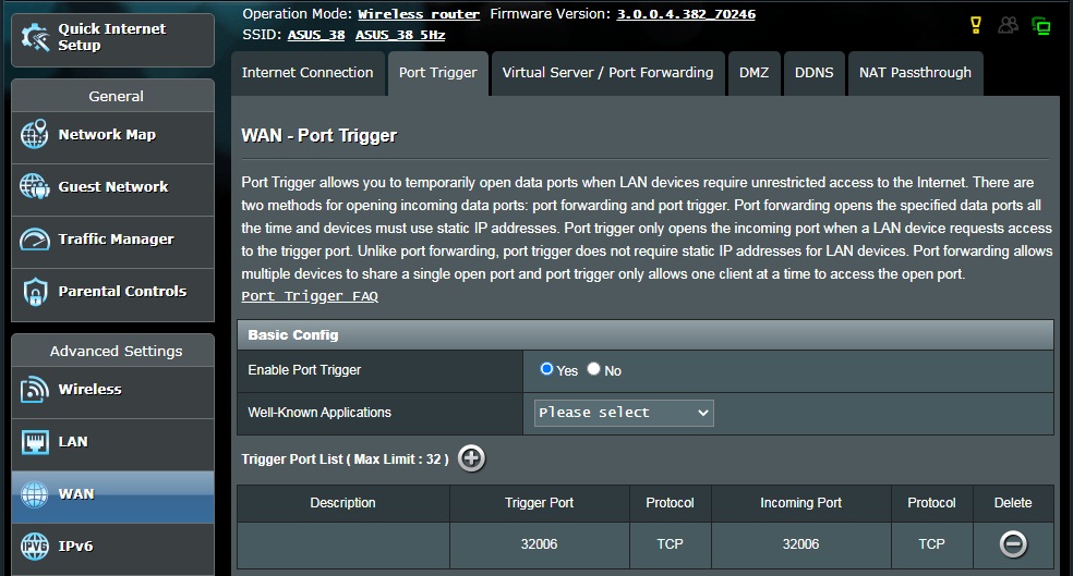

Здравейте на всички от 1 година ползвам горелка на Грейко и тази година реших да сложа WiFi модул NRM-W3 та закупих си модула прочетох няколко пъти описанието за инсталация с страницата на НАТУРЕЛА и мисля че ще се справя,само имам затруднение с "За да се свърже WiFi модула със сървъра на системата, Интернет мрежата трябва да има
разрешен изходящ порт 32006 за TCP пакети"
Та рових из настройките на рутера и незнам дали съм го направил правилно?В събота ще се заловя да го инсталирам и искам да ми е готов този порт!
