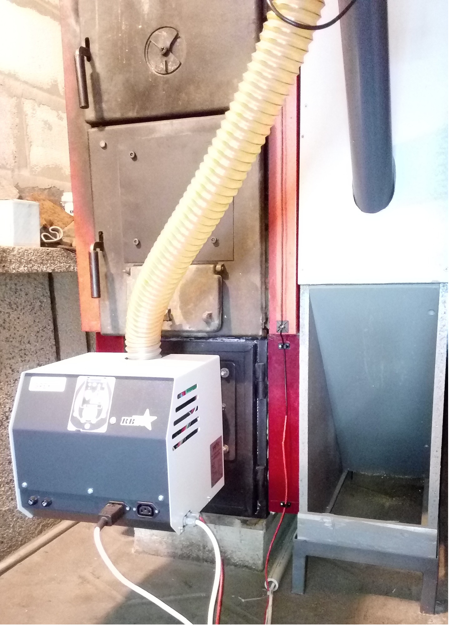

g.gushterov83
- Мнения: 155
Да покажа и аз какво съм направил:
Не е най добрата снимка, но ми е малко тясно при котела. Ако някой се интересува мога да обясня или да опитам да снимам от друг ъгъл.
P.S. Аз питах, но никой не ми отговори еднозначно на въпроса "Има ли опасност да се спука котела при първоначалното включване на помпата без трипътен вентил?" Дали някой би изказал мнение?
Поздрави,
Георги Гущеров
Поздрави,
Георги Гущеров
g.gushterov83
- Мнения: 155
Температурата на водата е почти невъзможно да бъде толкова ниска защото котела на практика не се гаси. Помпата я държа на 50-тина градуса. При това положение ще приема, че няма проблем да карам без трипътен вентил, ако стане беля ще сменям котела. Само ще ме е яд за цялата хамалогия около изработката на кутията...
