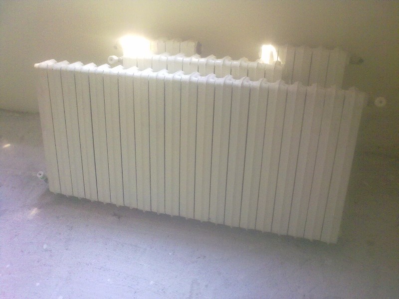

Та това с което се сдобих са и 40 ребра чугунени на 60 см не знам по колко киловата са и какви са едно 20 едно 10 и 2 по 5 а също и един ламаринен 120 на 60 .

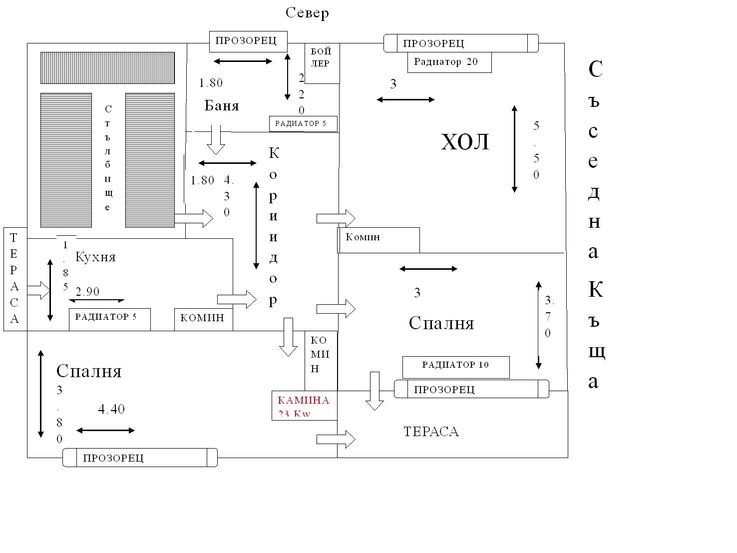

Изготвих схема Въпроса ми е ще успея ли да се стопля зимата Къщата е със сменена ПВЦ дограма и стъкло пакет без изолация. Целта ми е температурата да се движи в рамките на 22 -27 градуса , дърва ще се слагат колкото е нужно.
А също да подменя ли радиаторите във други форуми прочетох :
"Човек в стая - налага се уточнение- лъченето от алуминий не е комфортно (твърдо е). Лъченето на чугун - комфортно, меко, съизмеримо с големината на клетките-рецептори за топло и ... не дразни и го има в повече. Освен това идеята е да се отсече студения въздух ... всичко друго е ...по-скоро, глезотийка."

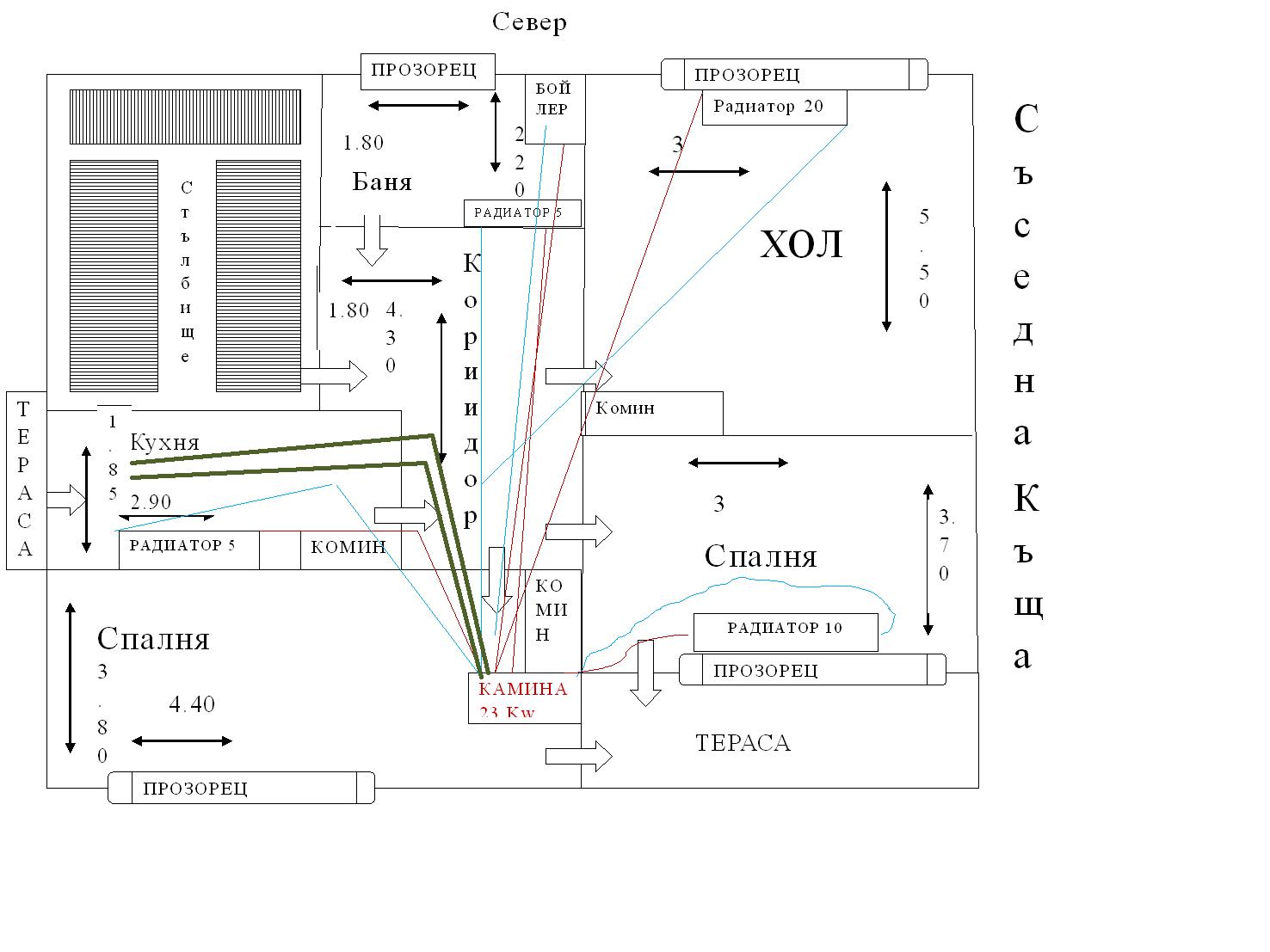

По долу предоставям схема на етажа като до камината ще се намират колекторите в кутия от тях до терасата в зелено ще се пуснат 2 по големи тръби за евентуално свързване към котел под стълбището. РС ще е на тавана над камината без да има кранове
Радиатори
shema 2.JPG Схема на парното
shema 1.JPG Схема на етажа

Камината в детската ?. тя ще ти отдава най много топлина не e лошо да е в по голяма стая (хола). Радиаторите според мен са не достатъчни ,хубаво е да се пре запасиш с мощност та на радиаторите за предпочитане e да са ламаринени, за чугуна малко повечко градуси са нужни на камината за да са ефективни.коридора ако можеш слагай и там радиатор. Колкото ти е голям прозорец по не толкова да ти е радиатора

Становищего на kapanec е правилно, камината е по-добре да е в най-голямата стая.
Чугунените радиатори са много добри.
Предимствата са, че са вечни, и не се нуждаят от специална котлова вода,
недостатък - бавно се нагряват, но и бавно изстиват, ако отоплението не се поддържа равномерно.
Мисля, че са с 120 Вт/глидер при температури 90/70 оС, 600/110 мм, при 70/50 ще е по-малко, значително.

Пъзел - от тези части да се сглоби нещо добро.
Едно възможно разпределение.
Печката в хола, също и панелният радиатор.
В детската 20 + 5 чугунени радиатори.
В спалнята 10 + 5 чугунени радиатори.
В банята лира 800 Вт, бойлер - спирала 3 КВт.
Практически печката ще работи с 50 % мощност, с по-нисък кпд,
от тук прецени дали си я взел изгодно и дали си е струвало.
До -11 оС външна температура може да се очаква поддържане на 22 оС температура в помещенията.
Ако целта е до -7 оС външна температура да се поддържат 22 оС температура в помещенията,
а при по-ниска да се включват ел.отоплителни печки,
то радиаторите с 5 глидера могат да се преместят по желание в кухнята и банята.
