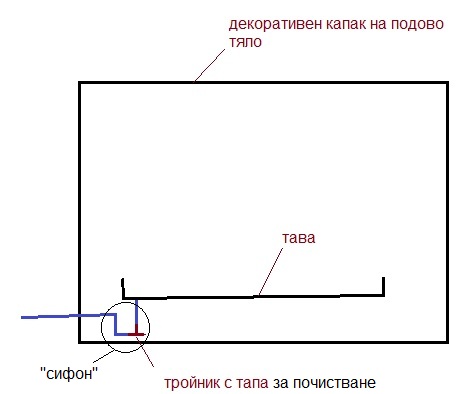

Конденза ще заустя във водостоците. Не знам нужно ли е, но предвиждам и воден затвор. С какви тръби се прави - PVC 25-35mm?
Измислих, сифона да е под декоративния кожух на конвектора - за да има достъп при нужда, ще има и тройник с тапа за почистване. Бива ли така да стане:
На ет.1 от готов под до бетона имам 13 см, на ет.2 имам 7см, т.е. ще има място да се извие U-то. Единствено, ако сложа чисто стенни тела ( окачени), а не подово-стенни, няма да стане по този начин, но не се сещам предимства на чисто стенните тела.
Така ли се прави отвеждането?

Общо взето няма нужда от този сифон, но щом оставяш ревизия - няма проблем. 25мм е предостатъчно

На прав път си ,хубаво е да има -У -което да задържа малко вода ,която да спира евентоална миризма от канализация .Ако няма възможност да се направи на самия конвектор , прави -У накъде централно където ще се включат пвц тръбичките идващи от конвекторите :wink: .

Ще зауствам в улуци, няма да има в канала.
filmatoplo - майстор
Още по добре -защото в улуците се чува един -капчук :wink:
