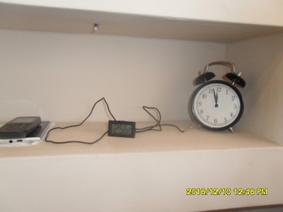

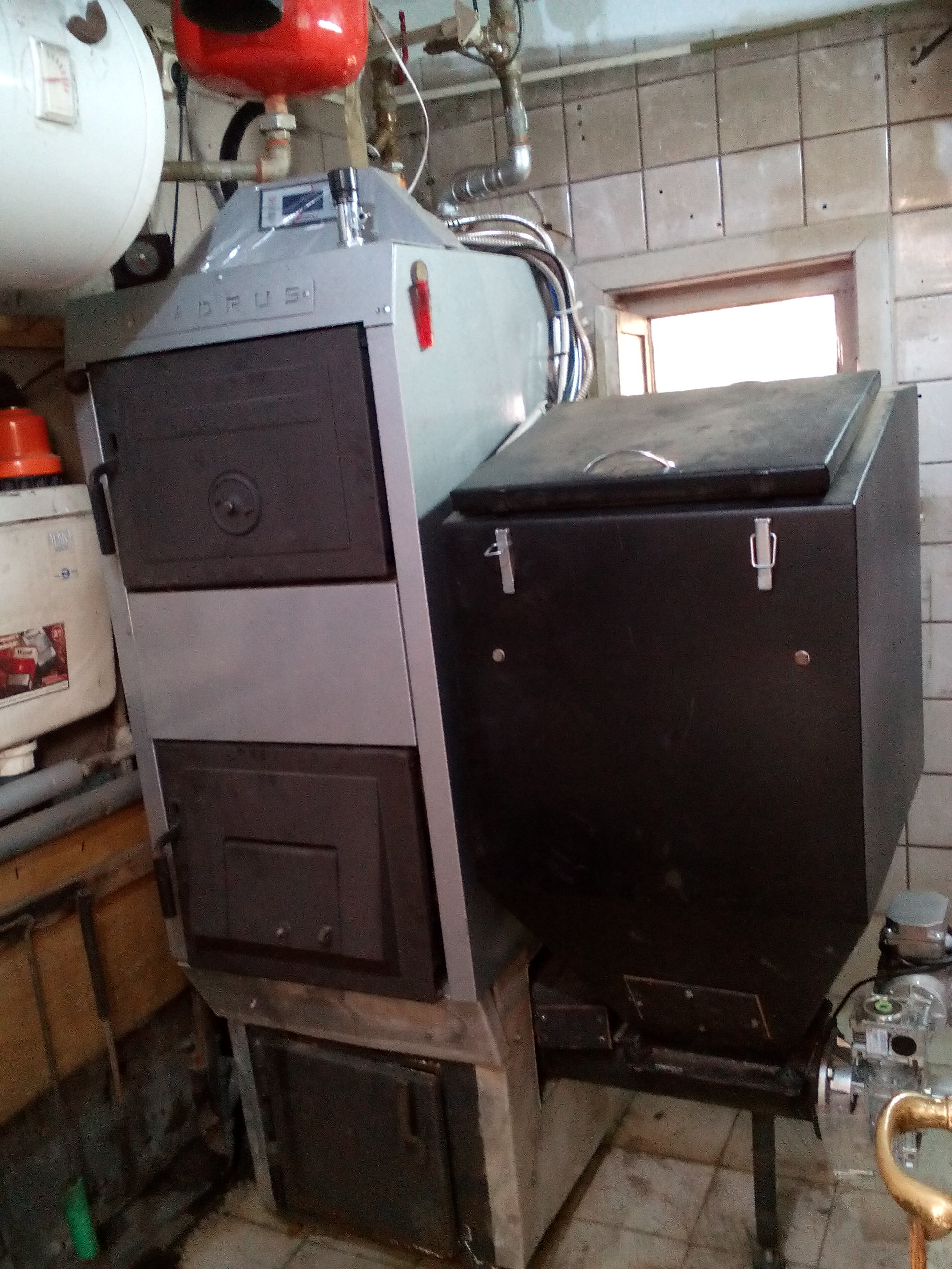

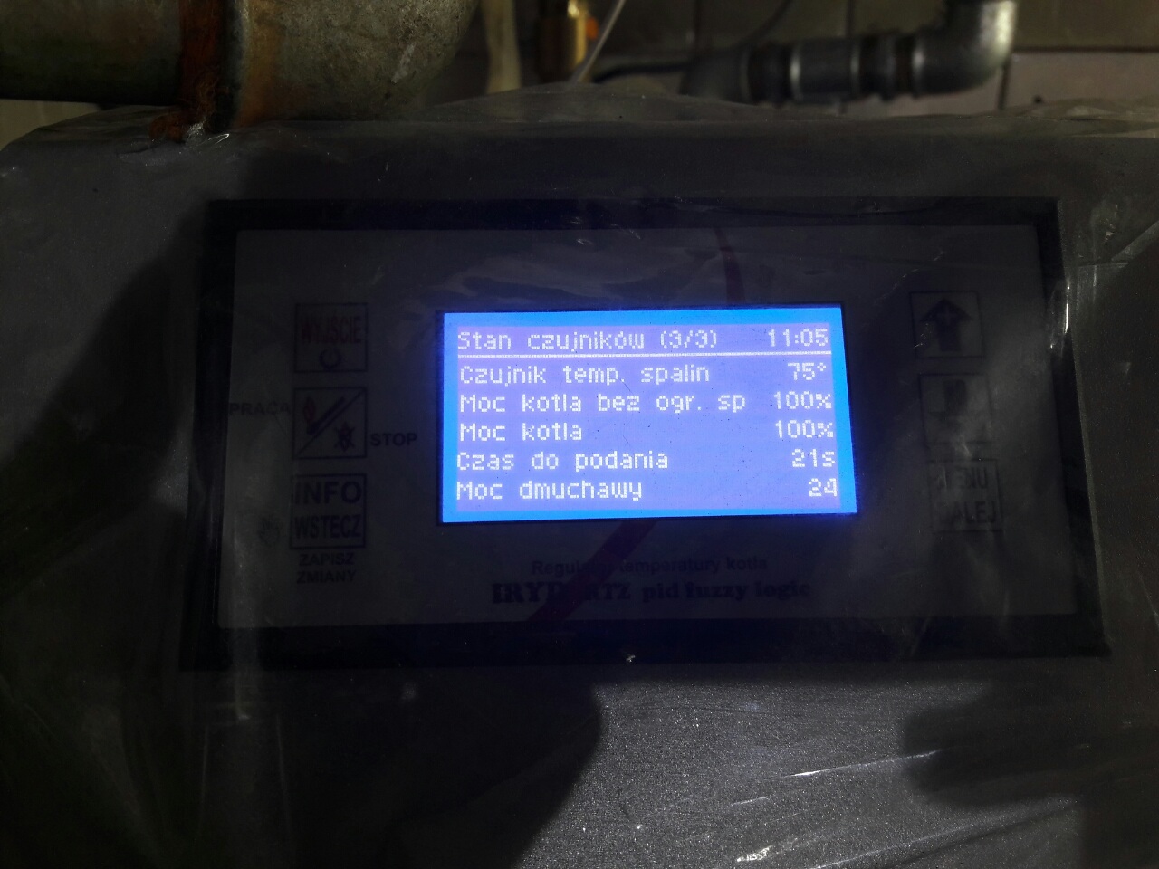

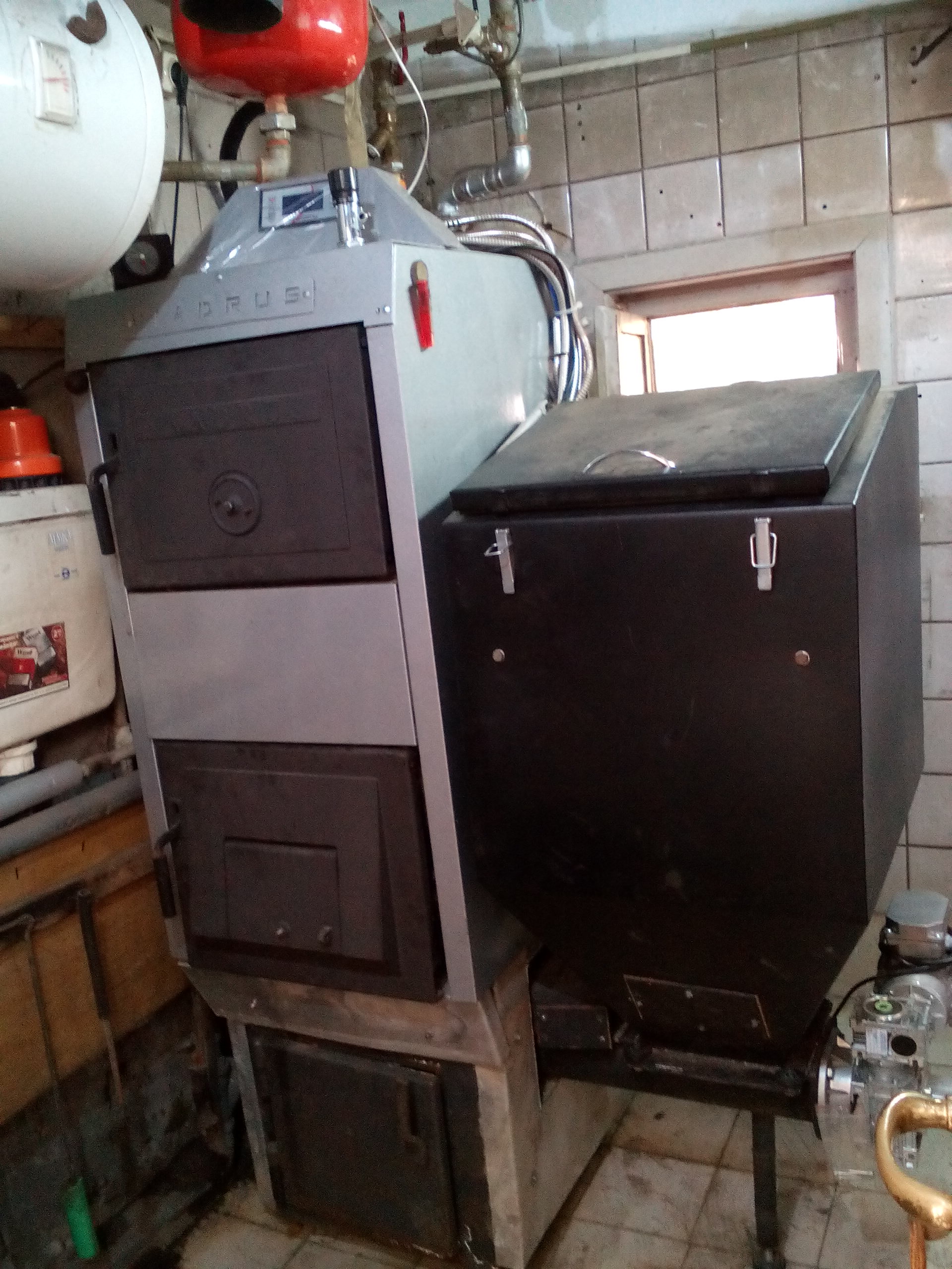

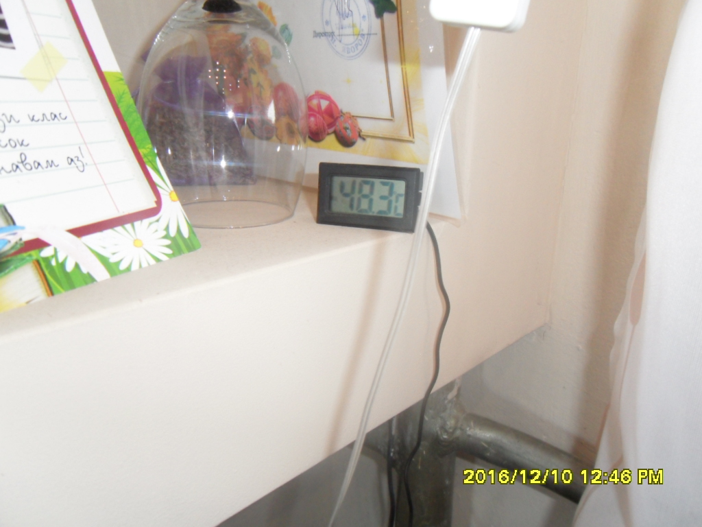

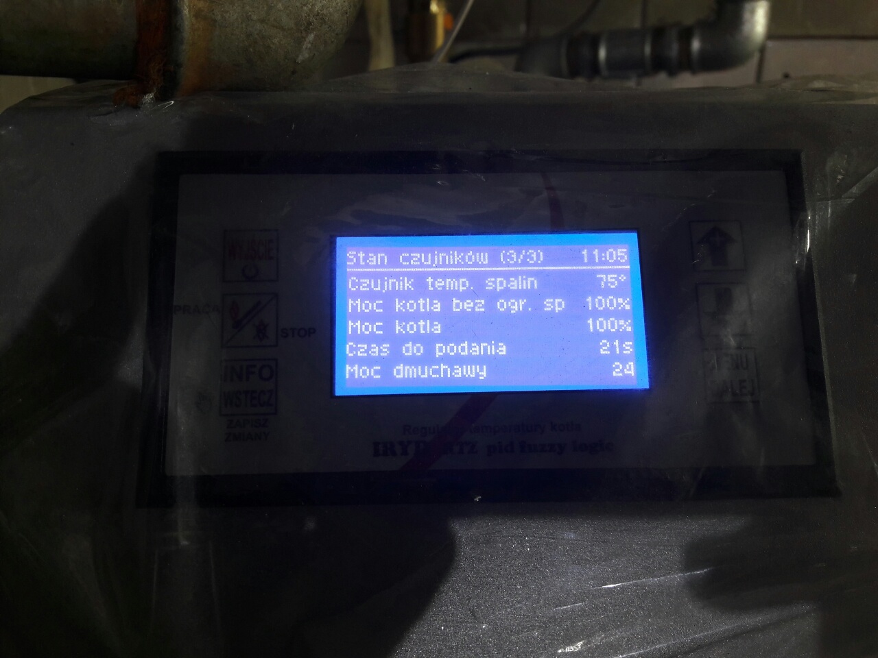

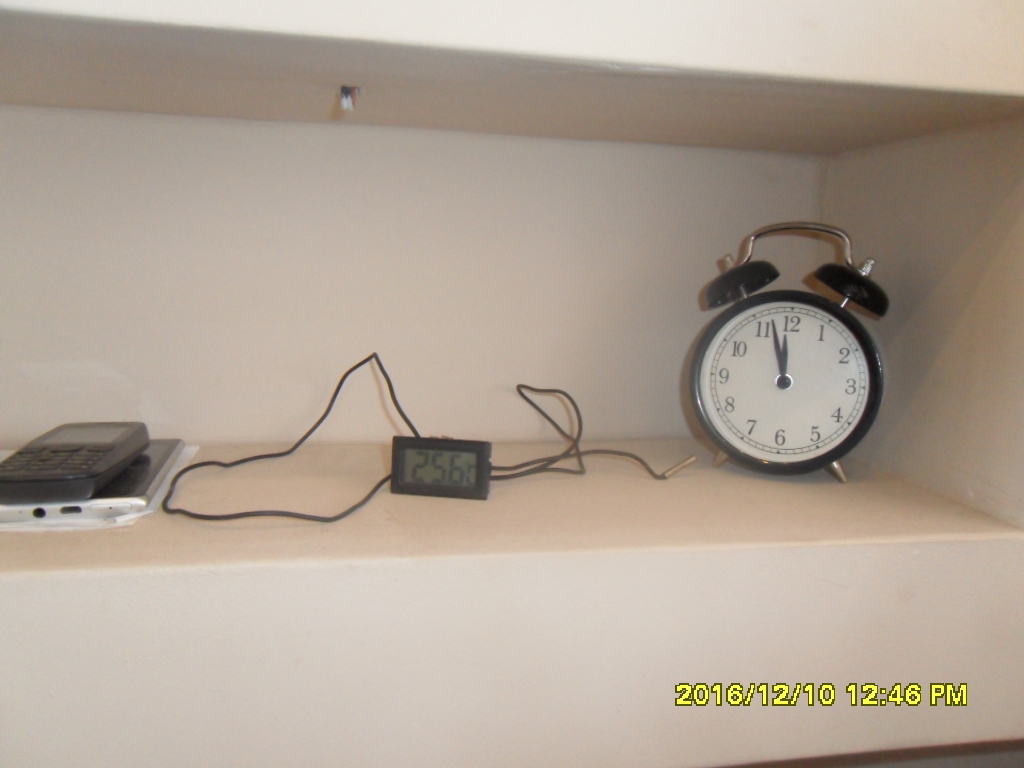

И аз съм с виадрус и полска ретортна горелка екоенергия 35 киловата. У нас температурата под 24-25 не пада:-)
Гориво е въглища средно 25-30 килограма за 24 часа за 200м2 РЗП и 2000-2500 литра буфери и бойлери ( вече не помня колко точно)
снимките показват температурите в къщата и на топлоносителя
