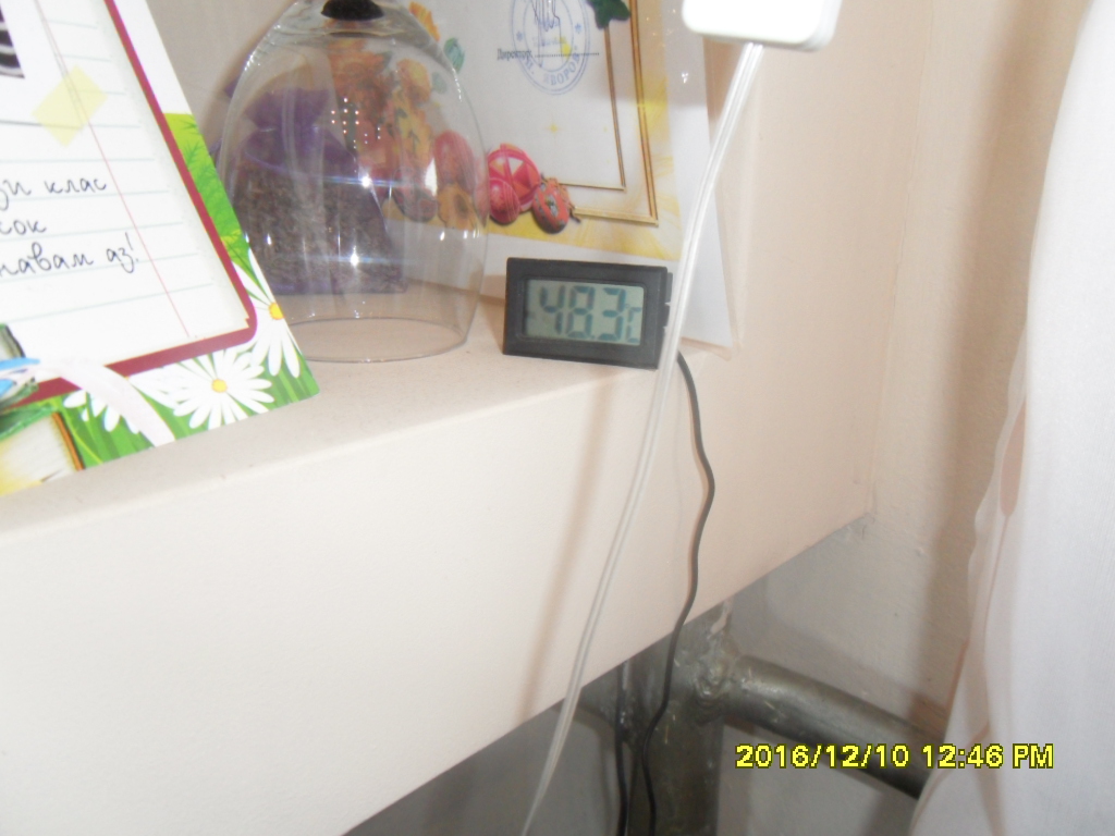

Здравейте ! Имам котел viadrus u22 D, 40 kw, вече трети сезон го използвам на твърдо гориво. Искам да си взема пелетна горелка. Каква горелка е подходяща за този котел? Имате ли мнения за пелетна горелка golden fire?

Каква площ топлиш, към тази горелка се насочваш за ради цената, но евтиното излиза скъпо.

filmatoplo написа:Каква площ топлиш, към тази горелка се насочваш за ради цената, но евтиното излиза скъпо.
Ако въпроса е към мен то отговарям...
Топля към 80 квадрата и бойлер 80 литра къща с изолация и пвц дограма.
След дълго четене и преки наблюдения избрах такъв тип горелка,защото мога да горя различни горива,въглища и ВСЯКАКЪВ вид пелети.(без сламени)
Горелката (заедно с някой екстри) излиза около 2000лв,.
Дали е евтино Вие кажете...
Разхода (за 24 часа) е около 25кг пернишки въглища ,който купувам на 140лв за тон.
В къщи е 20 градуса(на толкова съм сложил стайният термостат)

И аз съм с виадрус и полска ретортна горелка екоенергия 35 киловата. У нас температурата под 24-25 не пада:-)
Гориво е въглища средно 25-30 килограма за 24 часа за 200м2 РЗП и 2000-2500 литра буфери и бойлери ( вече не помня колко точно)
снимките показват температурите в къщата и на топлоносителя
