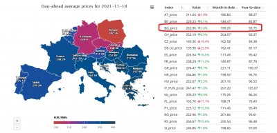

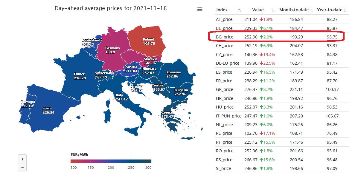

Цената на тока в евро без такси достъп, пренос, ДДС ...
