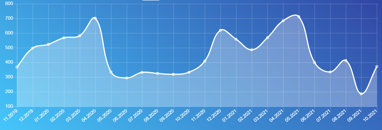

А колко kw долу горе са нужни за битови нужди?И наистина ли може и без акумулатори?

Ето моето скромно потребление на ток:
- бойлер;
- фурна на ток + печка на газ;
- телевизор;
- компютър;
- голям фризер;
- голям хладилник;
- комбиниран фризер с хладилник;
- климатици с помощна камина в най-студените дни.
- осветление;
- помпа градината - лятото;
- сошуар, пасатор, зарядни и др. дребни - инцидентно.
Разходът ми се струва доста надут и не можах да намеря обяснение.
