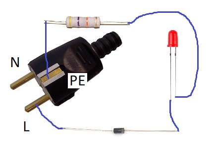

gogo7777 - майстор
чет юли 17, 2025 4:37 pmsilent написа:
То лошото че вече няма обикновенни лампи
Има Супер Дупер тестери за изправност на занулени контакти.
Ето ти един....всички елементи се събират в щепсела :)
