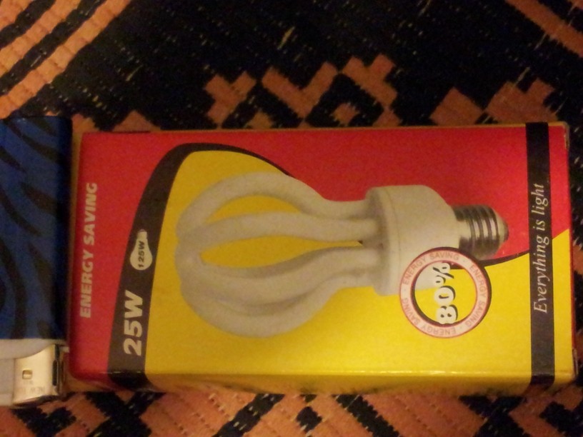

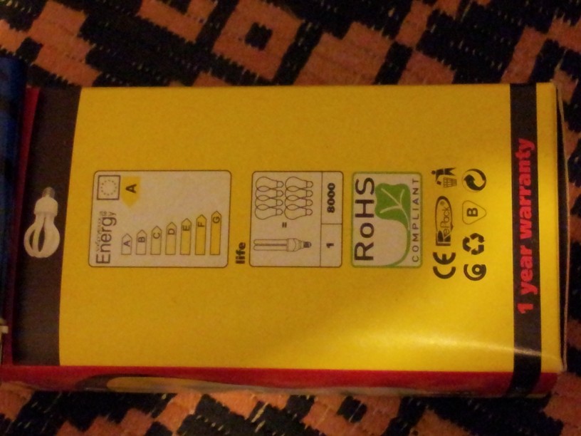

Преди около година попаднах на тези ЕСЛ, ползвам без оглед за честота на включване. Топла бяла светлина, по нищо не различаваща се от ЛНЖ. Единствен недостатък - при минусови температури при включване "димира" за около 20 сек.
