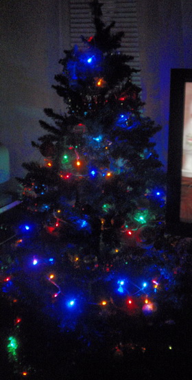

kireto1 написа:
iavord написа:
Мисля, че крушките на тия са последователно навързани и ако изгори една - всичките спират.
Не е така колега ,защото аз имам още едни и при тях има доста изгорели лампички и то от различен цвят,ама всички здрави си работят
Приятел, ако имаш 20 лампички на канал/цвят/, дали имаш 20+1 жила за захранване? Последователно на канал са.
kireto1 - специалист

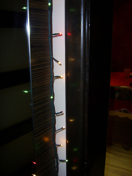

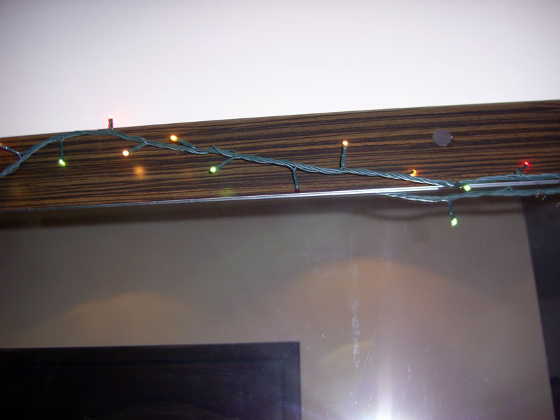

На снимките се вижда че има изгорели лампички а другите от техния кръг светят.общият брой на изгорелите е 3 червени и 1 зелена
Johny - майстор
Лампичките са свързани последователно в няколкои групи.
Има случай, когато електродите на лампата дават на късо и поради това другите светят /по-ярко/, а тя - не.
Най-често срещаният дефект е следният: В краят на всяка група има по една бяла /безцветна/ лампичка. В нея има вградена биметална пластинка, която периодично се включва и от там мига цялата група лампи. Та въпросната лампа често отказва и цялата група не свети. Заменяш я или поставяш на нейно място резистор и си готов. Стойността на резистора не помня, но замери съпротивлението на една лампа и сложи такъв резистор. За безопасност го пъхни в един термосвиваем шлаух!
