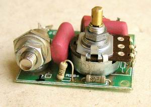

Регулатор на обороти за дрелка, вентилатор, регулатор за осветление .Работно напрежение 220V максимална консумация 1300W.
Предлаганото устройство може да се използва като регулатор на обороти за дрелка, вентилатор, регулатор за осветление и т.н. Схемата е реализирана с триак и диак, което позволява двупериодно регулиране и загуби до 3% и КПД 97%. Мощност на регулиране до 1300W. Консуматорът се свръзва последователно от 220V към R201 и R204.
При монтиране на устройството да се спазва техника на безопасност за работа с високо напрежение!

gkaraivanov написа:
Здр.с това нещо работа стана намали оборотите :supz:
Благодаря!
Дано да няма проблеми с мотора имайки предвид последното мнение на anton_ss, пък може и с това нещо да не загрява! :!:
Аз не го използвам често 1-2 пъти в месеца но по 5-6 часа на пускане!
Както и да е намалихме!
Благодаря!КАКВОТО САБЯ ПОКАЖЕ!
