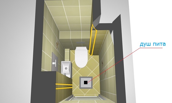

За конкретния случай пробвай да вземеш един луксомер за малко. Такива имат фотографските студия, службите по трудова медицина, ХЕИ. Опъни една лента от LED и виж колко лукса се получава на 1.5 м от нея. Предполагам че помещението ти е със стандартна височина.
Ето и жокер: НАРЕДБА № 49 ЗА ИЗКУСТВЕНО ОСВЕТЛЕНИЕ НА СГРАДИТЕ '76 набор, но май още е действаща.

Намерих таблица със светлинните потоци на този сайт: http://lightingbg.com/category/lenti/vodoustoichivi/ - в каталозите. Действително има и до 420-540 лумена за RUT-GD-SZ-MJ.
Засега толкова съм открил.
А тук пък дават 800 лумена/м. http://www.bgled.com/product/29/led-len ... 60ww1.html. И като се вземе предвид, че това е насочена светлина (120 градуса), сигурно 80 см ще се равняват на около 75 ватова крушка с нажежаема жичка (ако се приеме че тя дава поток от 750 лумена).
Като че ли ме устройва за моята тоалетничка. Ако пък успея да залепя лентата не отстрани на душ питата, а леко под ъгъл, още повече се подобряват нещата.
Трудно ми е да повярвам, но тук дават 1000 лумена/м !!! http://www.ledneonbg.eu/product/130/sve ... -tuk-.html
Но се чудя да им вярвам ли ... :?: или е само търговси трик?
За тази тоалетна ми е питането
