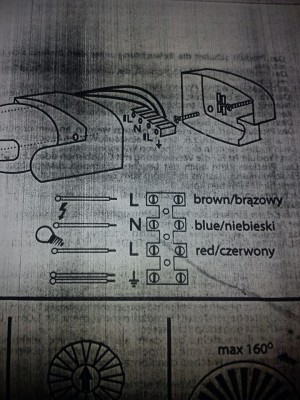

Все пак си мисля,че трябва да размениш на лустер клеймата моста от червения на кафявия :)
Ти пък къде видя мост :?

................. просто е грешна схемата.
Ми я дай правилната, кат си толкоз умен. Или само чешеш клавиатурата...
Мостчето дето го е нарисувал. Аз мисля,че син и червен нула и фаза,кафевия е от датчика сигнала.Толкова.Нула може да вземе от всейде дет се вика

И какво му е грешното в схемата на PCL82? Това че е използвал син цвят за фаза и кафяв за нула ли? Ами потребителя като извади щепсела пак ли ще го бучне после така, че да уцели фазата? :lol:
Ако се изпълни с трижилен кабел, както той предложи няма да има никакъв проблем. Това е и правилният начин. Не с този смешен прозрачен кабел.
И какво ще се случи ако са обърнати фазата и нулата? Нищо! Абсолютно нищо. Това е импулсно захранване и не му пука къде е фаза и къде нула. Освен това изходът му е галванично разделен от мрежата, така че дори да се прекъсне нулата няма значение (ако корпусът му е занулен/заземен).
Все пак този тип захранвания имат клеми лесни за случаен допир и по принцип трябва да са монтирани на място където няма лесен достъп и е добре да бъдат свързани с "твърда" връзка, а не с щепсел. Особено пък с двужилен кабел, освен ако инсталацията не е двупроводна, захранването да е твърдо свързано и занулено.

Просто не можах да дочета всичко до край. Всеки пише и не обръща внимание на нищо. Почвам от края към началото. Изходът от захранващия блок се свързва към LED лентите-+12 към +12 на лентите,маса-на маса. Стигаме до вхда на захранващия блок. На него му е все едно къде какво ще се включи. На едната клема свързваме ЧЕРВЕНИЯТ проводник от датчика-това е фаза-изход от него, другата клема- на синият-това ЗАДЪЛЖИТЕЛНО е нула! Този синият е общ за датчика и захранващият блок и пак казвам-ЗАДЪЛЖИТЕЛНО е нулата. Остава кафявият от датчика. Той ЗАДЪЛЖИТЕЛНО отива на фаза. Ако се разменят кафяв и син става БУУУУУМ! И датчикът отива в коша. Не че не може да се спретне,ама дали си струва усилията???? Това е стандарт при датчиците на движение и всяка друга комбинация е грешната!
