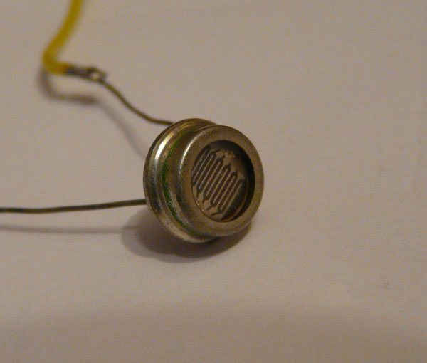

На тях пише, че са 8W(и са толкова - измерил съм ги) и заместват 40 ватови с нажежаема жичка. Но като ги сложих разлика за окото никаква от 60 ватовите, дори изглежда, че светят по-силно и то не само на мен така ми изглежда. Тъй като нямам луксомер реших все пак да измеря светлината. Намерих един фоторезистор и мултицет и ги сложих на пода. При 60 ватовата резистора показваше 1.2 килоома, а при другата 1.6 килоома(при фоторезисторите съпротивлението намалява с увеличаването на светлината), което показва, че все пак 60 ватовата свети малко по-силно, но на мен и на другите ни се струва обратно.
Какъв беше фоторезистора? Поне в какъв корпус?

Възможно е да си направил горе-долу вярно измерване. Фоторезисторите без корпус и прозорче нямат IR филтър и отчитат и инфрачервените лъчи. Това че твоя има прозорче обаче не означава че то автоматично е и филтър. Обикновено го пише в спецификациите на фоторезистора.
Та в твоя случай може да си измерил и инфрачервената съставка в спектъра на ЛНЖ и затова да ти е показало по-голяма осветеност. :?
