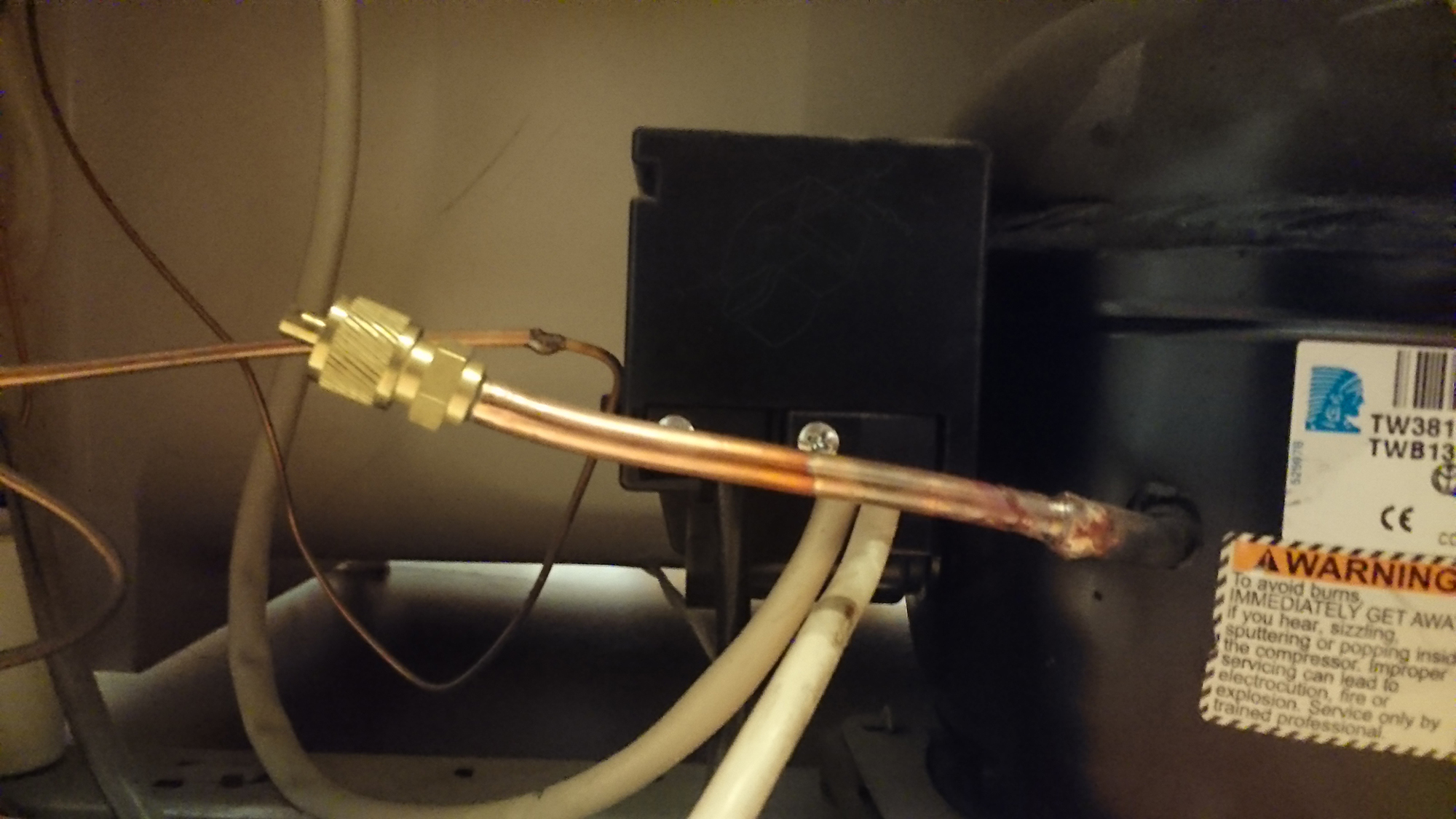

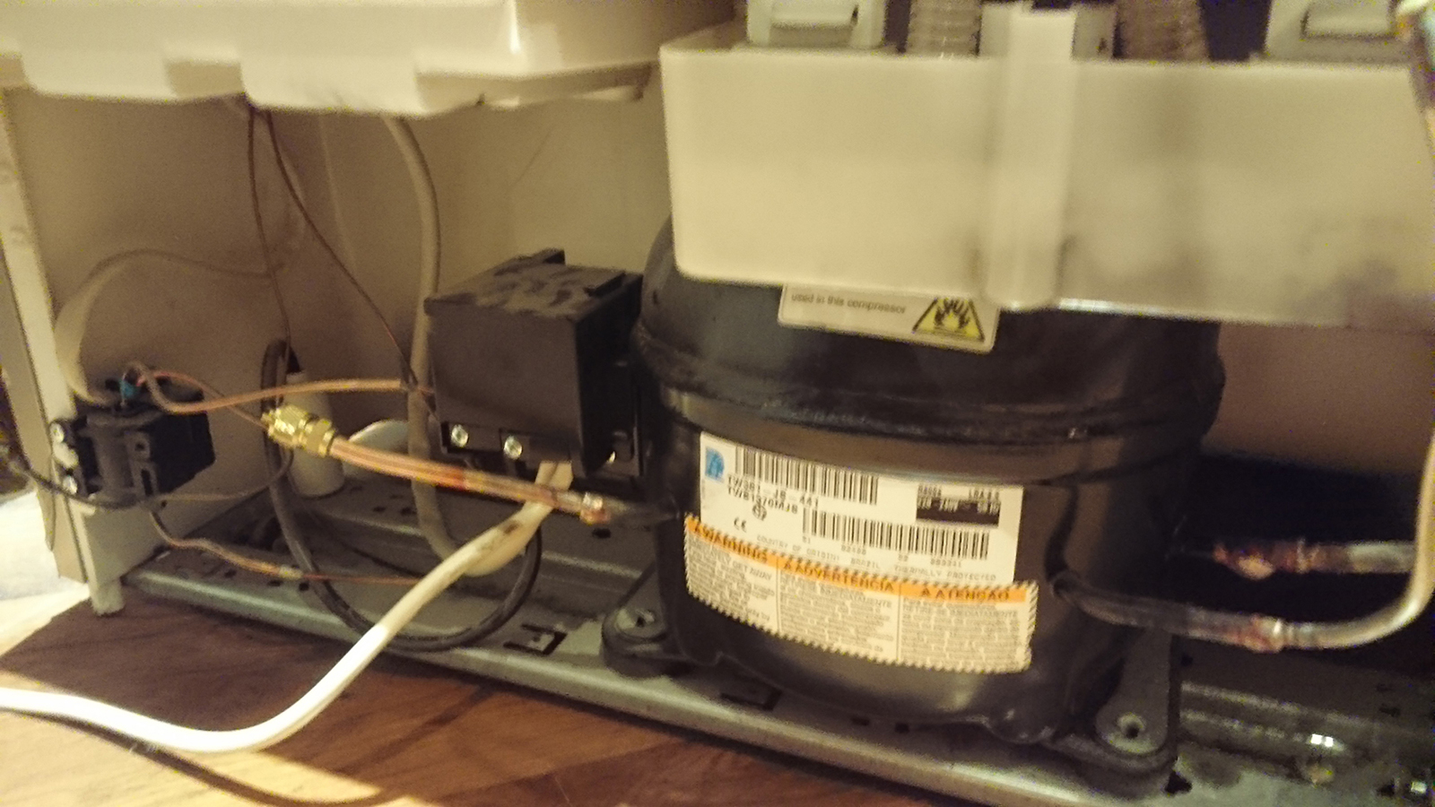

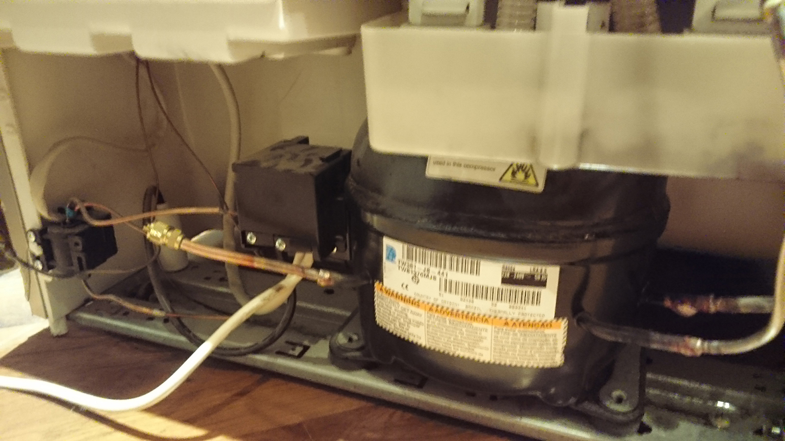

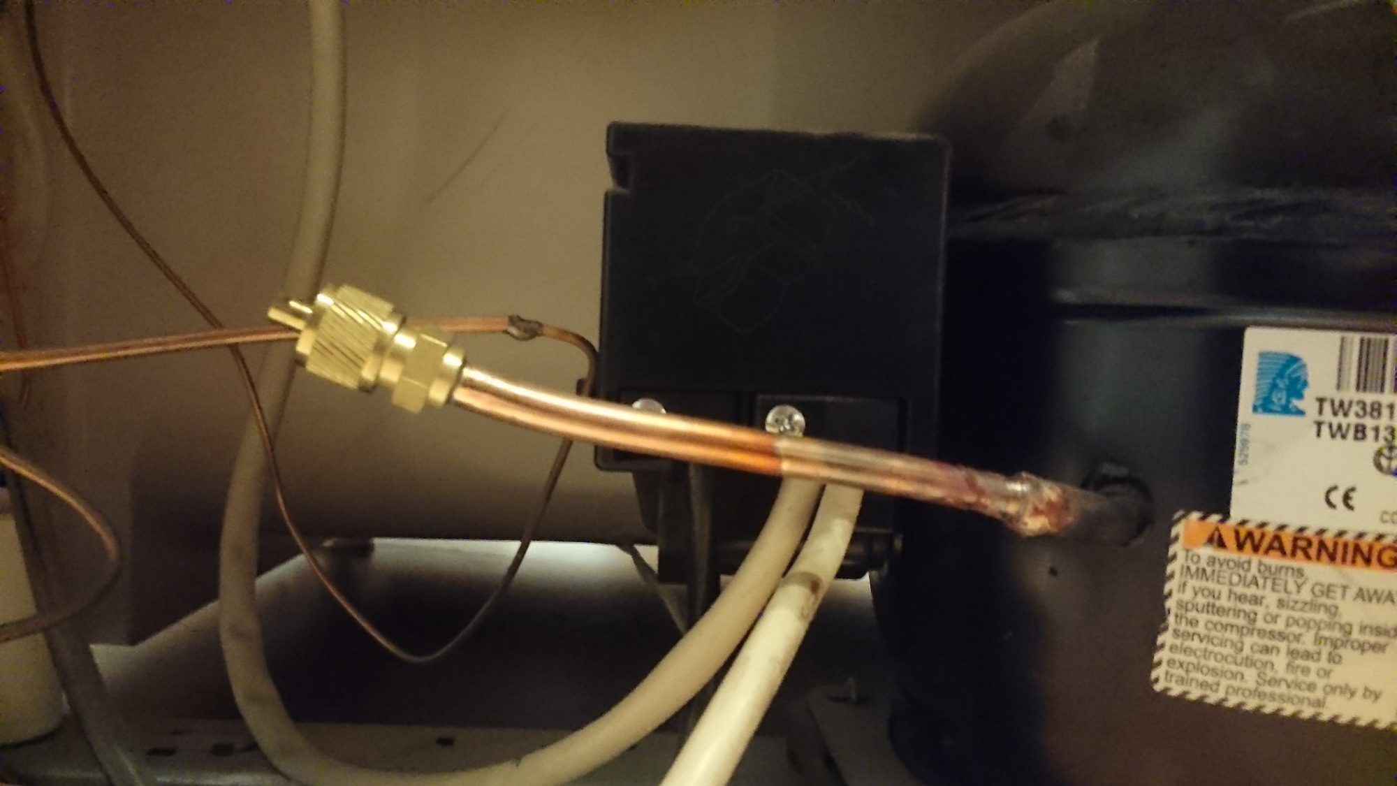

Другата седмица,ще извикам "майстора". Какво значи компресора да работи на мокър ход и какви могат да са последствията.
terziisky
34 мнения в "Проблем хладилник!"
lov
- Мнения: 6263
Ми и аз да се опитам да го обясня по лесно. Компресора засмуква финни капчици фреон. А както се знае течностите не са свиваеми. Та буталото блъска все едно върху твърда повърхност. А и условно казано му е по лесно да работи недозареден без особенни загуби на КПД отколкото препълнен.. Ако са ти сложили вентил за пълнене просто ще изпусне малко фреон и толкова. Работа за 5 мин. и даже и без инструменти
lov
- Мнения: 6263
Остави го до утре да си работи и тогава си прецени още колко ако има още замръзнало. Оценката е малко субективна колко. Постига се с практика.
Ако се налага още изпускай по много по малко и го оставяй да работи поне по половин час защото чак тогава се вижда разликата реално. Тръбата може да е студена но не трябва да има скреж по нея.
Но принципа е по добре недозареден от колкото препълнен. По добре е за компресора.
terziisky
- Мнения: 45
Лед/Скреж нищо няма вече. Водата която се отделя се събира в контейнера,които се намира над компресора. Малко му се промени звука на работа.
Тръбичката която излиза от компресора и тръгва на горе(с цел охлаждане) към радиатора(не знам как се нарича)На допир е много топла,не може да си задържиш ръката на нея.Чак толкова топла до сега не е била.
lov
- Мнения: 6263
Това дето е отзад и се нагрява му казват кондензор и е нормално да стига доста високи температури. Даже точно така трябва да бъде. Загряването трябва да почва от компресора и вече в края където е фреонивия филтър температурата да е паднала на около 30-32 градуса. Фреоновия филтър е една по дебела тръба и е заварена към края на кондензора и от другата им страна има друга много тънка тръбичка вероятно навита на спирала. Когато работи компресора лед не трябва да се образува по тази тръбичка това е и показателя който се следи. Но настройката на термостата за температурата трябва да бъде някъде в средно положение и да мериш температурата вътре във фризера камерата. Там трябва да достига около -15 -18 а в хладилната част +3 +5 градуса. Компресора трябва да е включвал и изключвал няколко пъти тоест не по малко от 20-30 минути след всяко изпускане.
Но много се притеснявам какви ще ги свършиш защото онова черното блокче в ляво дето влизат много тръбички е така да се каже разпределител и той пренасочва фреона към фризерната или хладилната част според термостатите. То няма как да ти го обесня по просто как е направена системата и как работи. Пък и за теб не знам какво е изпускане като количество. Ако не тече както преди от разтопената скреж може да не го пипаш повече или оставяй го да си работи през деня и вечер се занимавай с него за да има време да си влезе в режим и да се вижда какво точно става след като нямаш с какво да измерваш.
