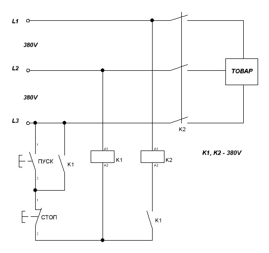

Johny написа:
Милене, не е ли по-добре да направиш и К1 да се задейства от пуска. При сегашното положение ще "бръмчи" постоянно.

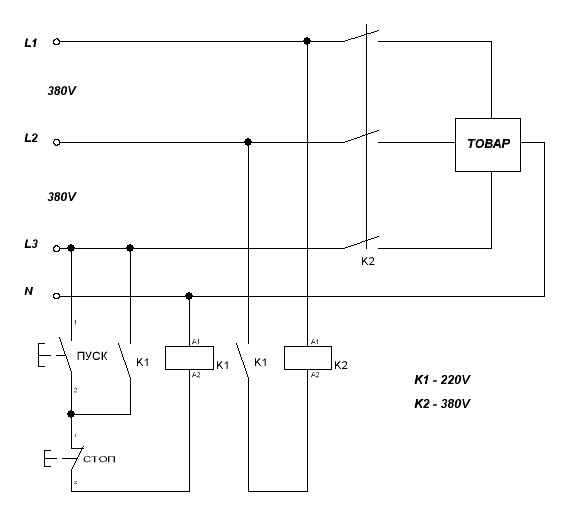

Приеман и тази забележка, наистина не е добре помощното реле да работи постоянно. Коригирам схемата така, че К1 да се пуска и спира с бутоните. В случая самозадръжката се осигурява от К1, което може да бъде реле или малък помощен контактор с оперативно напрежение 380В.
На втората схема контролираме и нулата като захранваме помощното реле с 220В. Тогава товара се изключва при прекъсването на фаза или нула.

Милен написа:
Johny написа:
Johny твоята схема има ли възможност да се видоизмени, така че да контролира минимална и максимална стойност на напрежението, като крайното реле се задейства при мрежово напрежение между тези стойности. Така като я гледам ми се струва че е изградена на базата на тригер на Шмид и предполагам могат да се регулират горния и долния праг. :?
е така вече бива

При сегашното положение задействането на релето води до прекъсване на захранването на контактора на мотора/чрез Н.З .контакти/. Резистора R8 осигурява самозадръжка само при отпадане на фаза и схемата се възстановява след "рестартиране". Даже в изходния вариант бях поставил и светодиоди, които ми показваха поради каква причина е изключило/фаза, ниво или налягане на водата/, като само "фазата", както казах е със самозадръжка. Транзисторите наистина работят в клщчов режим. Може да се постави още един транзистор с променлив делител в базовата верига, за следене на напрежението и то най-вече пониженото. В трифазните вериги не съм срещал повишено напрежение, а и няма откъде да дойде.
А ти какво ще кажеш, ако Н.О. контакт на К1 го вържеш след силовите контакти на фаза L3, така че ако отпадне L1, да се изключи всичко. Иначе К1 би останало включено.
Схемата за следене на нулата е добра, но ако товара ти е ел.двигател, то нула не се използва и няма значение.

Милен - майстор
Схемата с двете релета просто дава някаква идея как може да се следят лесно наличието на фазите и нулата, за двигател не е необходимо следене на нулата, но в общия случай може и да се наложи, затова съм сложил товар, а не двигател. :) Всеки според нуждите си може да си прави всякакви комбинации с контактите на релетата. :)
Наистина не е необходимо контролиране на максимално ниво на трифазното напрежение. Може да се измисли при електронната схема евентуално вариат с галванично разделяне на трифазната верига от постояннотоковата с оптрон в базата на Т1. :?Светодиодна индикация на неизправноста е добра опция при положение че схемата е електронна. Вариантите също са много :)

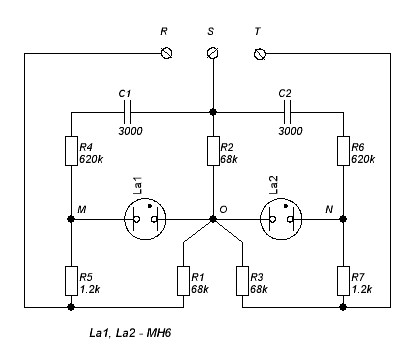

Ето и схемата, с която може да се провери да ли трифазната мрежа RST е дясновъртяща или лявовъртяща. При последователност на фазите даваща дясно въртене свети глимлампа 1, при лявовъртяща последователност свети глимлампа 2. При липса на една фаза - светят и двете лампи, при липса на две фази не свети нито една лампа.
Подобно елементарно устройство изпълнено със светодиоди се предлага от много производители на измервателна апаратура на доста солидна цена. :lol: Ако някой има идея как глимлампите да се сменят със светодиоди може да я обсъдим :?
qnass - специалист
Момчета благодаря за изчерпателните отговори.Определено ми бяха от полза.А относно последното устройство за следене поредноста на фазите не е много скъпо около 30-35лв.И мисля.че всеки уважаващ себе си ел.техник трябва да го има в куфара с инструментите си. :wink:
