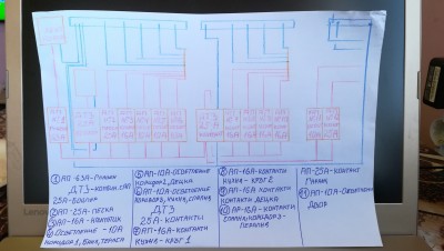

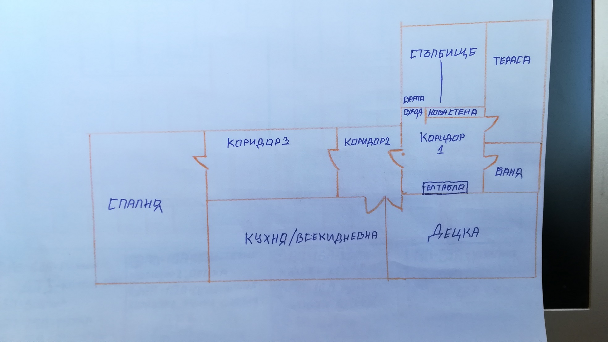

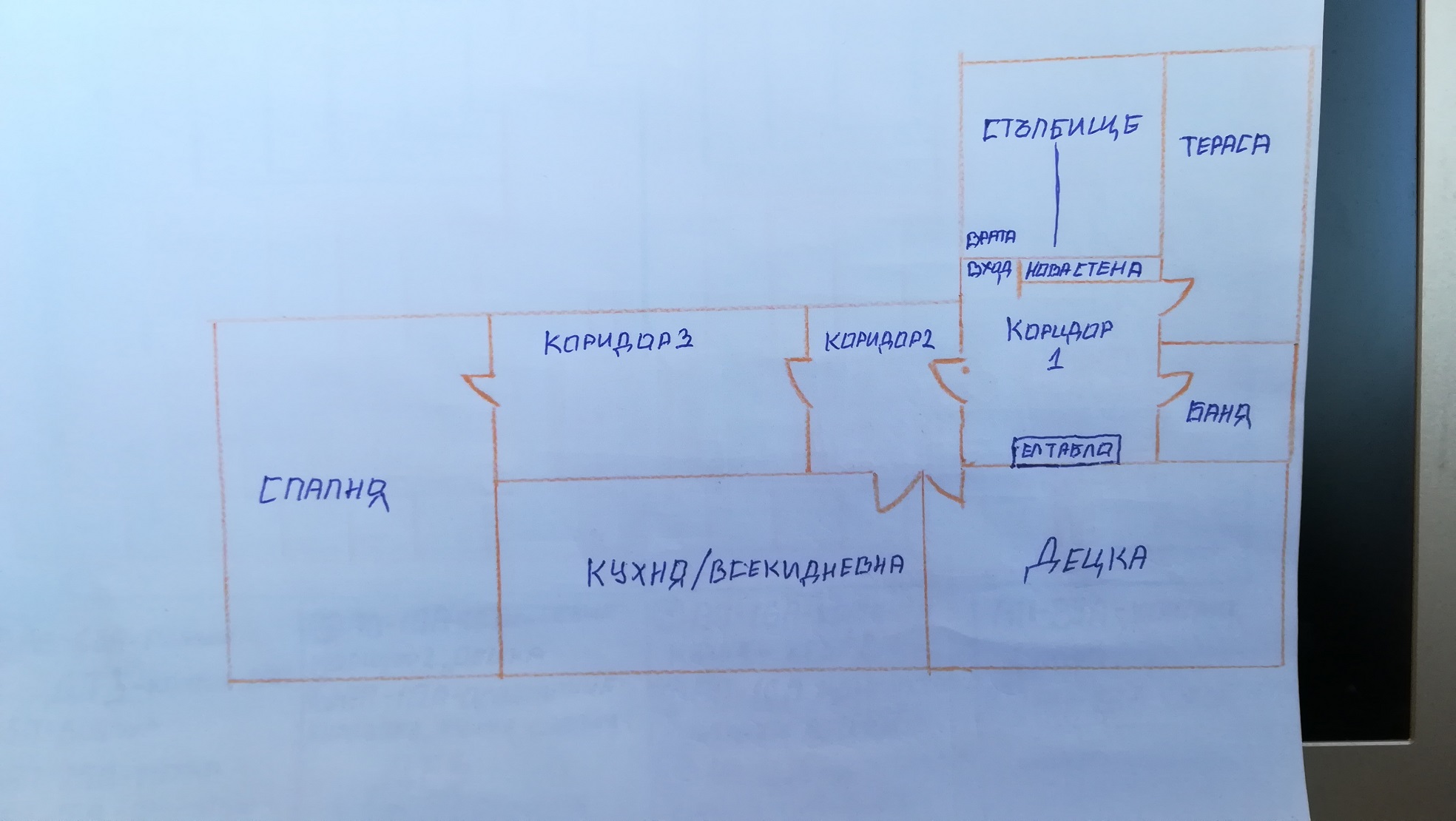

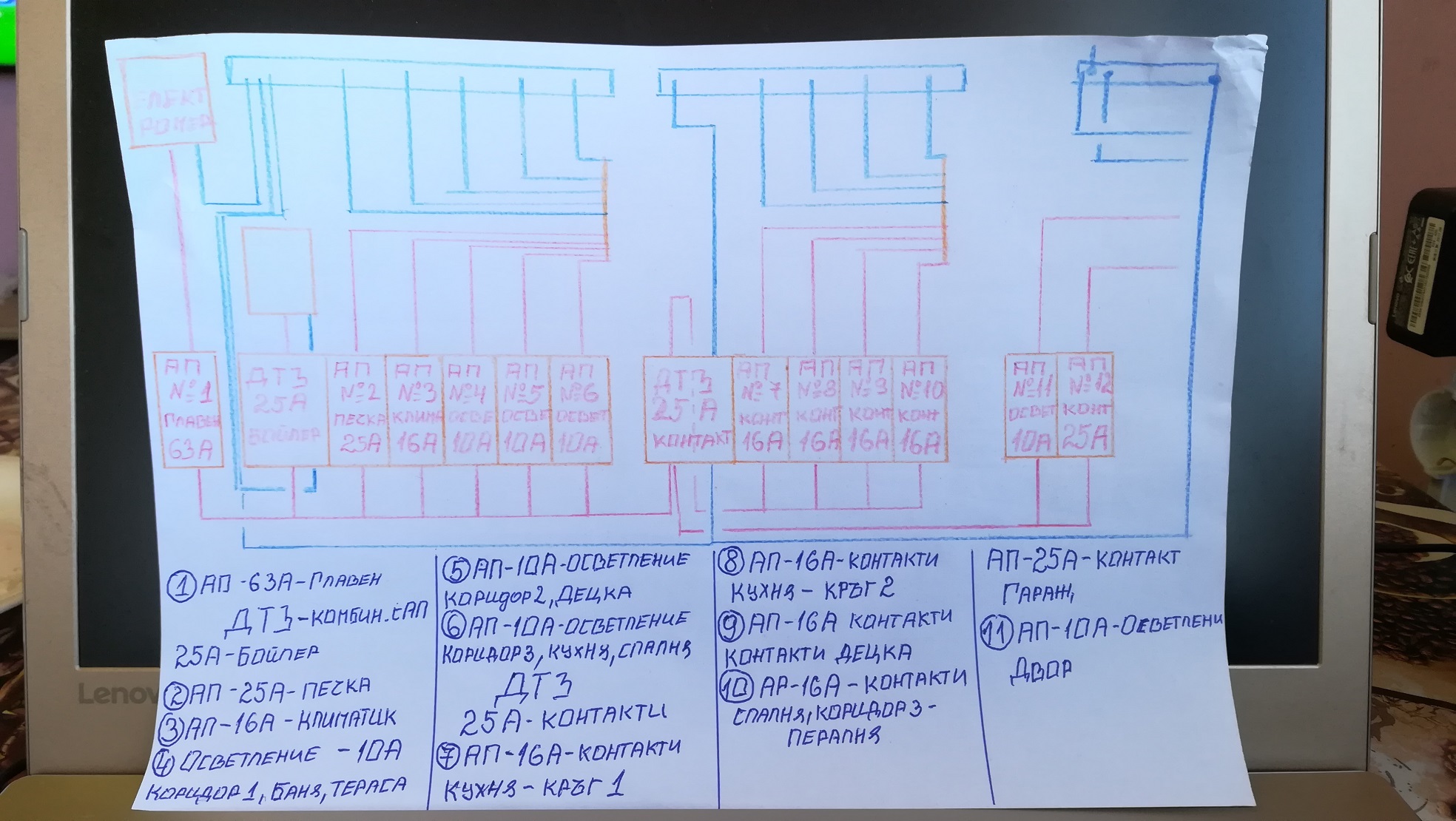

Ето е последната схема , тя ще е вече за изпълнение и е представям за одобрение
Остават ми2 свободни места които ще запълня с 2 резервни АП да си имам. На долната снимка е разположението на стаите да си добиете някаква представа. 2 кръга ще са до там и единия ще е само за кухненското а другия за ТВ , боксове уредби и така на татака.

След главния АП да се разместят местата на АП така:
- осветление 1;
- печка;
- осветление 2;
- осветление 3;
- ДТЗ бойлер;
- климатик;
и останалите да се запазят.
