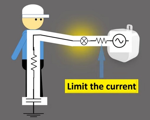

съб сеп 10, 2022 3:22 pmAndri01 написа: ...ако глимката даде на късо,може да те целуват студен!!Нищо няма да стане. На тебе колко пъти трябва да ти се обяснява?
Ай са да видим дали албански реотан мое да стопли...
Limit 11.jpg (32.29 KиБ) Видяна 844 пъти

съб сеп 10, 2022 4:57 pmAndri01 написа: Умнико,говорим за глимка вид газоразрядна сигнална лампа! Това не е ламБа с нажежаема жичка. Нали като даде на късо ще изгори съпротивлението и евентуално после и човечето !! Е, не става само да се ровиш в Google, иска се и образование, но над 3-ти клас.Нема сгори съпротивлението, а мое би тоя де се доверил на "фазомеро"![]()
Са ако глимката даде на късо това е опасно не само за тоя дека бара фазомеро, та да се надене на живото пагубна заблуда, а и за тези дето му се доверили на него и ответно на заблудата.
"Фазомер" с окъсела глимка веке е загубил мултифункционалното си дейсвие като индикатор и като връткав енструмент за бъзик на леки винтови съединения и веке се е превратил в мижаво подобие ва отвъртка
Та таков "нефазомер" мое да заблуди провирителя да приеме офазеното, за безпотенциално, безопасно наличие

съб сеп 10, 2022 4:57 pmAndri01 написа: Умнико,говорим за глимка вид газоразрядна сигнална лампа! Това не е ламБа с нажежаема жичка. Нали като даде на късо ще изгори съпротивлението и евентуално после и човечето !! Е, не става само да се ровиш в Google, иска се и образование, но над 3-ти клас.Ще ти изгори бАшона на гладкия(без гънки) главен мозък.
ще изгори съпротивлениетоМи ако евентуално изгори(невероятно но да допуснем) е още по-добре. Изгоряло съпротивление ПРЕКЪСВА веригата.
Съжалявам но не мога да ти помогна. Оказа се че и елементарната математика ти е чужда.
230V / 1000000Ω = 0,00023A
0,00023A x 230V = 0,053W
И това при глимка на късо и съпротивление на човешкото тяло НУЛА ома.
Ай ся бегай да пасеш гларусите...
ЦЪЪЪЪК
P.S. Че си профан в електротехниката е пределно ясно.
Поне не се меси дето не ти е работата и НЕ ЛЪЖИ хората.
