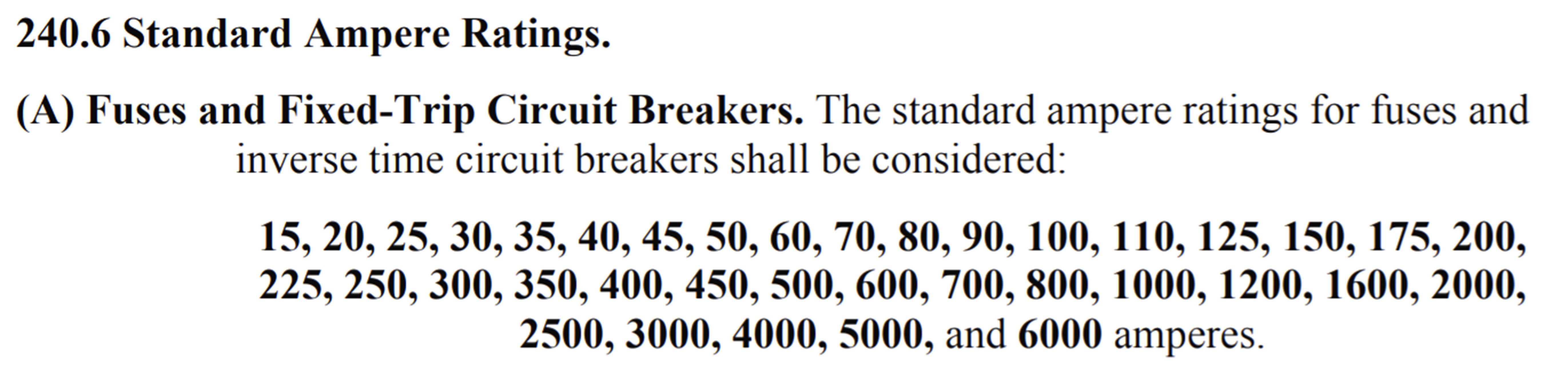

Допълвам към първата страница на темата
и „методика“ за определяне ампеража на
автоматичните предпазители. Тя е част от
US стандарта NEC (National Electric Code)-
80% NEC breaker rule.
Амперажът на ел. кръга не бива да е повече
от 80% от този на предпазителя(МСВ).
Например имаме 4.5кW
4500W/230V=19.56A
25A---80%---20A
Избираме предпазител(МСВ) 25А.
На някой 80%-то правило може да се стори
консервативно при 100% „рейтинг“ на
предпазителите, затова ще допълня, че е
особено подходящо за претъпкани
(неметални) PVC табла (топлина) с МCB-та
наредени едно до друго (гребен) и
консуматори, работещи без прекъсване
над 2-3 часа.
:wink:
63A---80%---50.4~50A
50A---80%---40A
40A---80%---32A
32A---80%---25.6~25A
25A---80%---20A
20A---80%---16A
Тези 80% правят „стъпка“, която съвпада
с търговската „номенклатура“ на
Дали е случайно?

Ай ся да продължиш със стъпката.
пон яну 01, 2024 3:06 pmBLUEPUPIL написа:
Дали е случайно?
Не, не е случайно ама няма нищо общо с това което си сънувал (поради липса на образование в дадената област че и в твоята оласт).
Както виждаш тази твоя въображаема стъпка не е 80% и общо взето взе да ми писва от НЕГРАМОТНИТЕ ти простотии.
И ме боли оная работа за US стандарта NEC - те първо да си оправят скапаната енергийна мрежа.
Разбирай - да се научат на електротехника, па после да дават акъл.

BLUEPUPIL - майстор
За осветление там ползват 15А.
Под 16А стъпката не пасва, защото
нещата са несериозни и са добавяни
впоследствие.
Ще станат амперажите твърде близки.
10А---80%---8А
:wink:
вт яну 02, 2024 2:45 pmBLUEPUPIL написа:
Хич не ми дреме за краварския NEC
впоследствие.
Стъпката си пасва но не по твоите измишльотини.
И не защото нещата са несериозни а поради липсата ти на знания.
Ай са като си толкова "знаещ" - защо според ISO стандарта за болтовете са М2,5-3-4-5-6-8-10-12-16-20-24-30 милиметра?
Или защо арматурата е 6-8-10-12-14-16-18-20-22-25-28-32 ?
:-D Жокер! Отговарят си на определена ... поредица.
