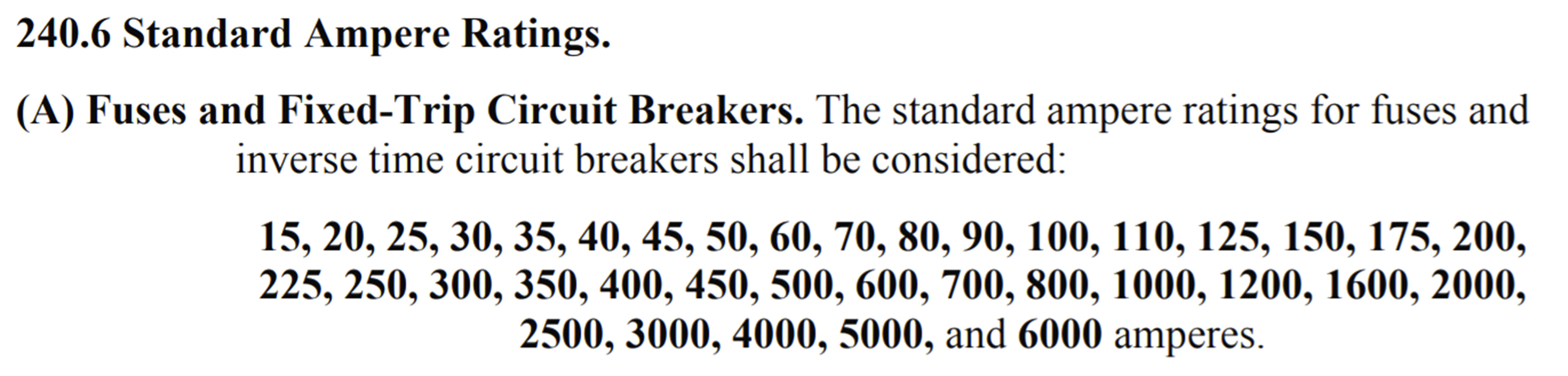

и „методика“ за определяне ампеража на
автоматичните предпазители. Тя е част от
US стандарта NEC (National Electric Code)-
80% NEC breaker rule.
Амперажът на ел. кръга не бива да е повече
от 80% от този на предпазителя(МСВ).
Например имаме 4.5кW
4500W/230V=19.56A
25A---80%---20A
Избираме предпазител(МСВ) 25А.
На някой 80%-то правило може да се стори
консервативно при 100% „рейтинг“ на
предпазителите, затова ще допълня, че е
особено подходящо за претъпкани
(неметални) PVC табла (топлина) с МCB-та
наредени едно до друго (гребен) и
консуматори, работещи без прекъсване
над 2-3 часа.
63A---80%---50.4~50A
50A---80%---40A
40A---80%---32A
32A---80%---25.6~25A
25A---80%---20A
20A---80%---16A
Тези 80% правят „стъпка“, която съвпада
с търговската „номенклатура“ на
Дали е случайно?
