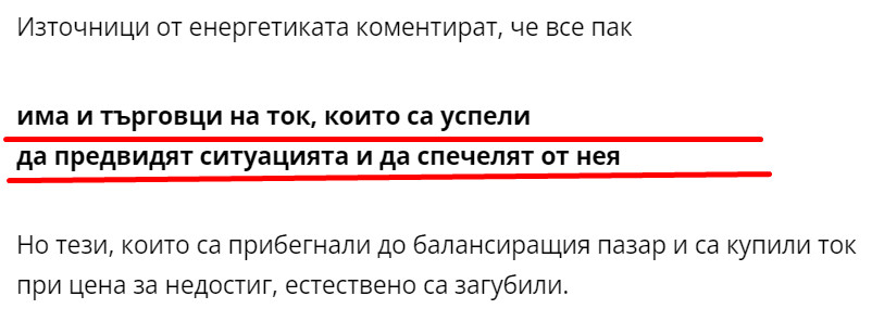

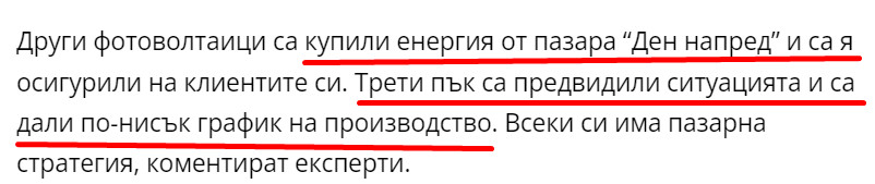

https://www.24chasa.bg/biznes/article/18192955 ВЕИ-тата за пореден път доказват, че трудно се балансират.
Че тя тая тема точно за това я пуснах.
Не че трудно се балансират а на каква цена и от КОГО се балансират. А намери на въпросната дата ЕСО от кого са купили ток по 6 кинта за киловат час... :-D
Ми няма да намериш...
Пак се връщаме на тоя пост - ЦЪЪЪК
А защо въобще се налага да се балансират? Защото НЕ МОГАТ ДА СЕ ПРОГНОЗИРАТ !

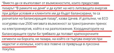

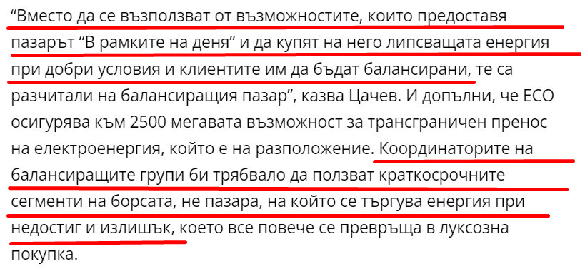

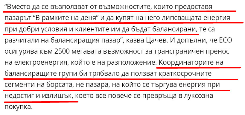

Много добра статия, даваща отговор на нещата представени едностранно до сега.
Оказва се, че нещата не са такива, колкото ни ги представя Хидразин.
Има си координатори на балансираща групи, които правят товаровите профили с тест, в кои часове потребяват и кога произвеждат, като балансират графиките им...
Общо взето нищо не си разбрал и си на светлинни години от .. нещата. :)

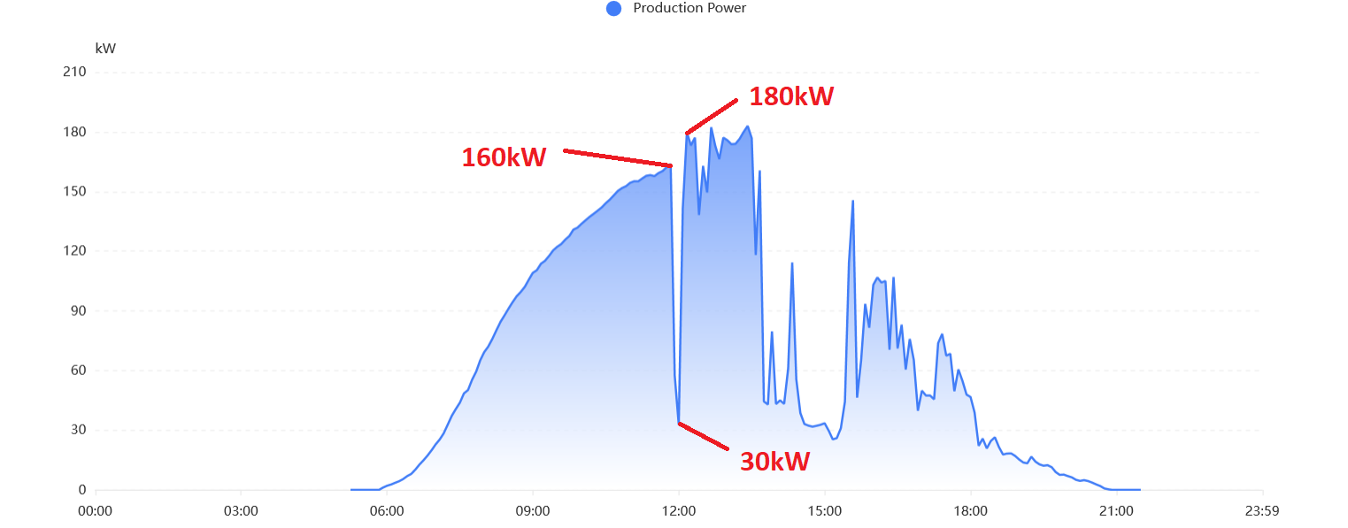

Няма сЪ притесняваш - НИКОЙ НЕ МОЖЕ. Повече от десетилетие го играя тоя филм...
Кога някой мое да ми направи прогноза за това, на 15-минутни интервали - да дойде да ми се обади... :lol:
НИКОЙ не може да прогнозира кога някое малко облаче ще застане над някоя централка и ще стои там 15-30 минути.
Screenshot 2024-06-23 at 20-02-41 SOLARMAN Smart.png (61.41 KиБ) Видяна 1114 пъти
Поради това търговците и балансиращите групи се опитват да направя верен сбор от неверни данни.
Съвсем сериозно! Всеки от тях гледа да "хване" производители от различни краища на страната и от различни райони.
Така грешките се "усредняват" - за един е дадена висока прогноза а той не е успял да я изпълни, но пък друг е преизпълнил прогнозата...
И като направиш микса, общата грешка е по-малка.
Разбира се това не е всичко и мога да обяснявам още, ама ще ме заболят пръстите от говорене... :rock:
