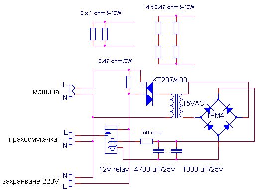

lenko71 - специалист
Това е най-простото и работещо решение на задачката, което успях да сътворя.
androdd, ако мислиш че ще можеш да се справиш с това ще ти дам подробности, ако не... ще измислим нещо.

stefan_gb - специалист
lenko71 с уважение към теб но резистора горе ще издържи ли 6-7 А .

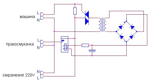

androdd - напреднал
lenko71, изглежда ми доволно просто и стига да знам кой елемент какъв е ще си го запоя на една схема. Пращай подробностите. Блкагодаря предварително. Пробвана ли е тази схема или аз ще съм първия?
Схемата работи с посочените елементи (каквото съм имал под ръка).
Предполагам какъвто и да е маломощен симистор ще свърши работа.
Трафа е мрежож с вторично напрежение (променливо) = 15V. Мощността му няма значение.
Грец или четири диода - каквито и да са изправителни диоди.
Реленцето е за 12V. Добре е да е с малка консумация.
Резистора 150 ома зависи от консумацията на релето ( при мен е около 50mA)
Кондензаторите може да са повече, може и един. При този капацитет (1000+4700) закъснението е около 7 - 8 секунди. ( при по-голям капацитет съответно и времето ще е повече)
За резистора свързан към симистора сигурно ще се наложи да се ползва някоя от горепосочените конфигурации. Възможно е схемата да работи и с по малка стойност на този резистор (при което разсейваната мощност от него, греенето ще е по-малко), но това зависи от мощността на товара. Понеже нямам под ръка мощна машина съм пробвал със зеге, малък ъглошлайф и при тази стойност е ОК. Вероятно в твоя случай ще може да се свали до 0.2 - 0.3 ома, във всеки случай само със смятане не става - трябва да се пробва в реални условия.

lz1wvm - специалист
Захранването на прахосмукачката е добре.Но на машината има нещо невярно,или минава през управляващия електрод на тиристора,или през управляващото съпротивление.
lz1wvm написа:
през съпротивлението, затова lenko71 добави група от мощни резистори......, също трябва да се вземе под внимание пусковия ток на 1,5 KW абрихт.
