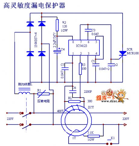

Дефектнотоковата защита
http://tehnovolt.site90.net/shop/RexCar ... path=75_77
Защо ни е дефектнотокова защита?
А защо една електронна ДТЗ не запазва своята работоспособност при 50% от захранващото напрежение и не може да осигури необходимите 5 секунди мисля че става ясно от схемата на една такава защита.
И това е схема със специализиран чип за тази цел. Подозирам че посочените по-горе са доста по "олекотени". Като тези "автоматични" предпазители например. :lol:
