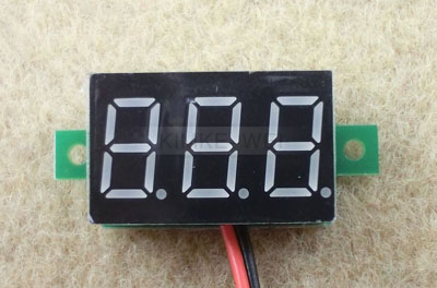

Някой ако сподели къде и как да сложа и един лед диод за край на заряда ще съм благодарен..
Можеш да използваш например лед волтметър като този(3-30V), консумира около 20 милиампера и можеш да го използваш на изхода като индикатор за да виждаш настроеното от теб напрежение на регулатора(тъй като искаш да го използваш и за други неща), а също ще виждаш и как напрежението при зареждането на батерията се покачва и достига желаното от теб, и така вече ще прецениш кога да го изключиш.
kabalo86 - напреднал
Всичко е ок заработи и това с лед волтметъра не е лошо .обаче друг проблем за rx резистора съм използвал 1 ом резистор уж да стига до 600ма но то зарежда с до 1.80ампера :?
