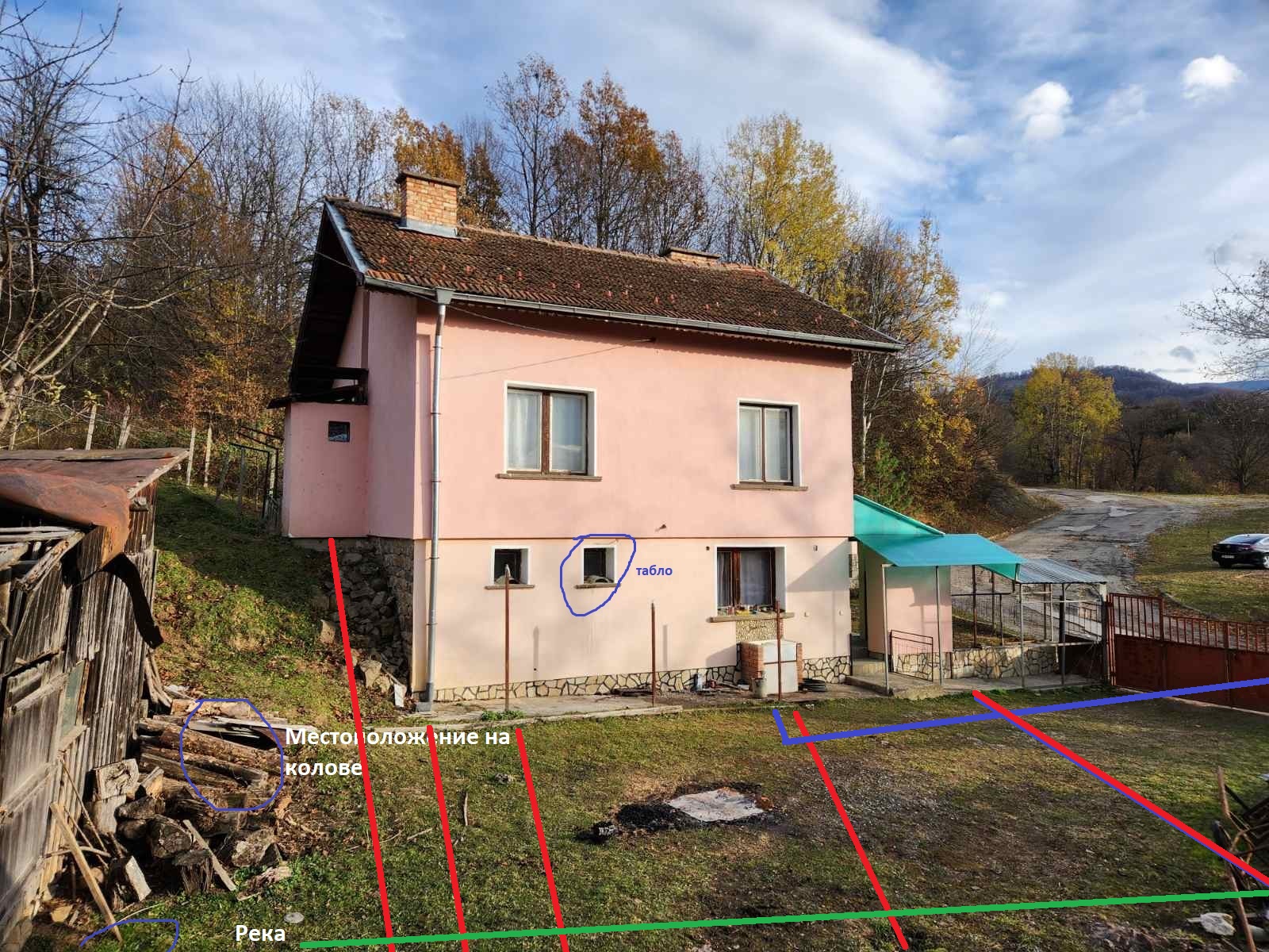

чет дек 12, 2024 1:39 pmmika написа:Ами Вие ми казвате че е безумно да оставям вътре старата инсталация на лампите правена преди 15г с мостов кабел с 2 проводника и че на всякъде трябва да е с 3 проводника.. Това при положение че имам желание да пускам нова само за контакти с ДТЗ. Аз се оправдавам ,че ако трябва да съм перфекционист и да се прави всичко по актуалните правила и както трябва; Трябва да направя и инсталацията отвън на къщата която е под 5см стиропор и се състои от 6-7 крушки и 5-6 контакта ,което вече е самоубийство..чет дек 12, 2024 1:23 pmGlobe написа: И все пак дори да нарежа всичко вътре ще е безумно да нарежа и къщата отвън която е санирана с 5см стиропор ,за да сменя кабели за лампи и контакти.. (които не са малко) ,а по логиката на перфекционизма - трябва.Изобщо не мога да разбера за какво точно говорите, но явно и Вие не сте ме разбрал.
Както и да е. Успех!
п.с насочвам темата към приоритетите по точки ,а именно 1-ва : заземяването
