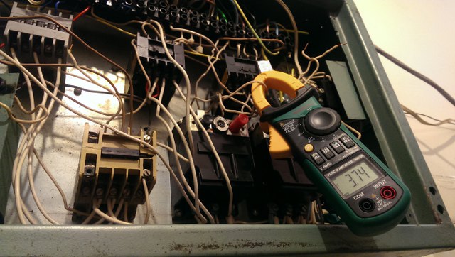

resistbody - майстор
Първия тест
p.s.: Инсталацията е бом бок, даже не функционира както трябва, но не намирам време да я оправя ....
p.s.2: Не съм я правил аз, така я заварих...

kuger - майстор
resistbody написа:
Първия тест
Добре подредена схема :-D

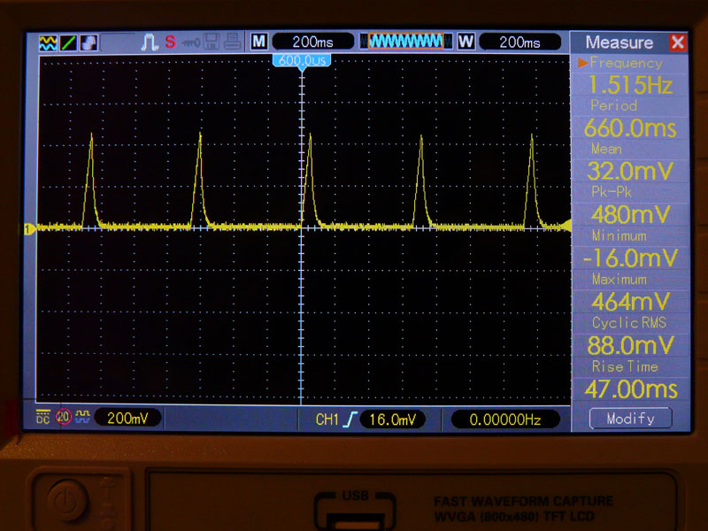

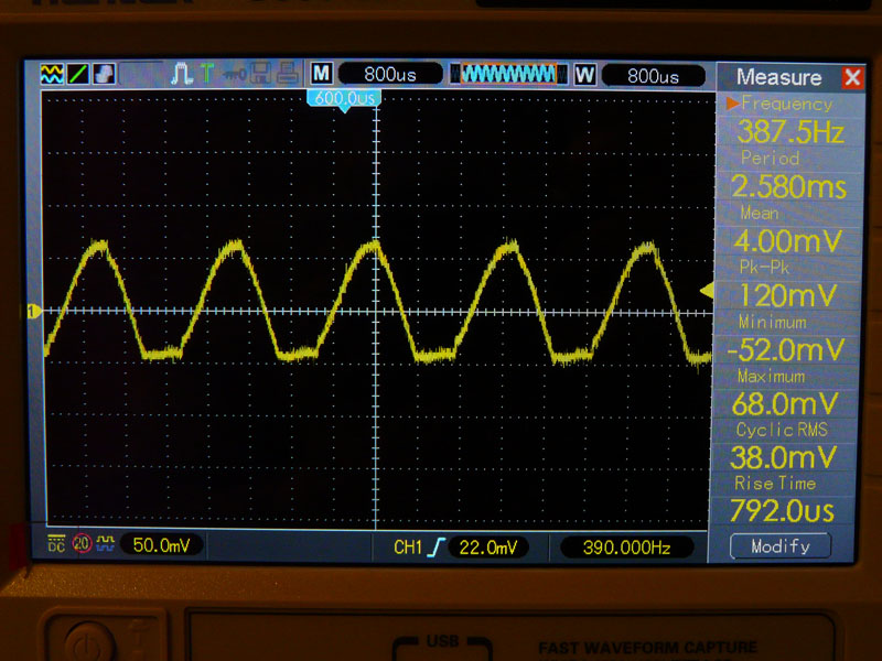

DMN - майстор
fore написа:
Колега мерил ли си кондензатори с твоите Амперклещи на Мастеч ?
Аз съм мерил и имам същите амперклещи. Да, не мерят вярно капацитет. И при мен показват по-голяма стойност на всички обхвати. Също като теб съм измервал кондензатори и с китайски евтин мултицет, който има обхват до 200 микрофарада, той ги измерва по-коректно за разлика от амперклещите - при мен те винаги показват повече. Иначе показват 0.000, когато няма свързан кондензатор за измерване. На китайския мултицет в обхват на капацитетмер му бях закачил сондите към осцилоскопа да видя какво ще покаже, това е със свързан кондензатор неполярен 10 микрофарада:
а това е с амперклещите в обхват на капацитетмер и същия кондензатор:
явно мерят в различни режими и честоти и т.н....иди, че им вярвай :-D
Вярно е, че с тези уреди не може да се разбере дали кондензатора е здрав, все си е друго да се мерне и с ESR метър :)
