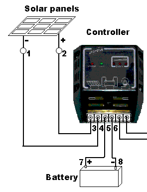

koceto_pz, наистина ще е чудесно да покажеш по-подробни измервания, но без никакви включени товари.
Примерно на схемата по-долу следните напрежения:
1-2
3-4
5-6
7-8
И тока през клема 3 или 4.

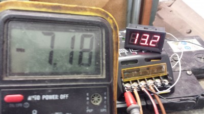

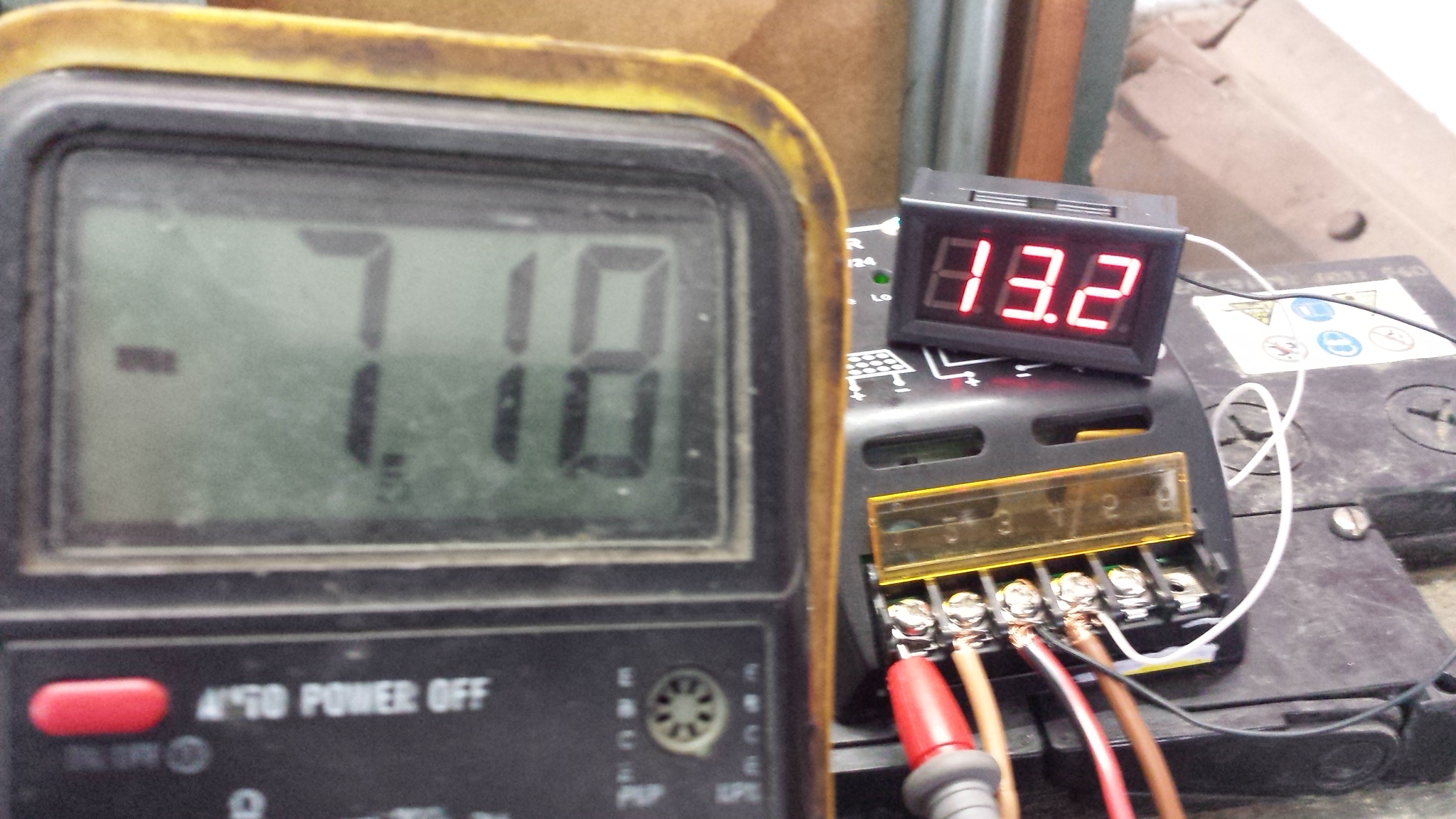

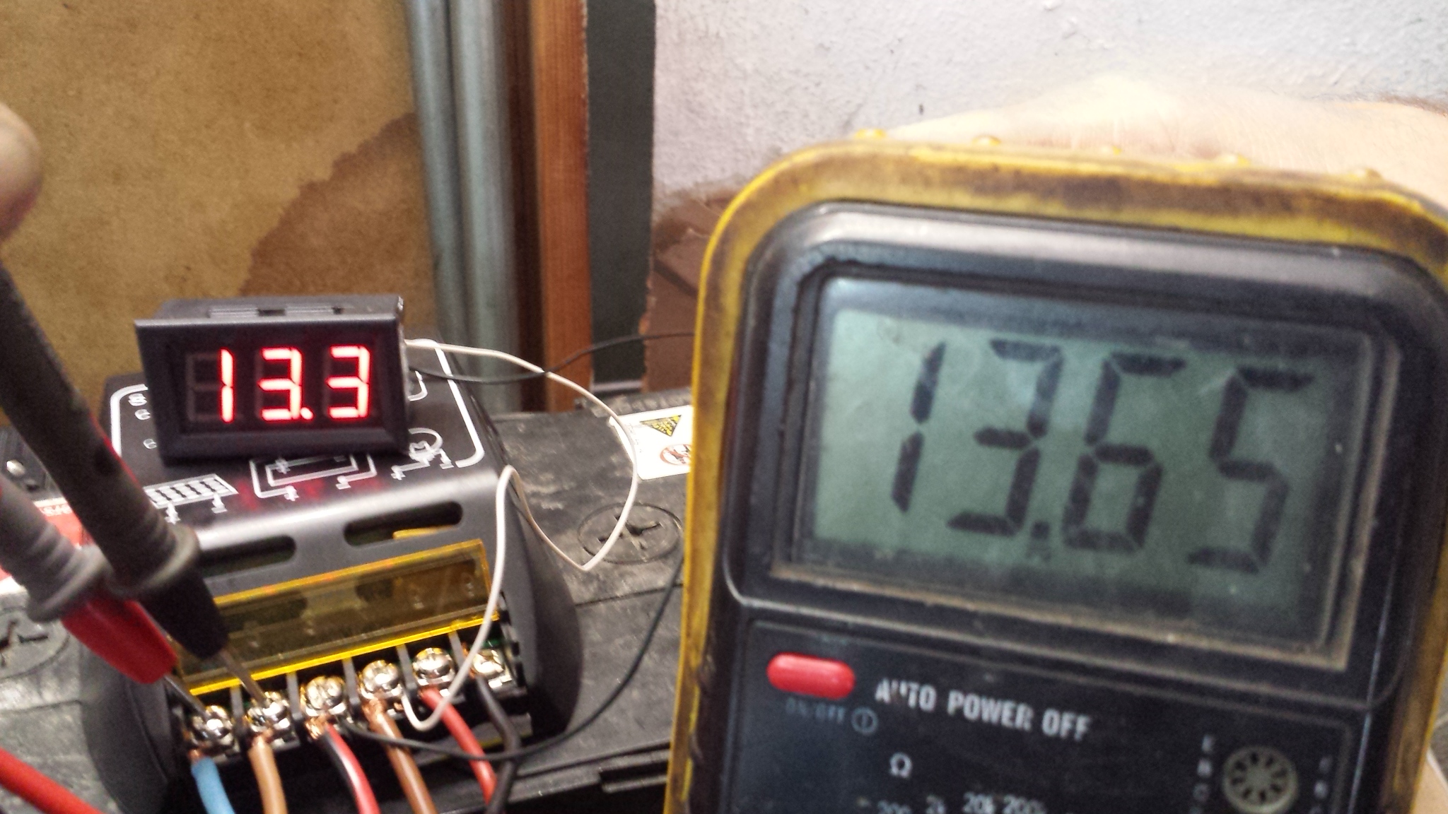

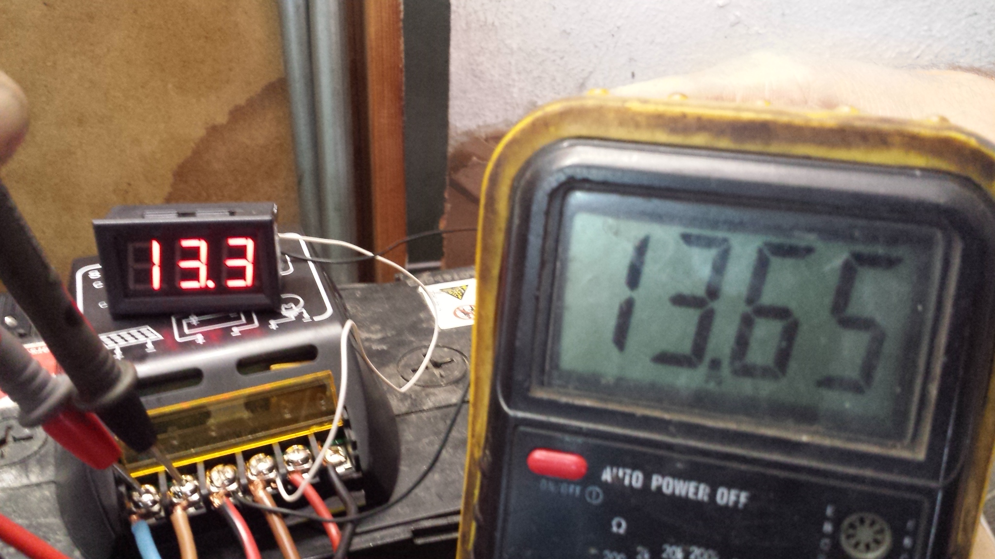

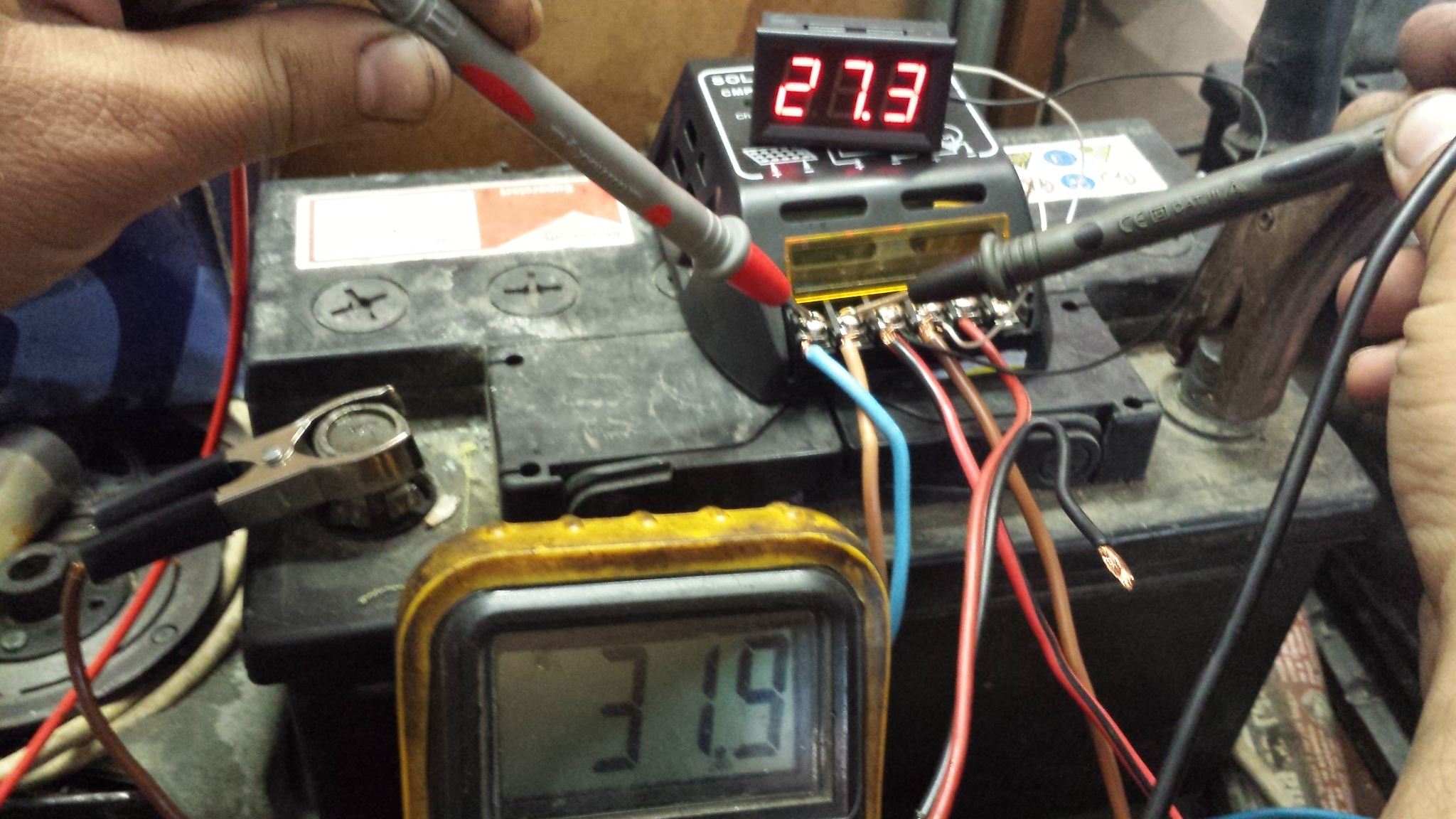

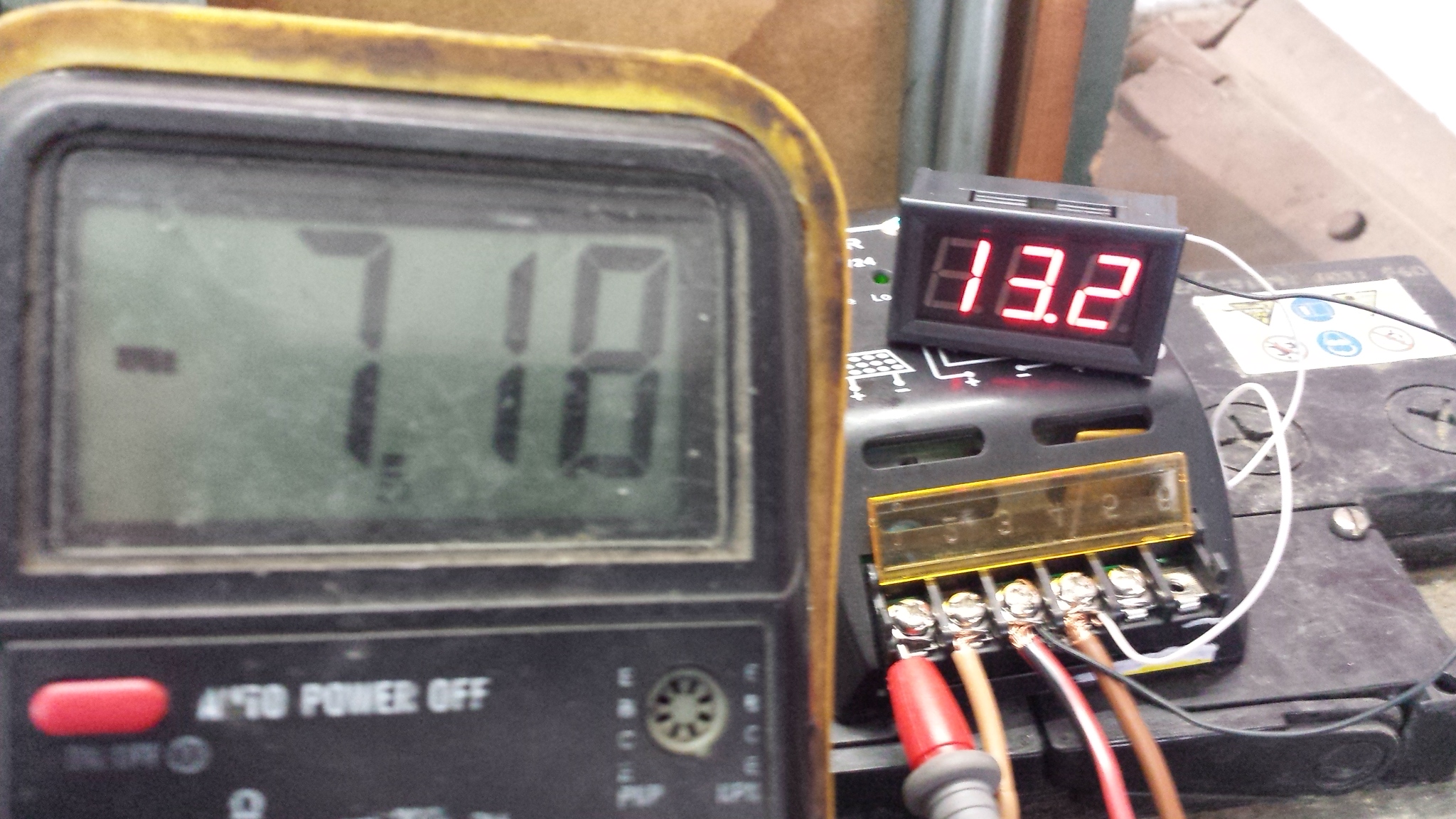

koceto_pz - специалист
Ето малко измервания,снимките са правени днес в 15:35,и на двете снимки няма товар на регулатора!На едната са напрежениe на панела и на акумулатора,на другата на мултицета е ампеража на входа на регулатора и волтажа акумулатора

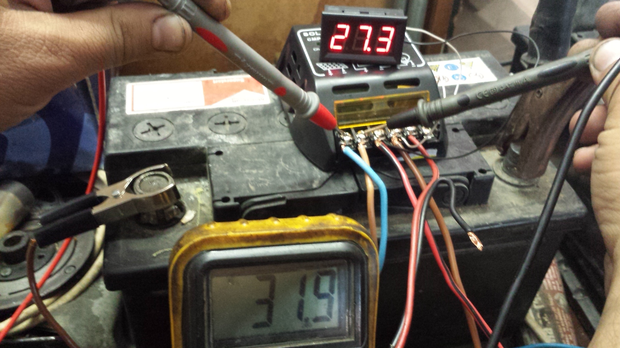

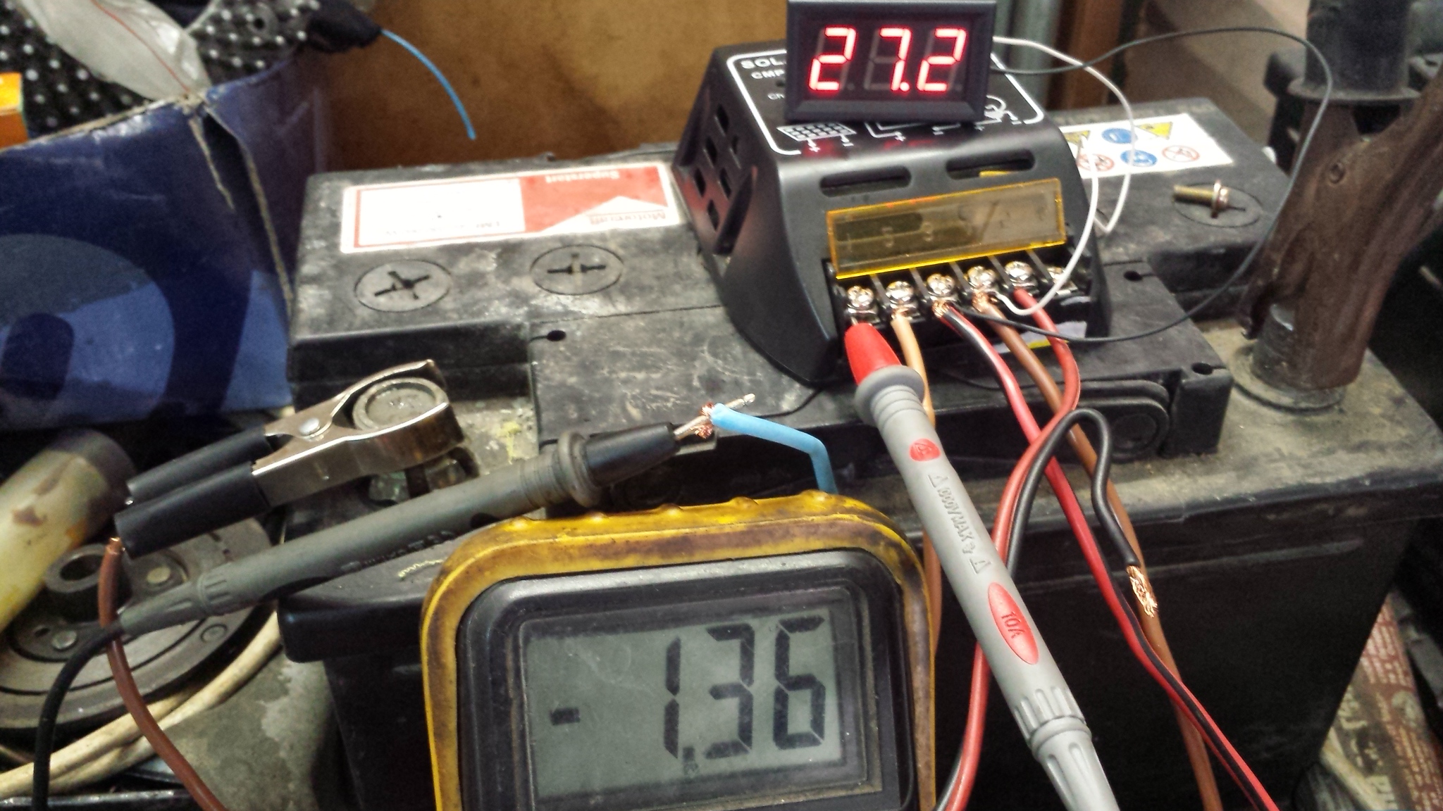

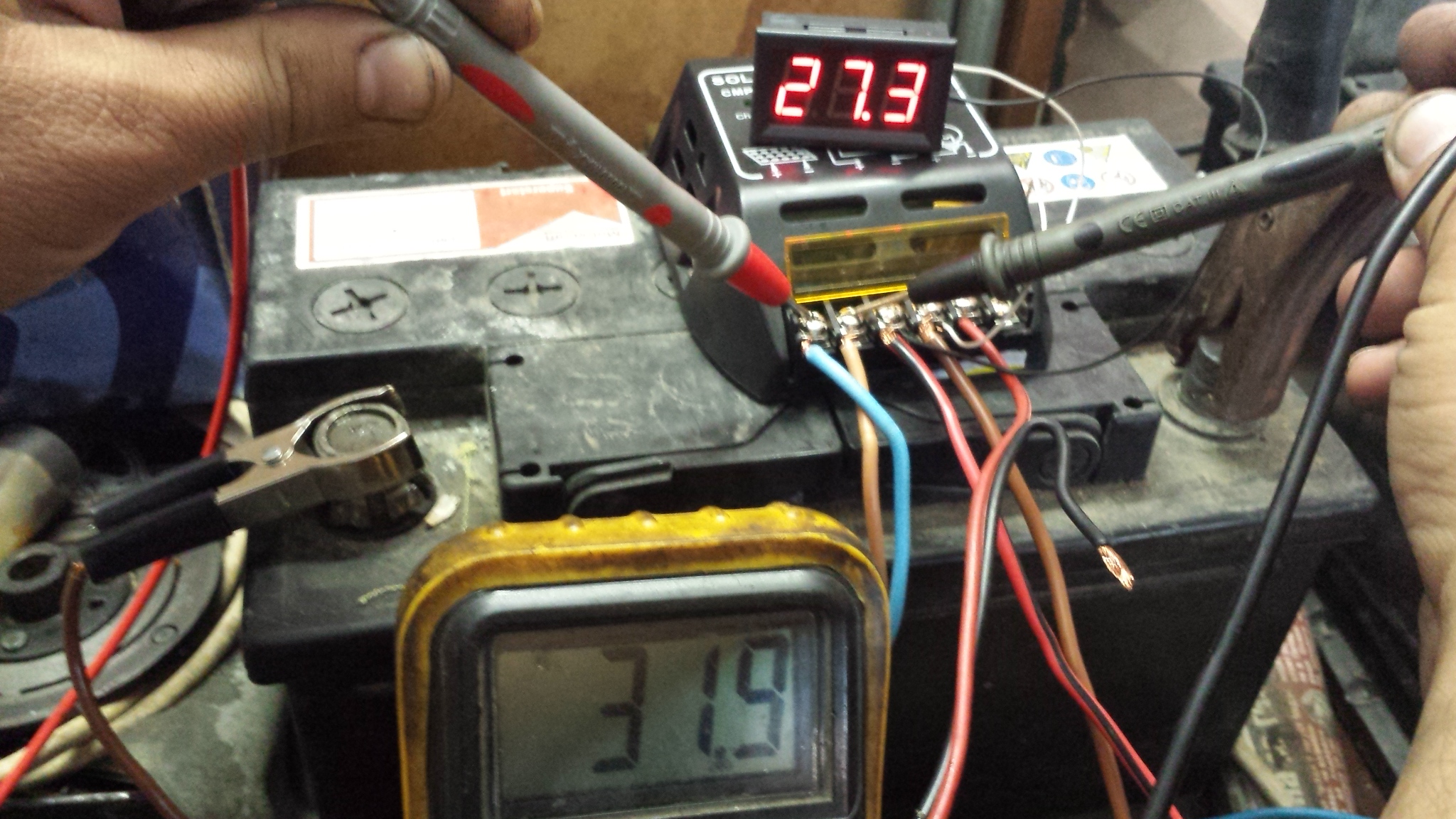

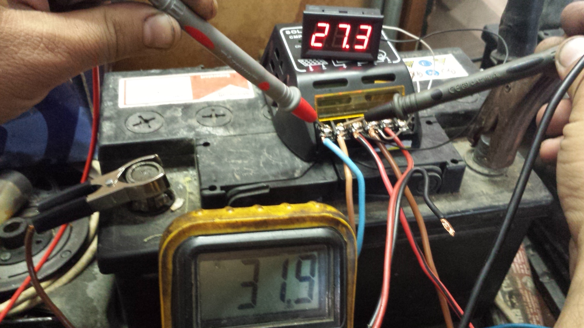

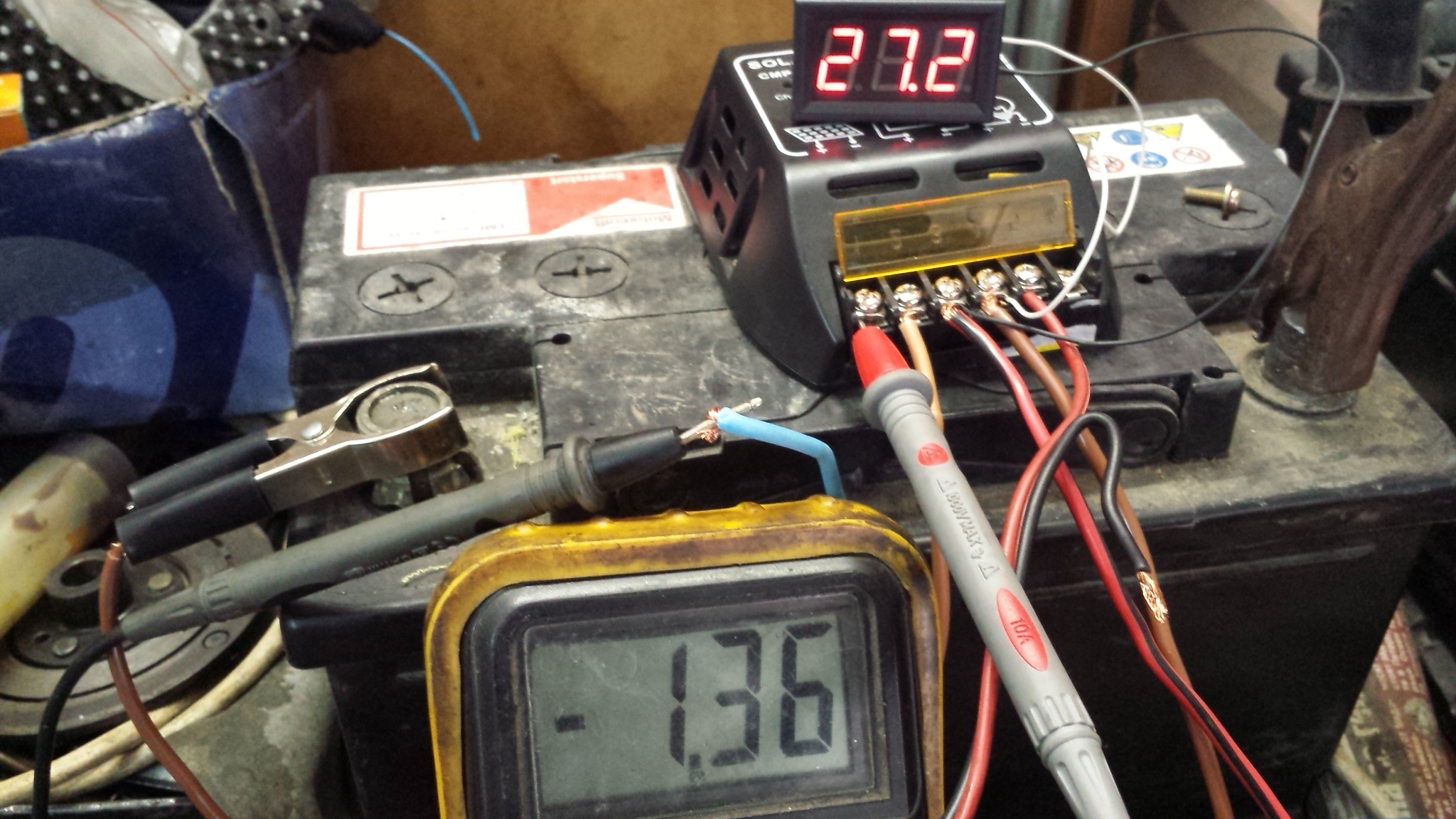

Сложих 2ри акумулатор за проба,на едната снимка волтаж на панел и волтаж на акумулаторите,на другата снимка волтаж на акумулаторите и ампераж на панела.
PS:Днес си поръчах един инвертор 24-220,мисля си че на 24 волта май ще е по ефектно :).

2v6 - майстор
koceto_pz написа:
Инвертор 24-220 със сигурност работи по-ефективно (поне 5%) от инвертор 12-220 :idea:
Въпроса е колко ефективно ще се зареждат акумулаторите от панела?
На тази снимка нещо не е наред:
Регулатора не би трябвало да ограничава тока, защото напрежението на акумулаторите е под 29V :!:
В случая в регулатора се "губят" около 4V :?
В резултат тока е само 1.36A, а към акумулаторите отиват само 37W:
2013-08-21 16.15.57.jpg (73.71 KиБ) Видяна 4771 пъти

DMN - майстор
Ще споделя отново неща от моите опити. Спретнах си набързо една системка на 12V и акумулатор с малък капацитет(така процесите се развиват по-бързо), панел и подобен контролер като на Коцето.
Тази разлика в напреженията от снимката по-горе на Коцето се дължи точно на ограничението на тока в контролера, защото е в поддържащ режим на зареждане и при 12V акумулатор това напрежение е около 13.7V, а за 24V акумулатор респективно трябва да бъде 27.4V. При това напрежение акумулаторите могат да стоят неограничено време. В моя опит при достигане на около 13.6 - 13.7V започва ограничение на тока и поддържане на това напрежение от контролера. Когато включа консуматор с по-голям ток от тока на зараждане на панела, естествено напрежението на акумулатора започва да пада и когато падне под 12.6V и аз изключа консуматора, отново започва зареждане, но този път контролера зарежда до напрежение 14.2-14.3V и го поддържа, това вече е цикличен заряд. Не съм стоял да го чакам колко време ще поддържа 14.2V, но най вероятно, ако няма промяна в напрежението определено време, контролера отново ще премине в поддържащ заряд 13.7V.
