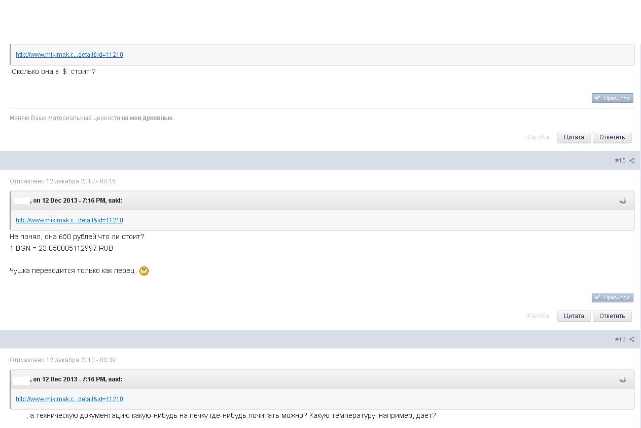

Да не си имал в предвид съветски? Такива наистина нямаше ... просто защото нямаха скари. :shock: Кухнята им беше такава - варено, готвено и печено във фурна. Може да е парадоксално за нас, но те не бяха виждали пържено кюфте например. Нашите ги учеха как се правят. Същото е с печените чушки. И в тази връзка завчера показах на един руснак снимка на чушкопек по нета. Голямо чудене беше. Пита тази пещ за топене на какви метали я използваме и защо я има в толкова много магазини. След някои разяснения веднага реши да си поръча един заедно с два резервни нагревателя. :lol:
