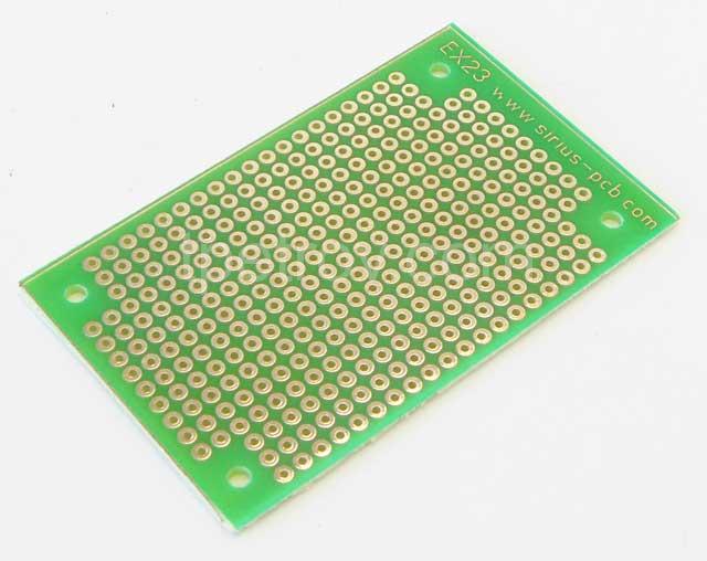

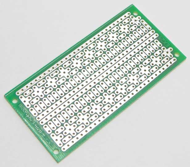

То не е само да кажеш на магазинера стойностите написани в "рисунъка", защото резисторите освен съпротивление имат мощност и тип, кондензаторите освен капацитет - пробивно напрежение и също тип... все неща ненаписани в схемата. Затова трябва не само разчитане ами и разгадаване, за което се изискват познания. И все пак, няма ли кой да драсне едно списъче на автора на темата и да се ликвидира "меренето на пакети"(импулси)
. Пък ако иска в/у фазер - хвърчащ монтаж да ги запоява, а технологията за разчертаване и ецване на платки ще му обясним по-нататък ако "оживи" схемата.

petromaniq написа:Пък ако иска в/у фазер - хвърчащ монтаж да ги запоява.Има какви ли не "заготовки" из нета....
petromaniq
- Мнения: 764
Хидра, то пакета може и да не е голям стига пиновете да не са за SMD монтаж
jamezon, и как смяташ да разположиш топологията на схемата в/у експериментална платка - мотамо от снимката ли?
