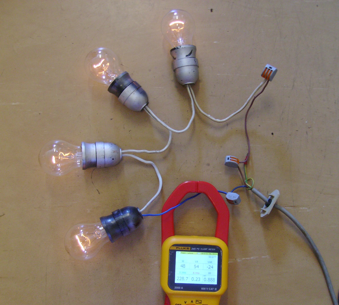

При 220V съпротивлението й е:
-15W:220V=0,068A
-220:0,068=3,2kΩ
При 230V:3,2kΩ=70мA
Доста сериозна грешка до 90мА

Намирам за полезна дискусията за опасността от това да ползваш нещо (каквото и да е то) без да си на ясно до какво може да доведе ползването без необходимите познания. В случая отговорът на Мамаму е точен, но не и изчерпателен, което може да доведе до ред заблуди незнаещия. Примерно, съвсем логично, аз може да си помисля, че щом "безопасно" мога да ползвам пробника на 400 V, то на 230 V това ще е още по-безопасно (почти 2 пъти по-безопасно). Ако питащият си следи темата, може и да си направи извода, че рискът от ползване на подобни самоделки е много голям, дори и да не запомни конкретни величини15-20-50 mA, може пък да запомни, че ако една от крушките е изгоряла, другата също няма да светне, той ще си помисли, че "ток" няма и БУМ.
Конкретно по твоите сметки - как мислиш, тези 15 W на крушката при нажежена жичка (светеща лампа) ли ги дават, защо тогава казват, че токът през крушка с нажежаема жичка, в момента на включване е ПОЧТИ ток на късо? Примерът с батерийката и езика - токът или напрежението убива? Само съм чувал за "стаичките за силни усещания" при старите циркове или панаири - не се наемам да хвана с мокри ръце 2 жици 14-16 мм. в диаметър (не знам колко квадрата кабел е това) свързани към + и - на 12 V акумулатор - ти пробвал ли си?
