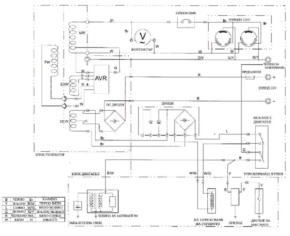

пет дек 15, 2023 2:54 pmgogo7777 написа:
hidrazin написа:
Масово нямат алтернатор. Имат отделна намотка в самия генератор + изправител.
Нищо не вдянах.
С колко полюса е ротора и с колко намотки статора.. :?

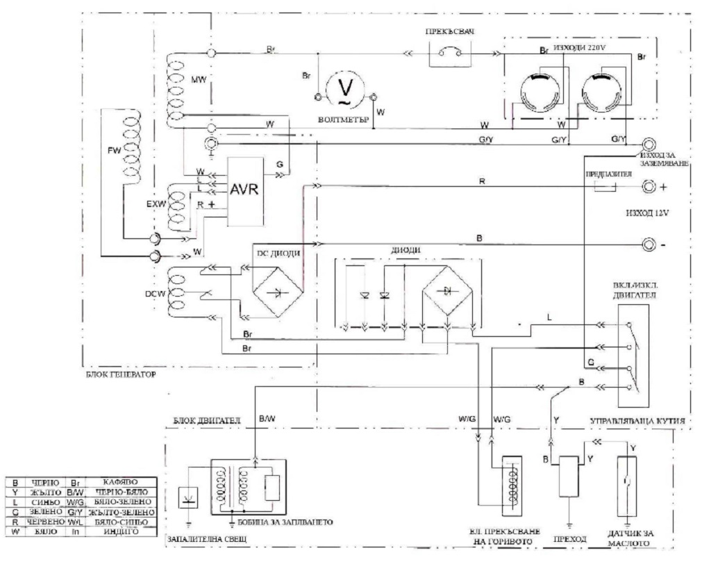

Аз пък явно не съм разбрал за какво питаш. Дай са да видим - питаш това дето зарежда акумулатора или за самия генератор който прави АС напрежението ли?
Ако е за АС-то - генератора е монофазен. Една намотка на ротора - възбудителната.
На статора са няколко - една за АС-то, една за регулатора(възбудителната намотка) и една за заряда на акумулатора.

пет дек 15, 2023 3:05 pmhidrazin написа:
Да за АС-то. Значи има дефазиране на 180° тъй ли? Т.е. две намотки, а полюсите според честотата и оборотите

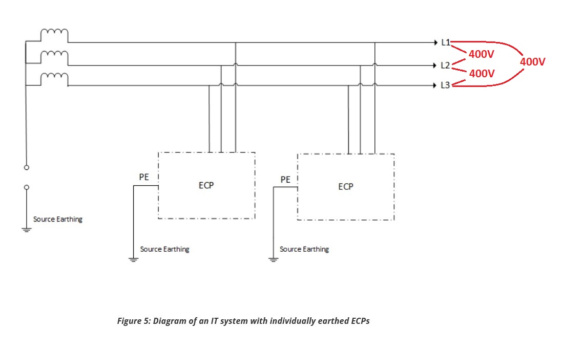

пет дек 15, 2023 3:59 pmТрифон П.Трифонов написа:
Далечната вече 19........23стр.
viewtopic.php?f=11&t=70793&start=220#p1149373
Ще ме извиняваш - кой да помни цели ТРИ дена? :-D
Важното е че е показано какво задължително трябва да се направи. Да се заземи/занули единия край на намотката.
Много ми е интересно как ще го направи Бобчо ако трябва да захрани къща с трифазен генератор по неговата "ВЕЛИКА" схема IT ?
С какво ли ще захрани уредите/консуматорите различни от трифазни генератори и други трифазни машини?
Че той НИКЪДЕ няма да има 230V а само 400V ... :lol:
IT system.jpg (58.9 KиБ) Видяна 1009 пъти

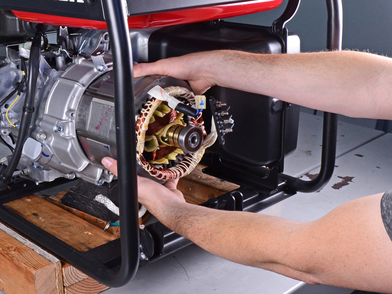

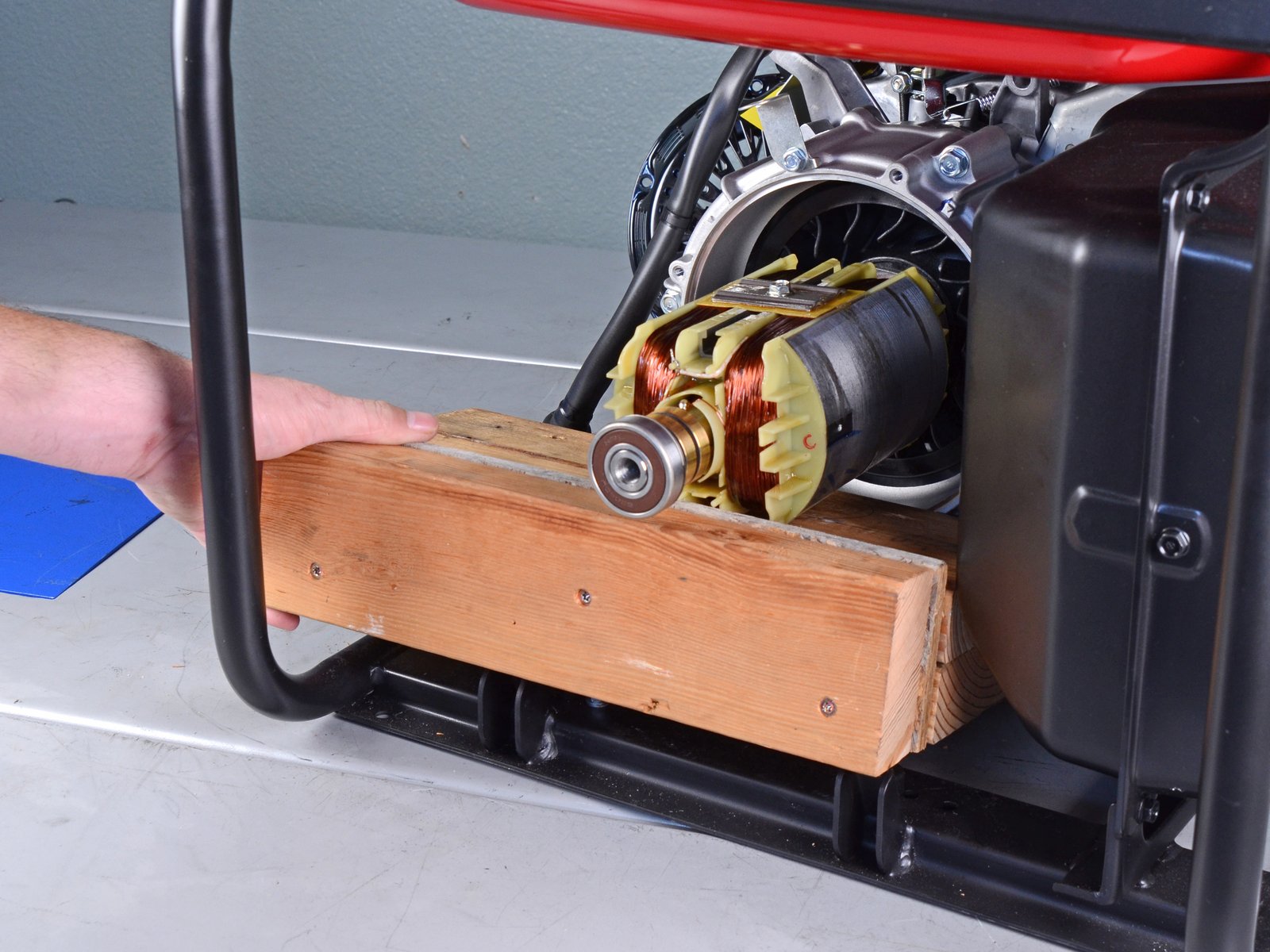

пет дек 15, 2023 3:56 pmgogo7777 написа:

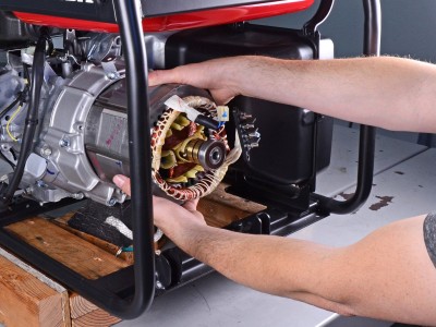

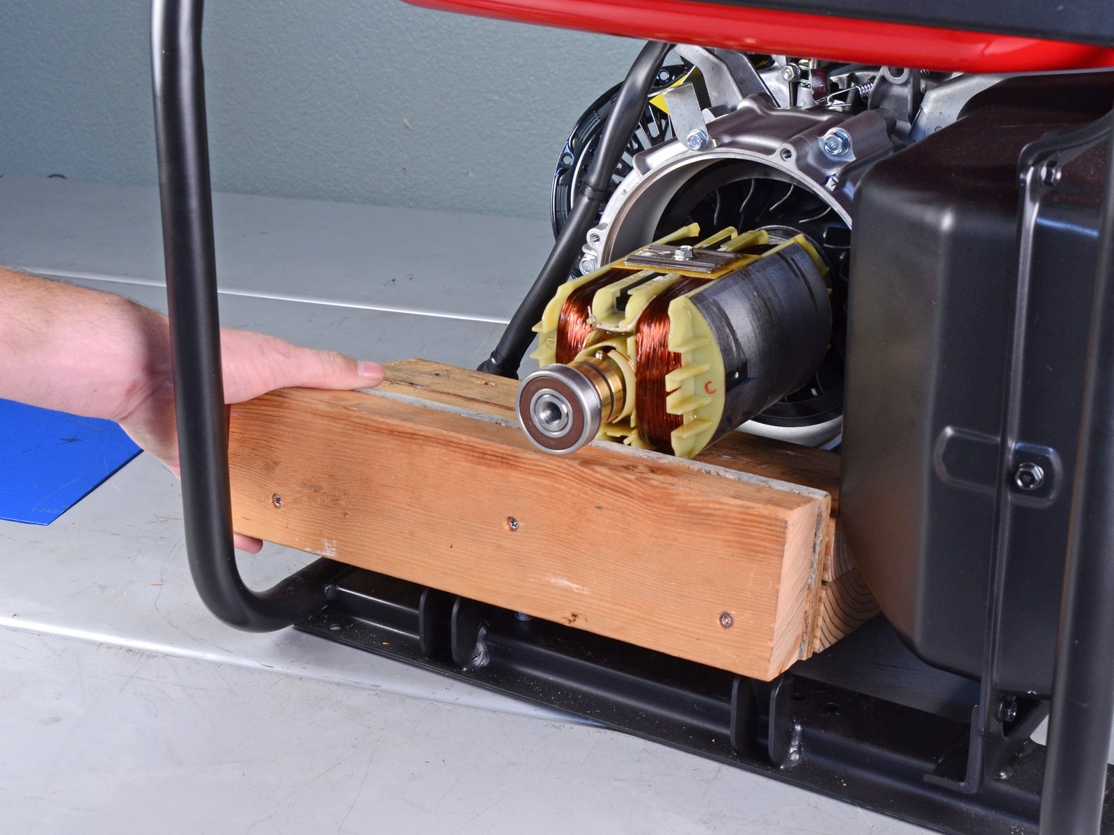

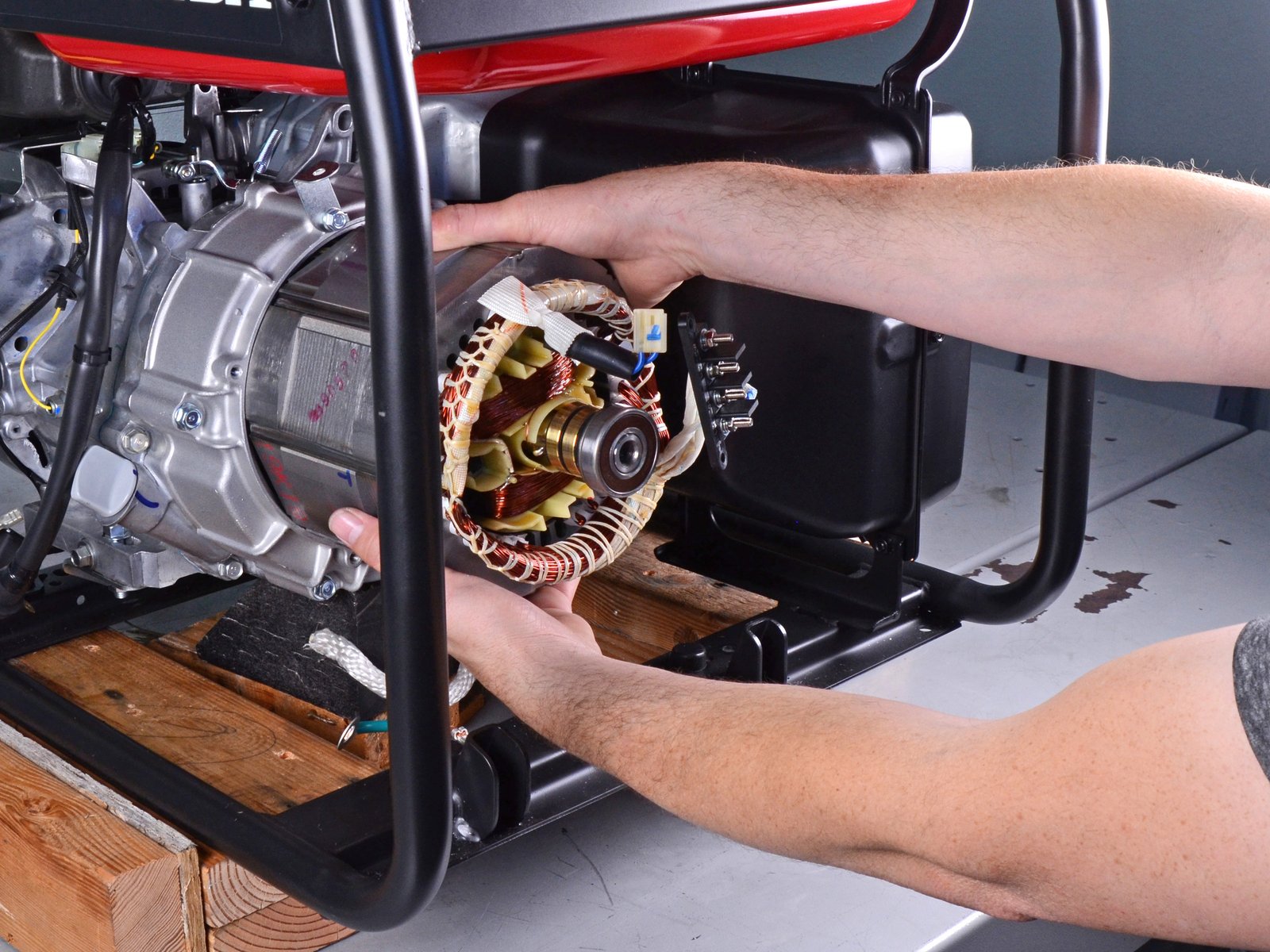

Имаш въртящ се магнит - в случая е електромагнит с два полюса. Виждат се двата колекторни пръстена които го захранват.
Тока през тоя електромагнит се регулира от AVR-a (регулатора на напрежение) и така на изхода винаги имаш колкото ти трябва.
Ако го натовариш, AVR-a пуска повече ток през ротора за да се вдигне падналото заради товара напрежение.
От статора зависи дали ще е трифазен или монофазен. Една намотка - монофазен, три дефазирани на 120 градуса.
НО намотките на статора са разпределени в много канали и това зависи от оборотите на въртене на генератора.
Демек при монофазен генератор имаме една статорна намотка но разпределена на много полюси.
Ето например този има много канал на статора, което са и много полюси.
При сметките се взимат двойка полюси за да се пресметне брой обороти/честота/брой канали...
Демек с тока през ротора се регулира напрежението а с оборотите на двигателя - честотата.
Какво ти се върти из акъла? :-D
