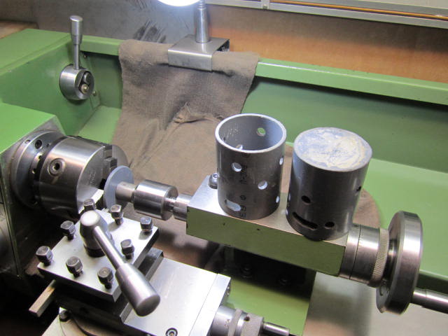

Аз съм един от малкото идиоти, които си правят конзолните кутии сам. Използвам ПВС тръба ф63х3. Отрязвам цилиндър с дължина 8 см, след което му пробивам няколко радиални отвора (за кабела, и за да влиза малко гипс). След това правя две тапи, като отрязвам друг цилиндър с дължина 65мм, който го срязвам надлъжно и го нагрявам с пистолет за горещ въздух. Изправям и охлаждам цилиндъра между две метални плочи, като го превръщам в плоскост. Очертавам кръгове с диаметър 63 и 57мм, изрязвам ги грубо с гилотина и накрая ги струговам на едно малко стругче (С210). Едната тапа (задната) я правя със стъпало ф57мм и я залепвам с "Тангит". Стъпалото е необходимо, защото имаше случаи, при които в процеса на натикването на конзолата в отвора с гипса, дъното се отлепваше и навлизаше заедно с гипса навътре в цилиндъра. Предната тапа (ф57мм) е без стъпало и я ползвам за запушване на цилиндъра при гипсирането, като това улеснява шпакловането. Същата я ползвам многократно и за монтажа на другите кутии.

:? Интересен подход по въпроса. Нямам нищо против това, че си правиш сам конзолните кутии. Само ако може да обясниш какви са им предимствата, защото сигурно има такива за да играеш в този цирк. Това за което се сещам сигурно е че са с по-дебели стени и дълбоки колкото си искаш. За друго не се сещам.

То е ясно, че не си смятяш време и труд, но ток + пвц + лепило :? Идвали много по ефтино :?

При оргиналните кутийки , има дупки в които се завиват винтове за застопоряване на ключове и контакти , + тва тея дупки служат за отправни точки при нивелирането на няколко кутии ..
И като требва да се монтират две или три кутийки заедно , оргиналните имат зъбчета за захващане - така лесно се спазва нужното разстояние между кутийките ..
Поздравление за сръчните ръце , но невиждам особен смисъл ...
