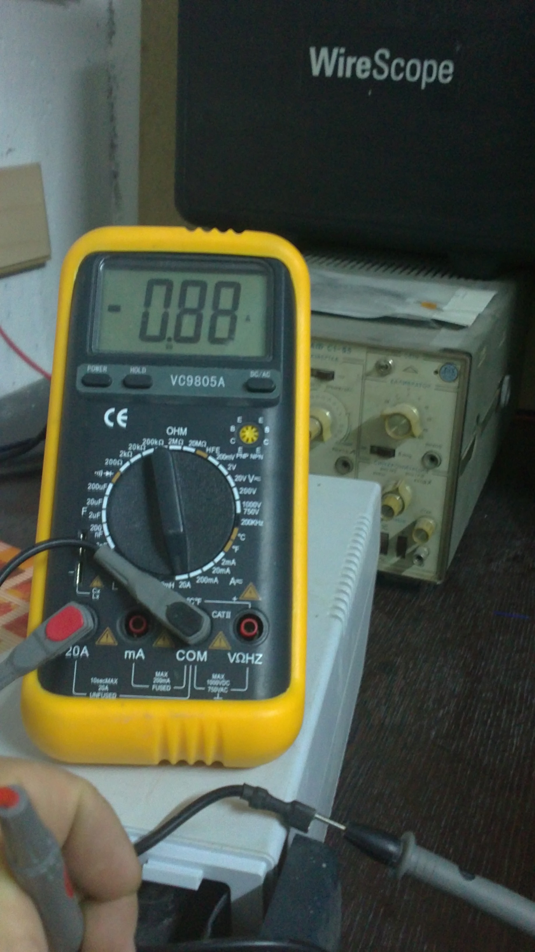

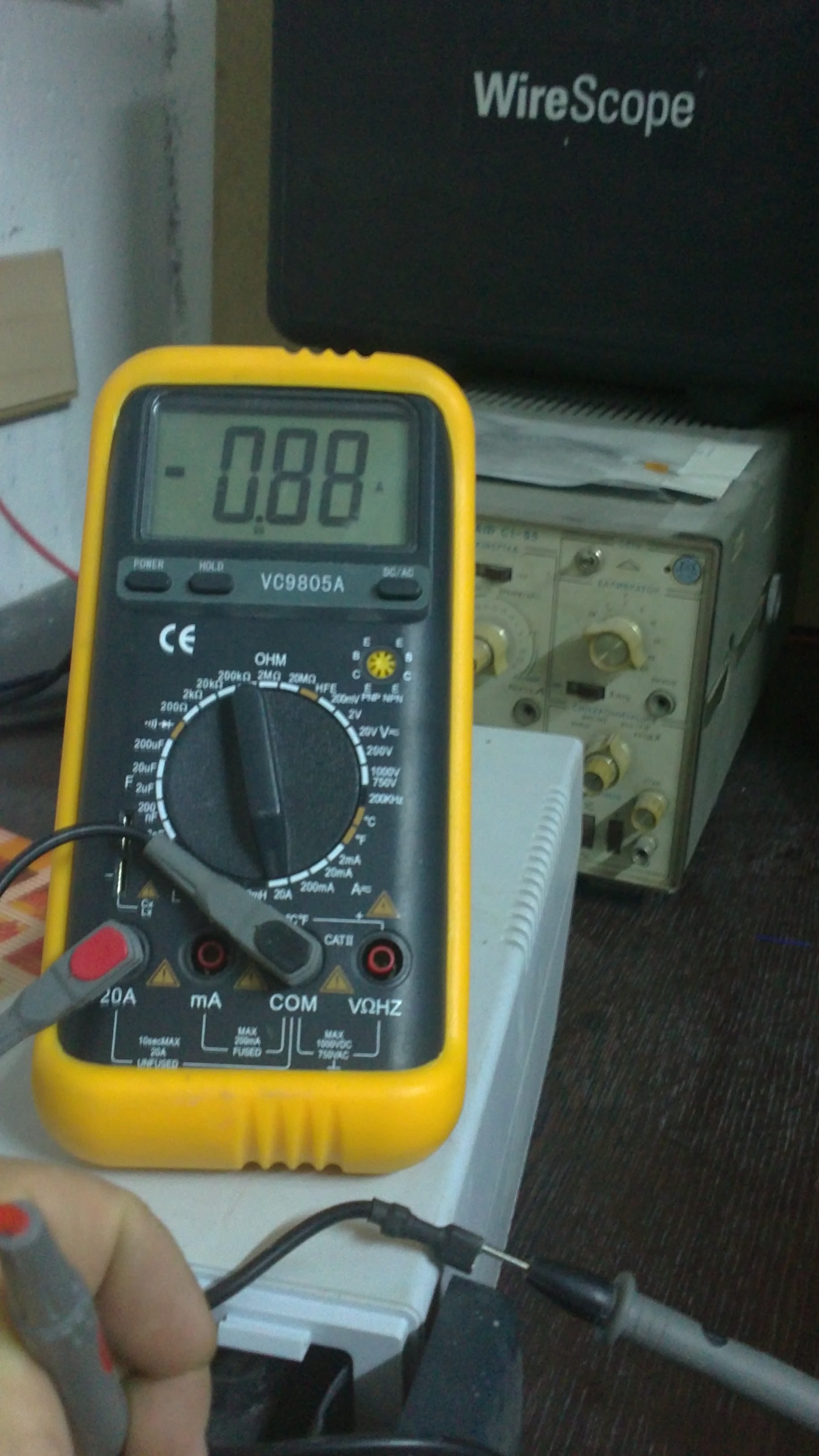

Разбира се, твърденията на някакви чуждоземци не трябва да се приемат без проверка - довечера ще измеря тока на някоя от бюджетните машини и ще кача резултатите.
Очаквам резултат близък до посочените по-горе.

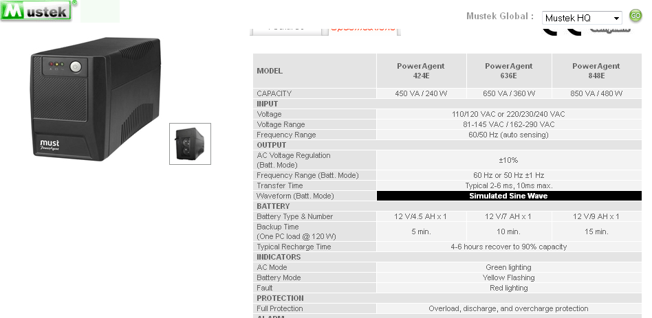

Потърсих някакви данни за моя UPS , но точно за моя модел не намерих данни , но ето от същия производител. Валат и той да погледне колко време би светила 100 ватовата му лампа! Очакванията му се разминават с реалността само няколкостотин пъти! Явно тези са голямо менте!!!
Ето колко издържа със 120W товар

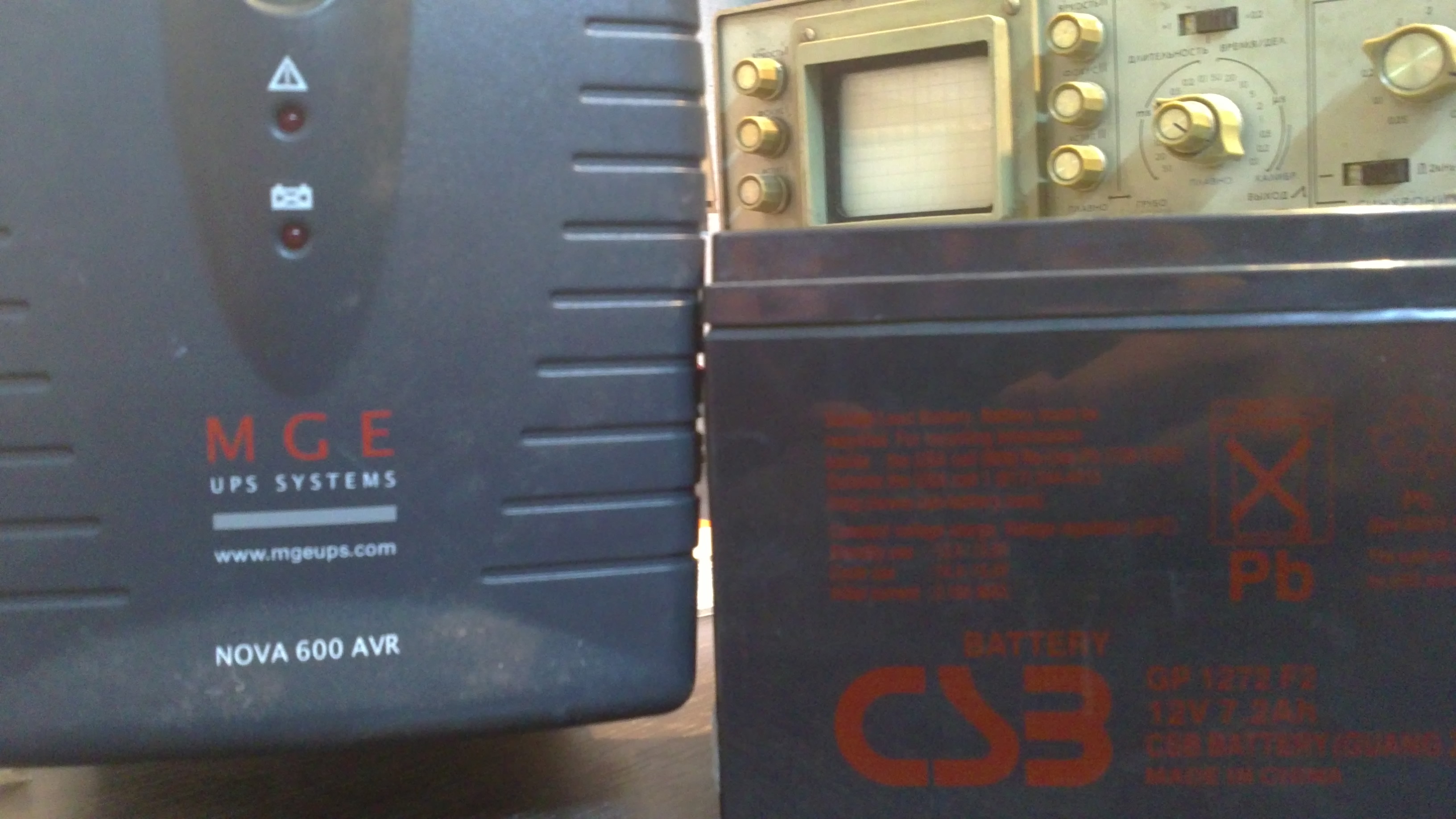

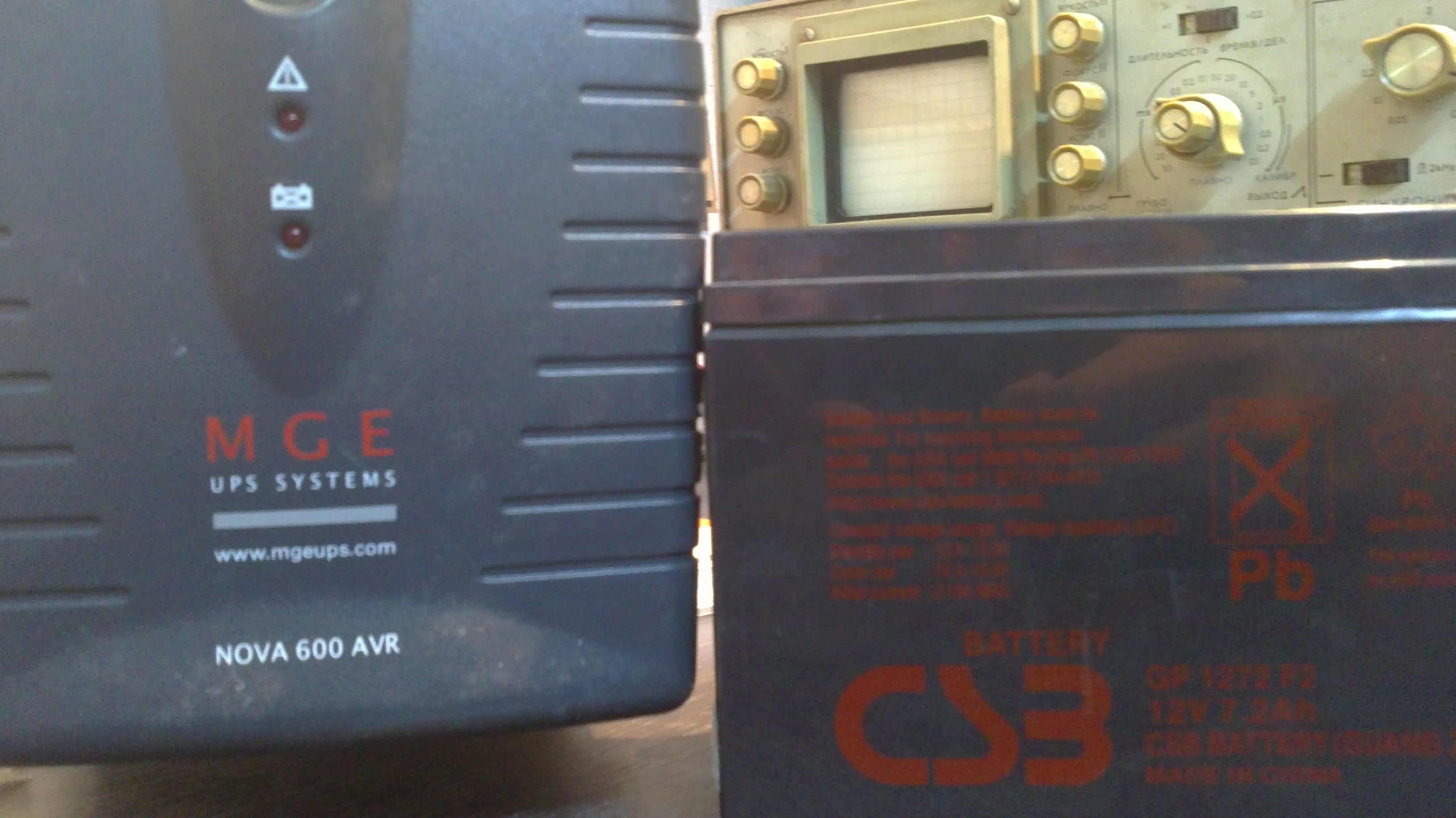

ОК, нека мерим!
Лошото е, че нямам UPS-че 'Мустак'. С една батерийка намирам само някакво MGE. Не знам дали резултата от него ще се приеме за верен!
Отделно, можем да посмятаме, след като имаме данните от Mustek-a 12V9Ah, 120W товар -15 мин.
И данните за класна батерия, с много добри параметри, предназначена за UPS-и: >>datasheet<<
В табл. време/ток FIAMM са ни обещали 15 минути при 16А.
10А (120W) от тях отдава на PC-то, остават 70W (6А) - топлинната загуба, по която спорим..
Излиза ~60% КПД при 120W, което за машина от ниския клас е напълно нормално.
Извинете ме за качеството на снимките - от телефона са!
