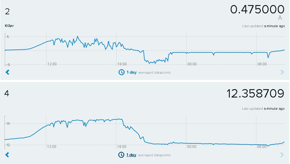

Ще споделя отново неща от моите опити. Спретнах си набързо една системка на 12V и акумулатор с малък капацитет(така процесите се развиват по-бързо), панел и подобен контролер като на Коцето.
Тази разлика в напреженията от снимката по-горе на Коцето се дължи точно на ограничението на тока в контролера, защото е в поддържащ режим на зареждане и при 12V акумулатор това напрежение е около 13.7V, а за 24V акумулатор респективно трябва да бъде 27.4V. При това напрежение акумулаторите могат да стоят неограничено време. В моя опит при достигане на около 13.6 - 13.7V започва ограничение на тока и поддържане на това напрежение от контролера. Когато включа консуматор с по-голям ток от тока на зараждане на панела, естествено напрежението на акумулатора започва да пада и когато падне под 12.6V и аз изключа консуматора, отново започва зареждане, но този път контролера зарежда до напрежение 14.2-14.3V и го поддържа, това вече е цикличен заряд. Не съм стоял да го чакам колко време ще поддържа 14.2V, но най вероятно, ако няма промяна в напрежението определено време, контролера отново ще премине в поддържащ заряд 13.7V.
Имам същия контролер като на koceto_pz. Стана ми интересно дали има такива два режима за заряд :?
Неделята го свързах към един панел и един акумулатор 12V, около 60 Ah.
Получиха се следните измервания в Понеделник:
Без консумация през деня и горе-долу слънчево време има заряд до 14.4V.
Вечерта в Понеделник свързах един синусоидален инвертор, 300W, да разреди малко акумулатора за по-реални резултати. Ползвам го за захранването на осветлението като спре тока.

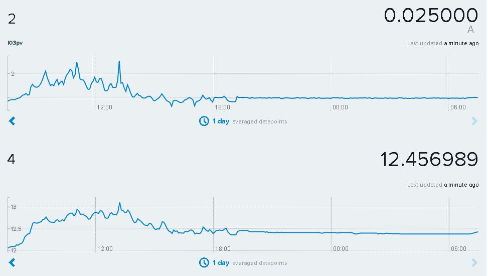

Това са измерванията от вчера:
Слънцето беше по-малко, а и с постоянна консумация от около 0.6 A акумулатора е достигнал само до 13.2V:

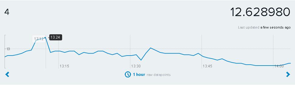

Днес съм го оставил без консуматор. Измерванията могат да се наблюдават онлайн на този сайт:
https://xively.com/feeds/24369/?from_cosm=true

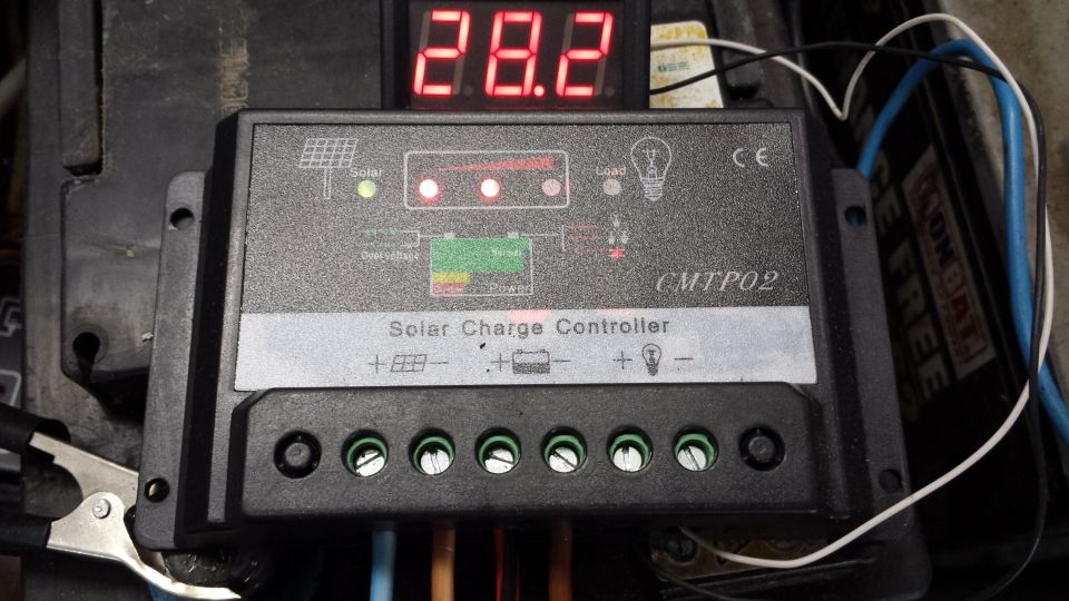

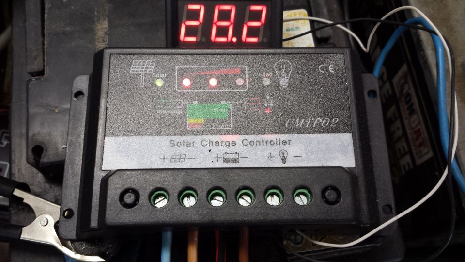

В описанието се вижда, че има многостепенна зарядна технология и месечно поддържане на заряда. Не знам контролера на koceto_pz дали поддържа тези функции, но иначе не мога да си обясня разликата в напреженията от снимките му. На първата снимка при ток 7.18А има 0.35V пад на напрежението, а на втората при ток 1.36А пад - 4.6V :?. Подобна разлика в напреженията се получава и при мен когато контролера започне да ограничава тока :)
koceto_pz - специалист
Според мен проблема си е баш в контролера...китайски от най ниския клас.Може би с по добър контролер нещата ще стоят по друг начин :).Факт е че с инвертор 24V съм по доволен ,зимата живот и здраве ще видим какво ще е положението.
