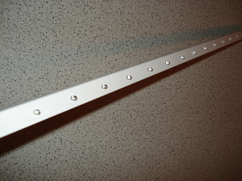

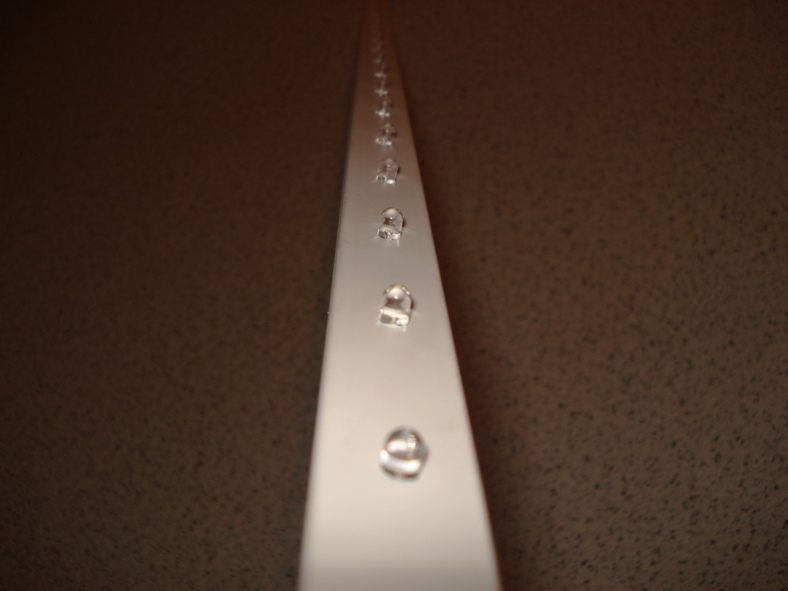

оправих си мерните еденици,тока е 23.5mA,и понеже навсякъде ставаше дума че максималния ток през светодиода е 20mA и за това питах
инъче от прочетеното от този форум http://www.rgbleds.net/forum/index.php?board=3.0 установявам че живота на светодиода зависи и от температурата му при45-60 градуса е около 100000часа
съответно ако протича по голям ток от 20 mA то това ще води до по висока температура и по малък живот

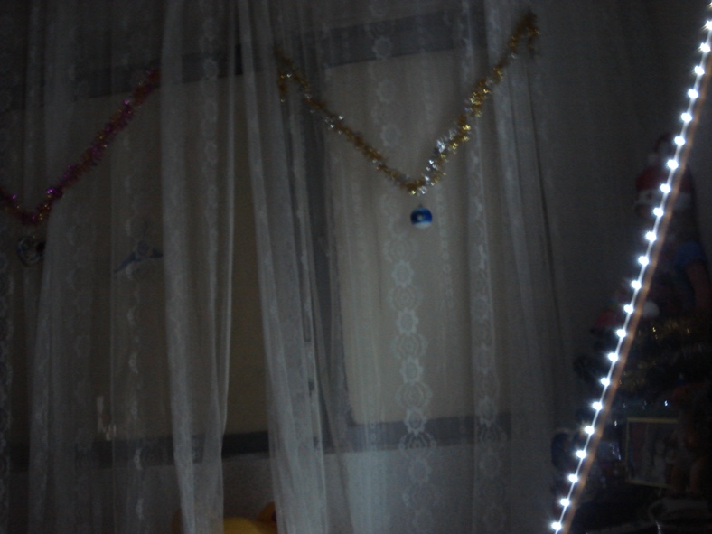

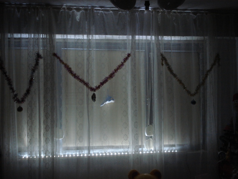

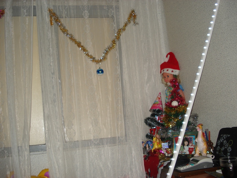

ПП: сглобих ги днеска ама фотоапарата го няма да направя снимки,като резултат съм много доволен
ползвах 42 диода разделени на 6 групи по 7 броя,като на всяка група има съпротивление от 130 ома/0.25вата
напрежението ми е 23.7 волта постоянно, а общия ток е 115mA,а през всяка група 19.16mA :) ,общата консумация е 23.7x0.115=2.72 вата :lol:
като цяло мога да кажа че свети като 40 вата крушка,или 15 пъти по малка консумация
монтирал съм ги в пвц кабелен канал 2 метра

на предната страница съм качил снимки на това което аз съм направил
42 диода на 2 метра в пвц кабелен канал,захранване 24 волта
и както съм описал свети като 40 вата крушка

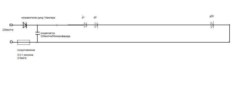

за захранване 230 волта оптималния брой диоди е около 100 броя
естествено ако ползваш само един диод+кондензатор оптималния брой ще е около 50-55 броя
ето и схема
