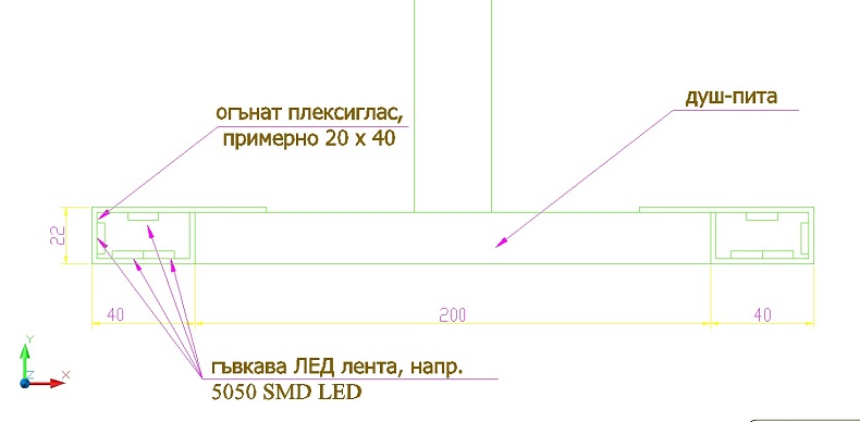

ribnikolaevi - майстор
Ей това би трябвало да свърши работа. Остава въпросът от какъв материал да е прозрачната тръба, както и как да се разглабя при нужда.

cybersas - специалист
Точно такова нещо визирах.
Плексиглас.
Ето: http://modsbg.com/index.php?option=com_ ... 1&Itemid=1
Изглежда прилично.

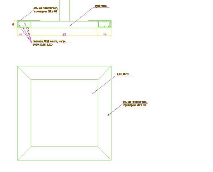

Нещо такова. Ако си запознат, кажи направо към коя фирма да се обърна за огъването на плексигласа, че поръчката е малка и доста ще ми се изсмеят.
Този вариант ще е по-лесен за поддръжка и за монтаж.
Да, точно нещо такова... Не - не зная кой може да го направи - в последния или в пред-последния брой на DIY - дето го продават за 3 лв в Практикер, Баумакс и т.н. имаше статия как се огъва плексиглас с пистолет с нагорещен въздух. - не е сложно май?!
Е, на идеите съм силен - но на изпълнението... Да помагат другите - глей що хора има :drinkers:

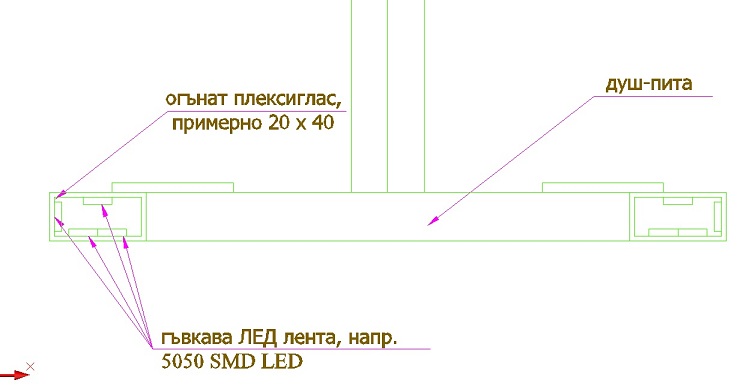

Идеята се развива.
Намерих тези в нета http://farco.bg/contacts.php , обещаха да свършат работа.
Остана въпросът с видимите снадки - как да се залепят, без да е грозно? Лепило някакво, сигурно прозрачно, но какво?
Какво лепило?! Детайла е монолитен - няма лепило - прост квадрат - четиристен - къде ще лепят - ти да - на душа - ма те?!

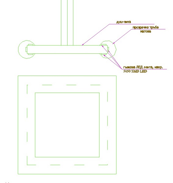

В план е квадрат. Все едно с тази правоъгълна тръба правиш квадрат. Едва ли ще могат чак това да отънат, вероятно ще се реже по 45 градуса и ще се лепи.
Ти ме уби - я се огледай - всякакво се прави - не квадрат, ами вагини изливат (в рамките на шегата). Виж за лазерно рязане и огъване в бате гугъл. Вариант е - въпроса - дали няма да е по-скъпо от душа и батерията?!
