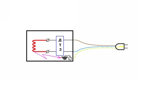

Аз коментирам картинките на Торбалан - там се предполага, че ДТЗ е в Апартам. табло и прекъсването е след нея. Клипът показва супер ужасен случай, когато целият апартамент (или част) е с дефект, ПРЕДИ ДТЗ - преди таблото или около входната занулителна планка.
Може и да визира "индивидуалните" ДТЗ, които не съм виждал - рисува я на две жила от кабела (шнура).

Има разрешение и на този проблем,ДТЗ-то се монтира на излаза,твърдата връзка на печката!

alsted - майстор
Andri01 написа:
:lol: :?
ДТЗ при двупроводна инсталация.jpg (11.86 KиБ) Видяна 2151 пъти
FM STEREO - специалист
Andri01,колегата преди мен го е начертал,за да функционира правилно ДТЗ трябва да е спазено условието защитният и нулевият проводник да не се обединяват след ДТЗ-то,в случая при двупроводна инсталация ДТЗ-то се поставя на твърдата връзка на фурната,като защитният проводник се свързва с нулевият преди ДТЗ-то и няма никакъв проблем защитата да работи. Единственият недостатък е че за всеки уред трябва да се монтира по една ДТЗ.
Вземи и прочети принципната работа на ДТЗ преди да се смееш!

Чел съм достатъчно и съм монтирал не 1 и 2! Как и колко ДТЗ ще накачиш из къщи: печка,бойлер,2-3 силови контакта...? В кутийки до всеки контакт :). Несериозно ми се струва,но...въпрос на вкус,нали знаеш!
Hoвoceлckи - майстор
А ти иначе би сложил и на телевизора, на лаптопа ...?
Най-опасните уреди са бойлер, печка, котлон ... в близост до чешмата. Това е смъртоносна комбинация! Там е задължително и почти достатъчно да има ДТЗ. И няма проблем да се инсталира намясто, въпреки че инсталацията е двупроводна. За това не се сещат всички колеги (както и ти, но не искаш да си признаеш), та мисля, че е добре, че се казва и не ми харесва амбицията ти да го неглижираш!
