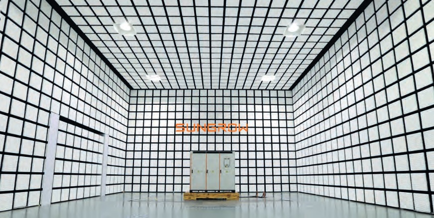

Тези на пръв поглед дребни и елементарни проблеми в същност са доста проблемни и трудни за изследване.
Който може да си го позволи си прави такава стая като на снимката. Който не може - използва под наем.
Между другото тази на снимката е една от най-големите в света и струва около 5 000 000$
И въобще не ме е срам да се похваля че съм влизал и разгледал тази на снимката.
На много малко хора им се отдава тази възможност.
