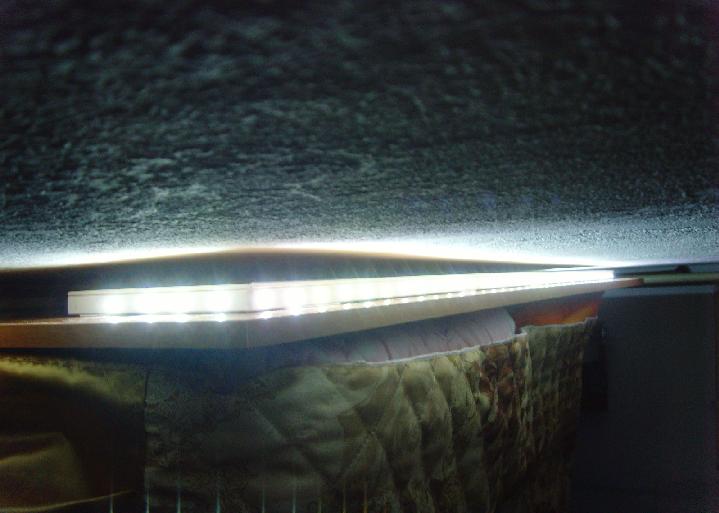

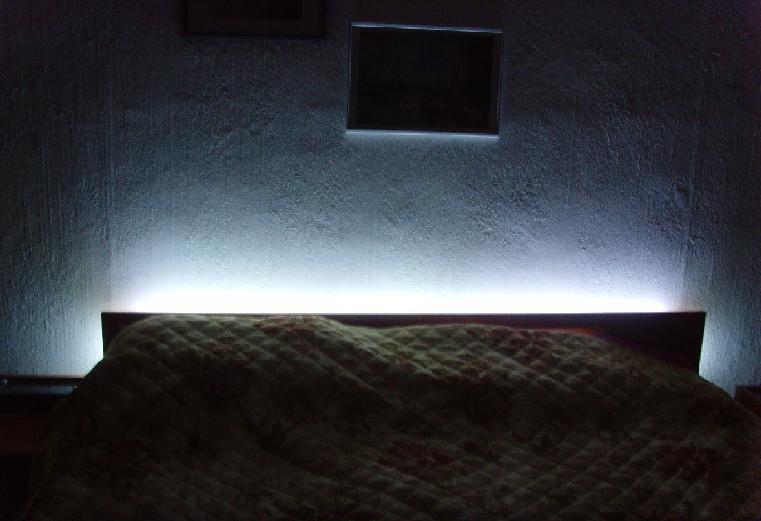

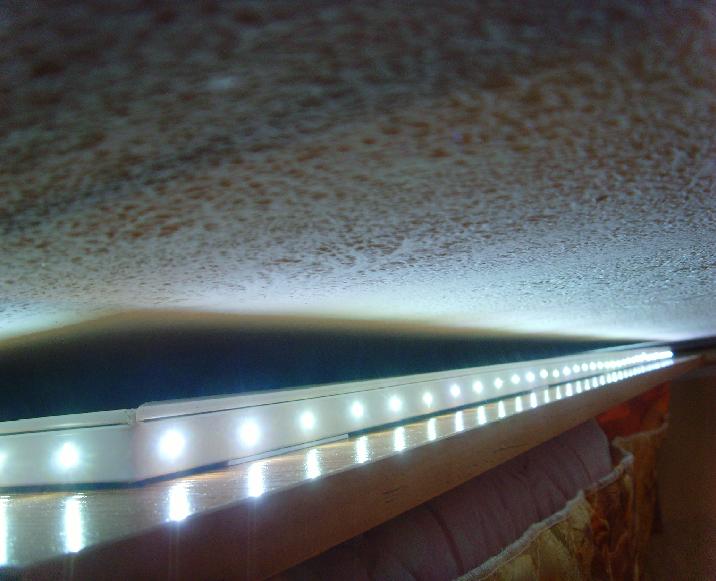

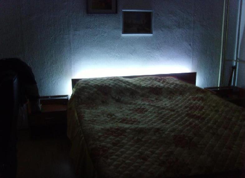

Eто какво сътворих аз за спалнята. Разположени са 45 бели диода, всързани по тройки в кабелен тунел.
