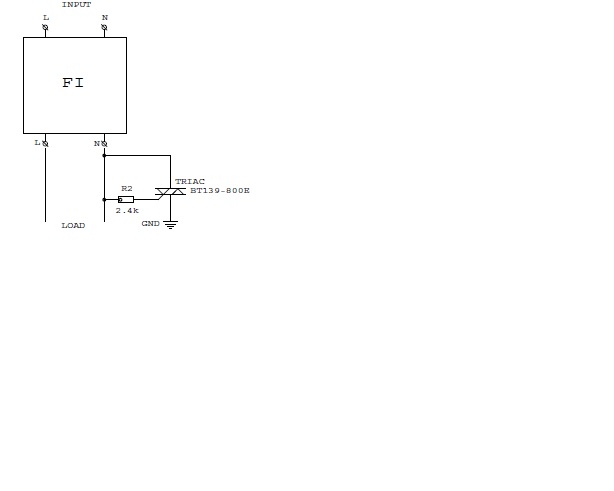

П. Петков - специалист
При прекъсване на входящата нула и включване на товар, тази "схемичка" ще гарантира изключването на ДТЗ-то, както и безопасно (пиково) напрежение върху нулевия проводник, не по-голямо от 24 V (При типичен гейтов ток 10мА):
От друга страна, при максимално напрежение на "нулата" спрямо "заземяването" до 2-3V, протичането на уравнителен ток ще е ограничено значително под чувствителността на ДТЗ-10mA, както и под минималния гейтов ток за отушване на триака.
А иначе, при прекъсване на нулата, изтезанието с електрошок на подлога от женски род, въртящ се около занулената готварска печка, както и очакването вследствие на това ДТЗ-то да изключи, ще доведе до преспиване пред прага на външното стълбище, а също и до умолително прискимтяване за снизхождение ("А характер у нее не золотой!").
vgeorgiev - специалист
shadow__01 написа:
...При отпадане на нулата корпусът на печката се офазява и при докосване от човек ДТЗ-то ще изключи....
След като през теб протечат 30мА, което ще те убие.

Тези 30mA няма да те убият ако защитата е изправна и сработи за предвиденото време.
Това времето е друг много важен фактор. Осен това тези 30mA са максималната стойност на изключване.
Реално изключват при 25-28 а някои и малко по-надолу.
Кой ти каза че ДТЗ-то няма да сработи ако PEN проводника отпадне?
Няма да сработят електронните ДТЗ-та като например боклуците на Елмарк.
ДТЗ-то би сработила дори и при двупроводна инсталация, разбира се с някои условности. :-D
Като например че потребителя ще играе ролята на PE проводник - демек ще изключва чак когато те перне тока.
Все пак едно е да те перне и да изключи, друго е да те пере докато почнеш да вдигаш пушек. :lol:
И на въпроса ти относно отпадането на PEN проводника - ами то при голяма част от ремонтите по апартаментите се получава нещо такова.
Там TN-С се преработва до TN-S и като ти отпадне нулата в апартаментното табло или преди него си пак в тази ситуация.
