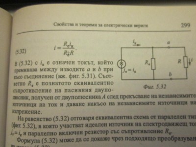

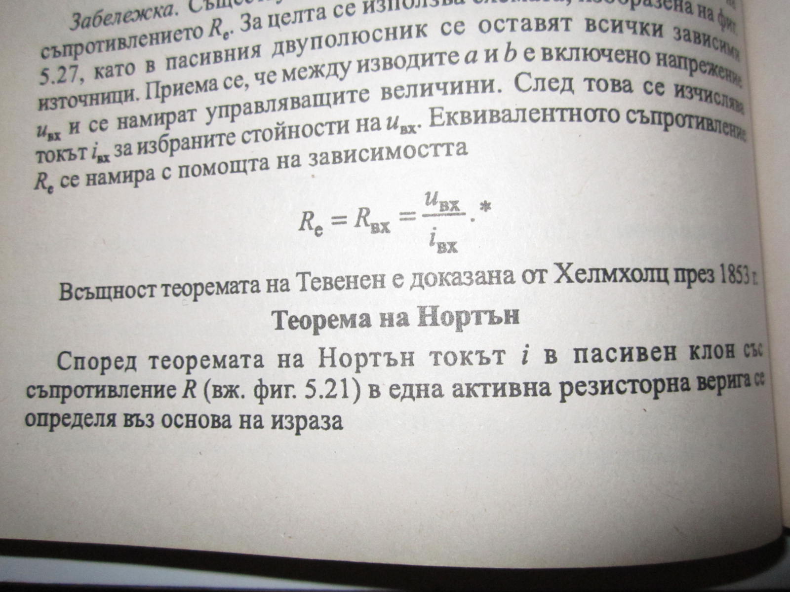

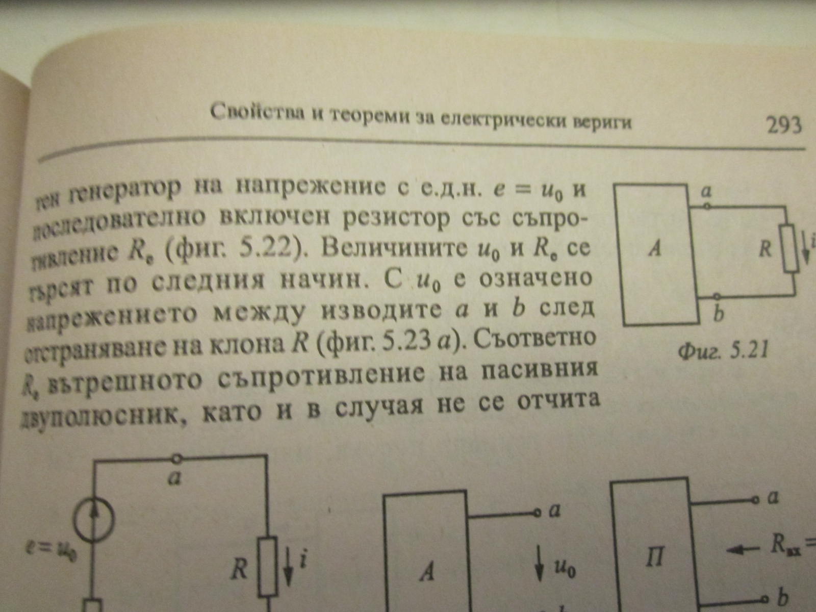

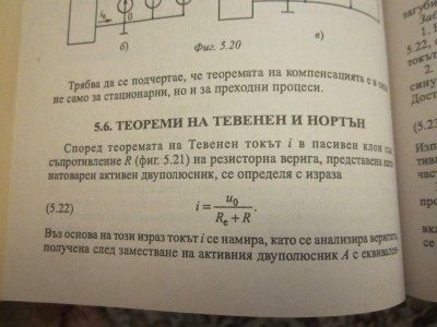

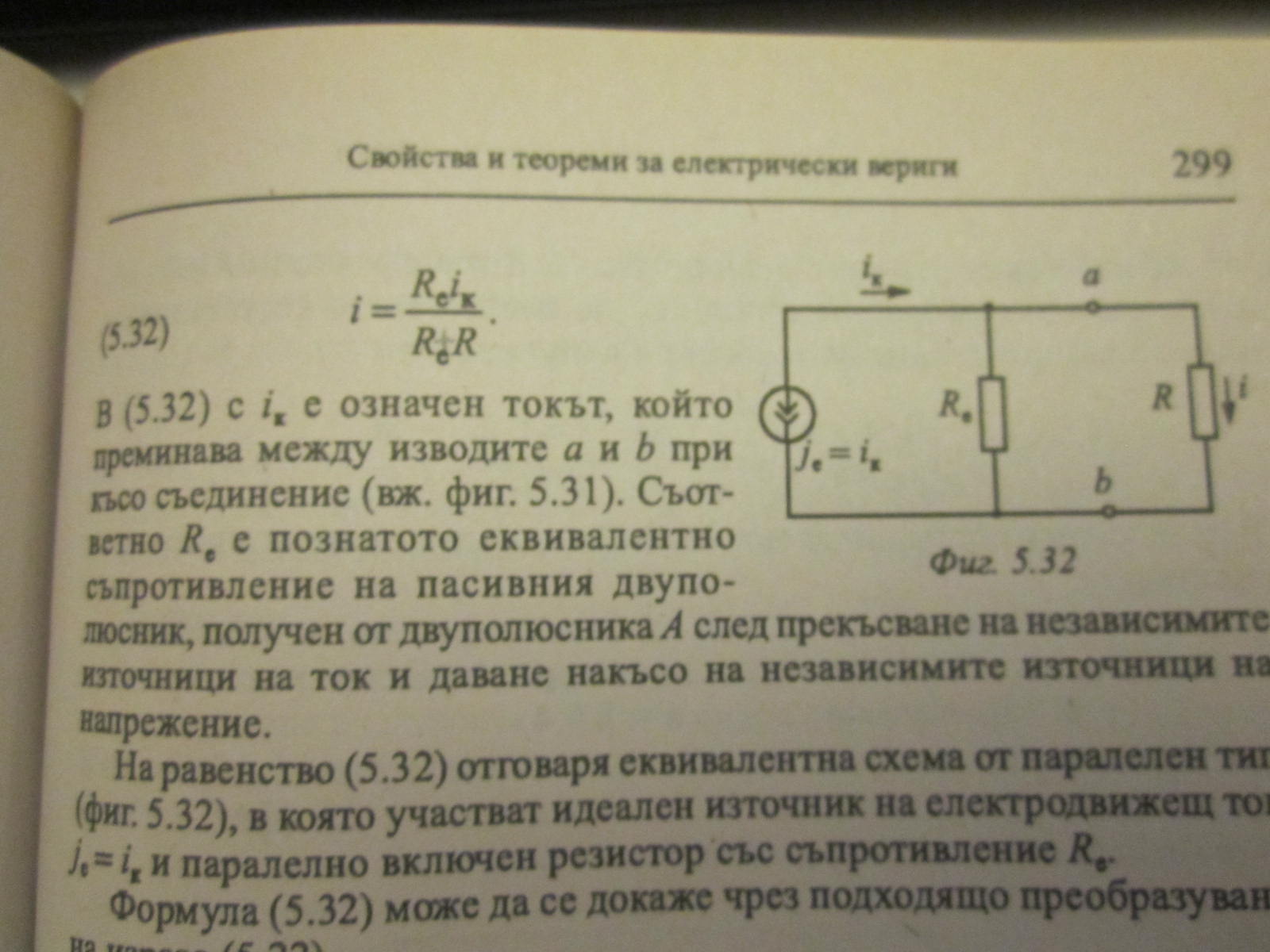

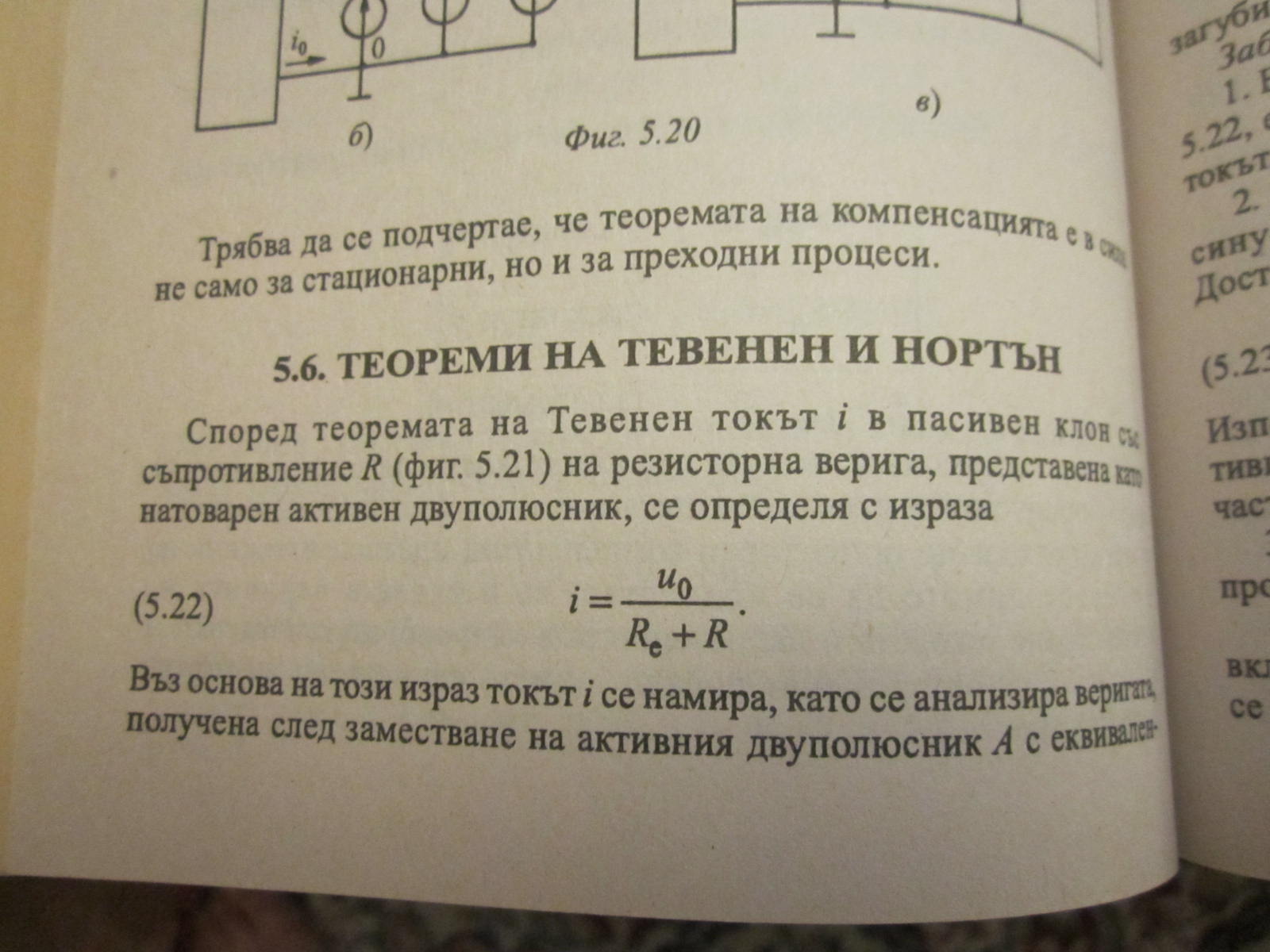

lecki написа:Направо не мога да повярвам, 4 (четири) страници и не става ясноСкромно мнение:
кое е първичното. Хем ме е срам от това което се пише
хем ме е яд.![]()
Течал ток през диелектрика ??? Ами ако имате 0,0000001 стотинки
това значи ли че имате пари??? Някои ще кажат да, и това са пари!
Като активни, двуполюсни източници на електроенергия в електротехниката има дефинирани две идеални, крайни състояния на материята:
"Генератор на ток" и "Генератор на напрежение", а всичко друго е между тях.
Идеалният "Генератор на ток" има безкрайно голямо вътрешно съпротивление, константен изходен ток, а на празен ход (без товар), на изводите му се формира безкрайно голямо напрежение.
Идеалният "Генератор на напрежение" има безкрайно малко вътрешно съпротивление, константно изходно напрежение, а при късо съединение от изводите му протича безкрайно голям ток.
Теоремите на Тевенен (Тетевен
Теоремата на Нортън позволява реалният източник да се замени с "Генератор на ток", паралелно на изводите на който е включено съответното утечно съпротивление.
В зависимост от избраната заместваща, (еквивалентна) схема на реалния източник, първичността на спорните понятия придобиват и съответния приоритет, а именно:
При късо съединение на изводите на "Генератора на ток" - ток има, а напрежение - не!
При липса на товар на "Генератора на напрежение" - напрежение има, а ток не!
Понятието "липса на товар" при "Генератора на ток" е безсмислено, дотолкова, доколкото води до математическа и физическа неопределеност от типа "Безкрайност върху безкрайност", а именно: Безкрайно изходно напрежение разделено на безкрайно съпротивление.
При късо съединение в идеален "Генератор на напрежение" математическа неопределеност "Нула върху нула", май че няма, дотолкова, доколкото по дефиниция изходното напрежение винаги е константно и трябва да се раздели на "нула" съпротивление, въпреки че късо съединение с нулев товар винаги би означавало и нулево напрежение върху товара.

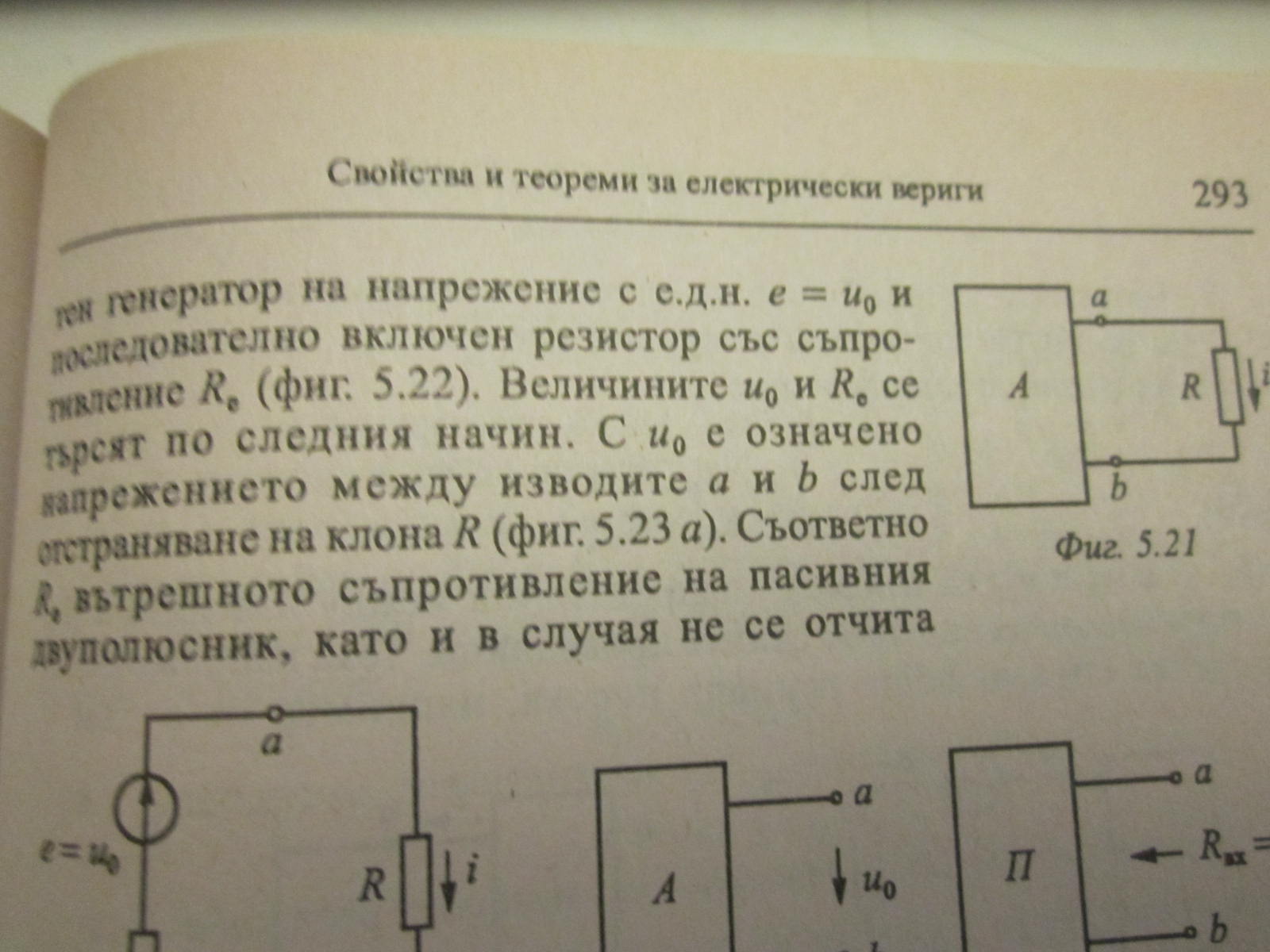

За справка - от учебника на Самуил Леон Фархи и Сава Петров Папзов - "Теоретичнта електротехника", част първа, четвърто издание - стр. 292 - 299: P.S.
На четвъртата снимка (стр. 299), знаменателят във формулата (5.32) е изписан като произведение, а не като сума, което плахо съм го коригирал с молив, и което безусловно се дължи на печатна, а не на авторска грешка (Опазил ме Бог (Шива, Христос, Йехова, Мохамед, както и всички останали древногръцки, римски и прочее такива) от такова твърдение).
P.P.S.
Четири и половина събахлем минава - "И пюьт всегда в такую рань - такую дрянь!" ... "Хоть поутру - да на свои!" https://www.youtube.com/watch?v=l06gWtLP5T4
Ха наздраве!
