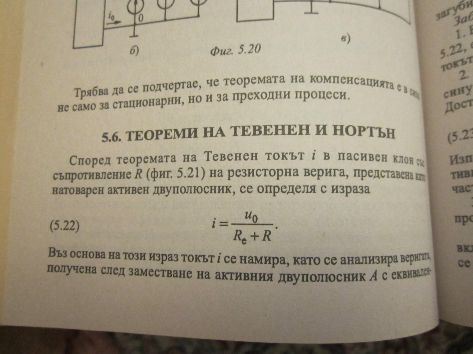

lecki написа:Направо не мога да повярвам, 4 (четири) страници и не става ясноСкромно мнение:
кое е първичното. Хем ме е срам от това което се пише
хем ме е яд.![]()
Течал ток през диелектрика ??? Ами ако имате 0,0000001 стотинки
това значи ли че имате пари??? Някои ще кажат да, и това са пари!
Като активни, двуполюсни източници на електроенергия в електротехниката има дефинирани две идеални, крайни състояния на материята:
"Генератор на ток" и "Генератор на напрежение", а всичко друго е между тях.
Идеалният "Генератор на ток" има безкрайно голямо вътрешно съпротивление, константен изходен ток, а на празен ход (без товар), на изводите му се формира безкрайно голямо напрежение.
Идеалният "Генератор на напрежение" има безкрайно малко вътрешно съпротивление, константно изходно напрежение, а при късо съединение от изводите му протича безкрайно голям ток.
Теоремите на Тевенен (Тетевен
Теоремата на Нортън позволява реалният източник да се замени с "Генератор на ток", паралелно на изводите на който е включено съответното утечно съпротивление.
В зависимост от избраната заместваща, (еквивалентна) схема на реалния източник, първичността на спорните понятия придобиват и съответния приоритет, а именно:
При късо съединение на изводите на "Генератора на ток" - ток има, а напрежение - не!
При липса на товар на "Генератора на напрежение" - напрежение има, а ток не!
Понятието "липса на товар" при "Генератора на ток" е безсмислено, дотолкова, доколкото води до математическа и физическа неопределеност от типа "Безкрайност върху безкрайност", а именно: Безкрайно изходно напрежение разделено на безкрайно съпротивление.
При късо съединение в идеален "Генератор на напрежение" математическа неопределеност "Нула върху нула", май че няма, дотолкова, доколкото по дефиниция изходното напрежение винаги е константно и трябва да се раздели на "нула" съпротивление, въпреки че късо съединение с нулев товар винаги би означавало и нулево напрежение върху товара.
За справка - от учебника на Самуил Леон Фархи и Сава Петров Папзов - "Теоретичнта електротехника", част първа, четвърто издание - стр. 292 - 299: P.S.
На четвъртата снимка (стр. 299), знаменателят във формулата (5.32) е изписан като произведение, а не като сума, което плахо съм го коригирал с молив, и което безусловно се дължи на печатна, а не на авторска грешка (Опазил ме Бог (Шива, Христос, Йехова, Мохамед, както и всички останали древногръцки, римски и прочее такива) от такова твърдение).
P.P.S.
Четири и половина събахлем минава - "И пюьт всегда в такую рань - такую дрянь!" ... "Хоть поутру - да на свои!" https://www.youtube.com/watch?v=l06gWtLP5T4
Ха наздраве!

П. Петков написа: За справка - от учебника на Самуил Леон Фархи и Сава Петров Папзов - "Теоретичнта електротехника", част първа, четвърто издание - стр. 292 - 299:Какво е необходимото условие за извършване на работа? А какво е необходимото условие за протичане на ток?

П. Петков написа:..."Генератор на ток" и "Генератор на напрежение"...Хубава и уважавана от мен теория, но тя разглежда двуполюсниците-генератори като даденост, без да се интересува от вътрешното им устройство, начина им на работа, кое поражда процесите вътре в тях и в крайна сметка не изяснява причинно-следствената връзка напрежение-ток.
Всички тук знаят какво означава съкращението е.д.н. - "електродвижещо напрежение" - тоест напрежението движи (тока). Да сте виждали някъде съкращение от рода на н.с.т. - напрежение създаващ ток?
Подобни казуси има не само с електричеството. Например при два скачени съда протича течност само тогава, когато има разлика във височините на течностите в двата съда. Ако запушим тръбата обаче (спрем тока), тогава разлика във височините има, но процес (ток) не протича, защото просто няма нужната среда, през която да протече. Това обаче не променя факта, че точно разликата във височината е причината да има ток, течение. При вятър има въздушно движение само когато се появи разлика в наляганията между две точки и т.н. Тоест трябва да има някаква изначална потенциална разлика, за да протече някакъв процес на изравняване на тази разлика. В скачените съдове и въздушното течение това е разликата в наляганията, а при електричеството - напрежението. Не разбирам защо още някой спори по този казус.
