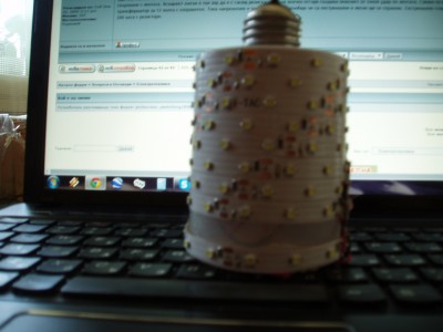

Приятели, хайде поне в този раздел да сме изключително внимателни какви съвети даваме! "Крушката" на питащия представлява това:
десетки, а може би стотици открити спойки, което прави гарантиран допира до поне няколко спойки при развиване/ завиване на лампата. Просто изтръпвам като ви чета съветите и си представям как някой член от семейството сменя ЛЕД лампата по някаква причина!
НЕКА БЪДЕМ ОТГОВОРНИ!

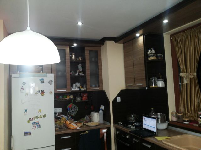

бат Вальо - специалист

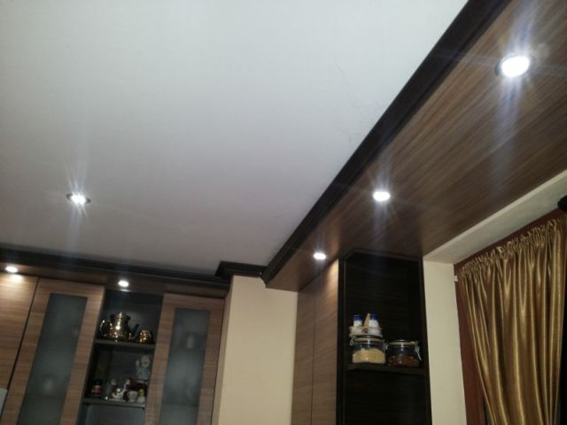

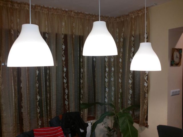

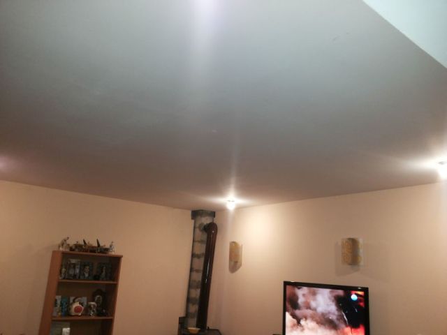

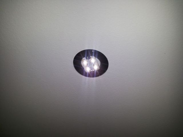

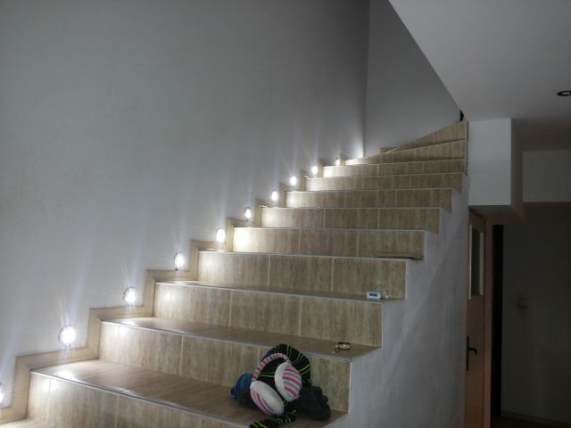

Аз си замених цялото осветление в къщи с диодно. Имах много лунички като повечето замених директно с модули. Разбирасе монтирах след ключа трафче. Понеже не ми се занимаваше да сменям стойките за луничките, имислих вариант с модули които пасват точно в дупката на стойката. единия модул струва 1 лв някъде. На някои места сложих светодиодни крушки е27 топло бяла светликна 3500 К. там пак използвах стойките за луничките като с държача за луничката си направих фиба с която захващам крушката отгорната страна.
За двора си направих светодиодни ванички с плочки по 10 вата.
Реално засега използвам около 200 вата общо за къща на 2 етажа с 5 стаи 2 бани и коридор и външно дворно осветление.
