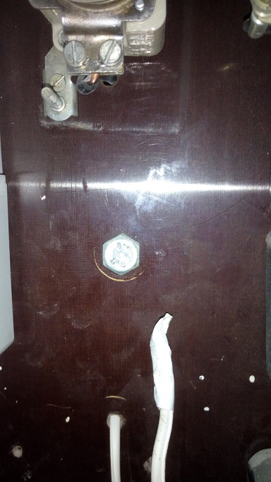

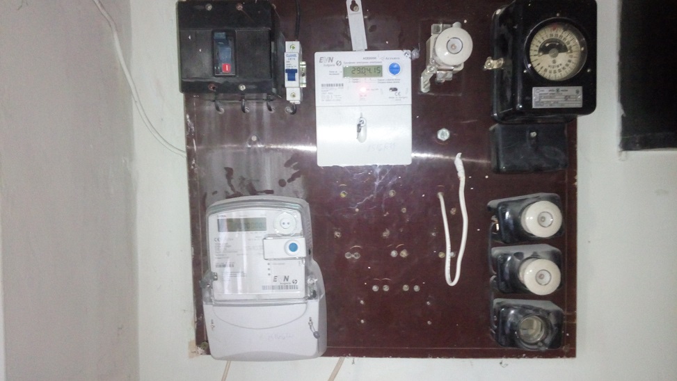

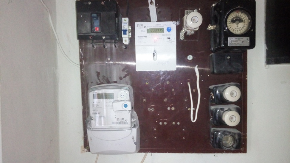

Наснимах и реалната ситуация в главното ел.табло, което си е забележителност :supz:

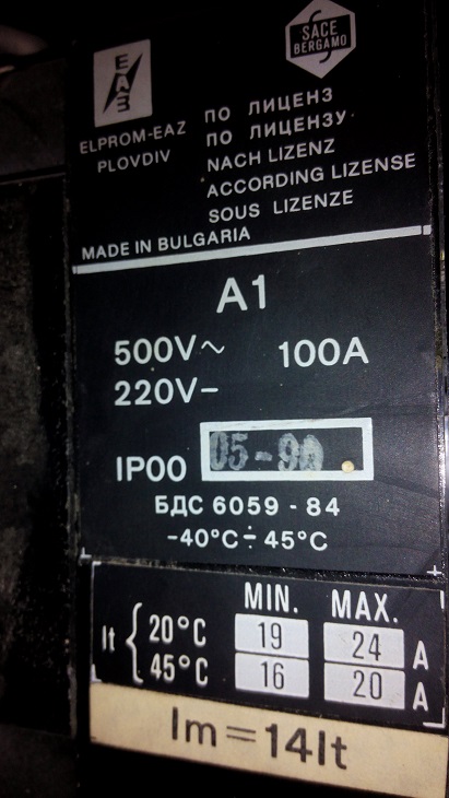

Това е табелата на А1 автомата, но съм почти убеден, че вложката в него е с нисък ампераж, понеже когато сменяхме захранващия кабел с 5х10 СВТ, старото захранване беше 4х4 СВТ и техника ми обясняваше че вложката на А1-то била за слаб ампераж,в което има логика, ако е била съобразена със сечението на проводника, но това ще го разбера в неделя, когато спрем тока за да го отворим

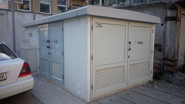

Трафопоста е 20кV и е на 50 метра от касетата на блока.
Касета има една ръждясала шина за заземяване която реално не изграе ролята си.
За това съм набил два железни кола в двора като шината на първия е заварена за втория.
Мерихме съпротивлението им и спеца каза, че е 5 ома което е супер.
Следва заземяване на електромерното табло със 16мм кабел на 20 м. до коловете, зануляването му е един единствен болт с гайки които стягат N и РЕ проводниците, т.е TN-C и като го заземим ще е TN-C-S та да питам с какво да го сменя този болт.Казаха ми за шина за изравняване на потенциалите.
Това е за сега днеска платих на майсторите и в неделя ще слагаме земното и проточния бойлер със земно и ДТЗ :partyman:

Много добре,ама защитата на А1 е 20 А.Така че,той е невинен в случая.

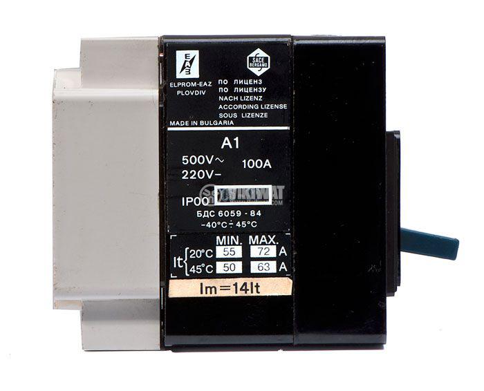

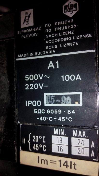

На първата снимка на Николов, автоматът е с термичен изключвател R2,5, а на последната с R20.
Picture 376.jpg (50.23 KиБ) Видяна 3020 пъти
Кое е вярното?

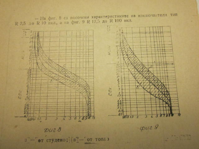

По отношение на времетоковите характеристики, те са различни за диапазоните R2,5 -R10 и R12,5-R100:
Плаха ремарка:
В А1 няма вложка(и)!
Такива има само във винтовите, високомощните и високоволтовите, стопяеми предпазители.
Другото е, че А1 може да бъде свален без да се изключва напрежението. За целта се отвинтват само челните, диагонални винтове (левият горе и десният долу). При това, ако автоматът е бил включен, той се самоизключва при свалянето му.

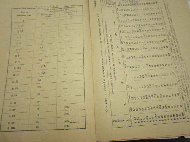

Ако А1 е с термична защита R20, ракордеманът трябва да е със сечение 6,3мм2 - мед. При R32 и R40 e 10мм2, а при R63 - 16мм2 -мед!!! Сега слагат скамо 16мм2 алуминий, което е еквивалентно на 10мм2 мед. Защо са тези икономии - не знам?
Скромен съвет:
А1 е прекрасен автомат! Ако имате възможност не го сменяйте, а само намерете същия, но с друг термичен изключвател (за "панцер" е подходящ R63). При това основата и окабеляването му си остават същите.

Първата снимка свалих от нета, понеже не можах да снимам моя А1. Втората е от моя заедно с таблото.
Знам, че може да бъде свален без да се изключва напрежението, но през него е захранен офиса ми, на който трябва да спра тока. Като казвам "вложка" имам предвид горната част която се сваля, ако това е погрешно сори за грешката. Знам че е прекрасен автомат , но не знам откъде да намеря "същия, но с друг термичен изключвател (за "панцер" е подходящ R63)".Моля да ми обясниш какво точно трябва да търся? Примерно "А1 с термичен изключвател "панцер" R63. Правилно ли съм те разбрал?" https://vikiwat.com/product/19642/avtom ... 0-vac.html

Очевидно при мен е по-друго:
След ракордемана е сложен трифазен CDM1-225L/3300, който според каталога http://www.kersting.cl/images/certifica ... delixi.pdf има термична 160A, максималнотокова 10In, Icu 35kA и Ics 26kA. Езикът му е достъпен.
Веднага след него има три монофазни, термомагнитни C63, които също са достъпни, след което са електромерите. След тях има три, монофазни, товарови прекъсвачи RV61 (SEZ) http://pesiazona.webnoviny.sk/P/Vypinac ... 167369981/, които не са достъпни.
